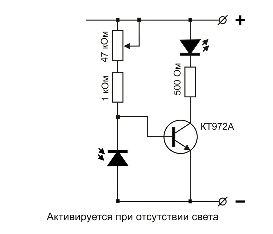

либо ты фотодиод не правильно припаял, либо он не реагирует на освещение. попробуй другой поставить.
я себе точно такую же схему собирал, все работало отлично! единственное НО: фотодиод реагировал на дневное освещение, либо на освещение лампами накаливания, а не люминисцентными лампами!
ну и выложи фотки монтажа, интересно посмотреть, что ты там сделал)
А, да.. Сори, я подумал Вам нужно при засветке.
С люминесцентными вообще интересно, генерирует прямоугольник на частоте
100 гц.
Возможно Вам светофильтр нужно поставить, мы не видим, а оно видит, вот и
кажется что не работает.
