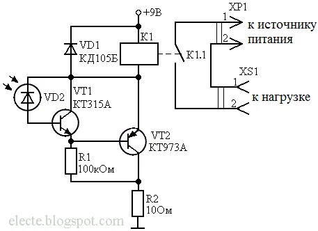

Фотореле
собрал фотореле по схеме,работает,только при определенном освещении реле трещит, хочу использовать в авто, чтобы как стемнеет включалась подсветка, помогите!!! как доработать?

Реле на какое напряжение?
реле на 12 в, питание схемы тоже 12 в, при закрывании рукой от света реле включаеться, с этим проблем нет, но если закрывать потихоньку, то настает момент когда реле начинает трещать, если поставить на авто, то при наступлении сумерек будет момент когда подсветка будет мигать,эта схема хороша когда наступление ночи происходит мгновенно, нужно как то ее доработать
Гистерезисом схема не обладает, потому и трещит. Если у реле есть свободная пара контактов, тогда и в этой схеме можно развести уровни включения-выключения подальше друг от друга.
а можно по подробнее, что добавить или какое реле использовать???tehno015
Попробуйте катод фотодиода подключить не к коллектору VT1, а к катоду VD1, то есть непосредственно к плюсу источника питания, а то вполне возможно, что в какойто момент освещённости при открытии транзистора VT2, изменяется рабочая точка VT1, что в свою очередь ведёт к закрытию VT2.
Трудно сказать, не имея под рукой схемы для экспериментов. Я попробовал бы сделать так, чтобы срабатывающее реле своими контактами подключало параллельно резистору R1 дополнительный резистор. Резистор нужно будет подбирать, начав с 1 мегома в большую или меньшую сторону, чтобы реле надежно срабатывало при определенном уровне освещенности, а отпускало при несколько меньшей освещенности.
попробую что нибудь сделать, отпишусь
повозился со схемой, оказалось что реле трещало потому что я провода фотодиода рукой держал, а если не дотрагиваться то все четко срабатывает, может статическое так влияет?
теперь нужно поработать над порогами открывания и закрывания, чтобы включалось при одной освещенности а выключалось при чуть меньшей

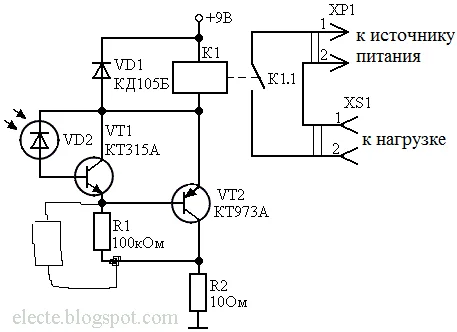

Ты имел в виду сделать вот так? и подбирать резистор, а зачем их два будет тогда?
    12.6 KB · Просмотры: 311
Нет, не так. Два резистора затем, чтобы
В разрыв одного из выводов дополнительного резистора контакты реле на замыкание.
Не факт, что выйдет именно то, что хотелось бы, но попытка не пытка, а доработка минимальная.
