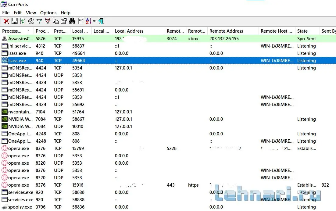

Всё дело в подключении к интернету. Стоит лишь отрубить интернет игра перестаёт фризить.
Игра периодически пытается подключиться к серверам, что вызывает фриз. Однако чтобы не отключать интернет полностью на всём пк, можно запретить Assasin's Creed 1 (2008) подключение к интернету.
По пути \Windows\System32\drivers\etc
Есть файл hosts, открываем с помощью текстового редактора и прописываем "IP*пробел*1":
203.132.26.155 1 - у меня вот такой IP, к которому и хочет подключиться игра.
Если способ не помог, то у вас может быть другой IP, его можно узнать c помощью интересной программы Безымянный.png.webp:bsod:
