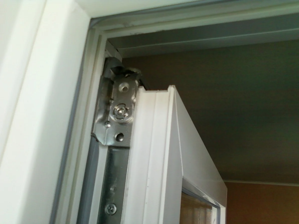

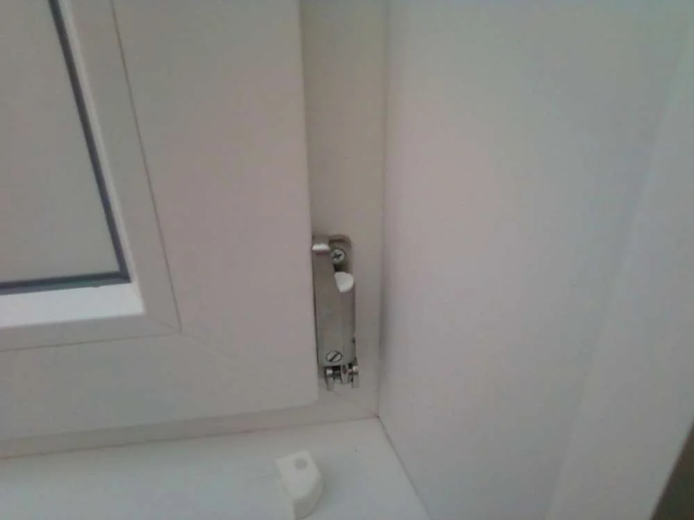

регулировать дверь можно в 3 точках фурнитурой
на снимке нижняя петля. под белым колпачком находится винт под шестгранник на 4,5. этим винтом регулируют высоту двери, если винт закручивать, дверь поднимается, елси откручивать - опускается. на этом же снимке смотрим самый низ рамной петли. по бокам так же есть гнезда под шестигранник и винт, им регулируется положение двери относительно рамы лево-право по низу.
на этом снимке в самом верхнем углу так же есть винт, тоже под шестигранник. им регулируется дверь лево-право по верху.

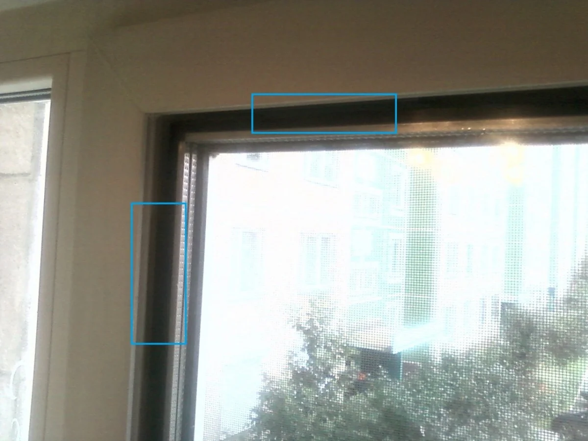

но довольно часто регулировка фурнитуры не приносит желаемого результата и створка все равно провисшая, как тут быть. в любой створке, будь это оконная или дверная, стеклопакет расклинивается в 4х точках дифлексами (пластиковые пластины толщиной 1-6мм) от нижней петли по диагонали вверх. так вот если створка провисла, для этого надо снять штапик со стороны ручки створки и верхний, вы увидите дифлексы, надо просто добавить к ним еще подкладок. чтобы легче это обыло сделать не имея специальной лопатки понадобятся два человека. первый должен взяться за свободный нижний угол створки и тянуть вверх довольно сильно, второй в это время, стоя на табурете, одной рукой придерживает стеклопакет, другой рукой добавляет к дифлексам необходимую по толщине пластину. иногда достаточно добавить к верхней точке 3мм, чтобы выровнять диагональ створки до 1см! таким образом изменяя диагональ створки, ее можно выровняь по рамному проему. вообще если сторка провисла, это говорит о том, что она не расклинена должным образом. бывают случаи, когда наоборот створка слишком сильно задрана вверх, в таком случе делаем все тоже самое, только уменьшаем толщину расклинки. после этого тот кто стоит на табуретке повисает на створке, после чего проверяет ее положение в раме, если все хорошо забиваем штапик.

разобрал свое окно, чтобы показать)
плохо видно, поэтому я пометил места, где стоят дифлексы. сверху у меня 4 дифлеска по 2мм = 8 мм, сбоку 4 и 6мм = 10 мм. створка стоит ровно. кстати дифлескы следует располагать не более 5см от угла створки
