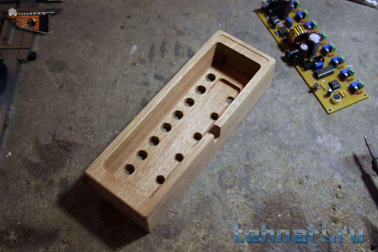

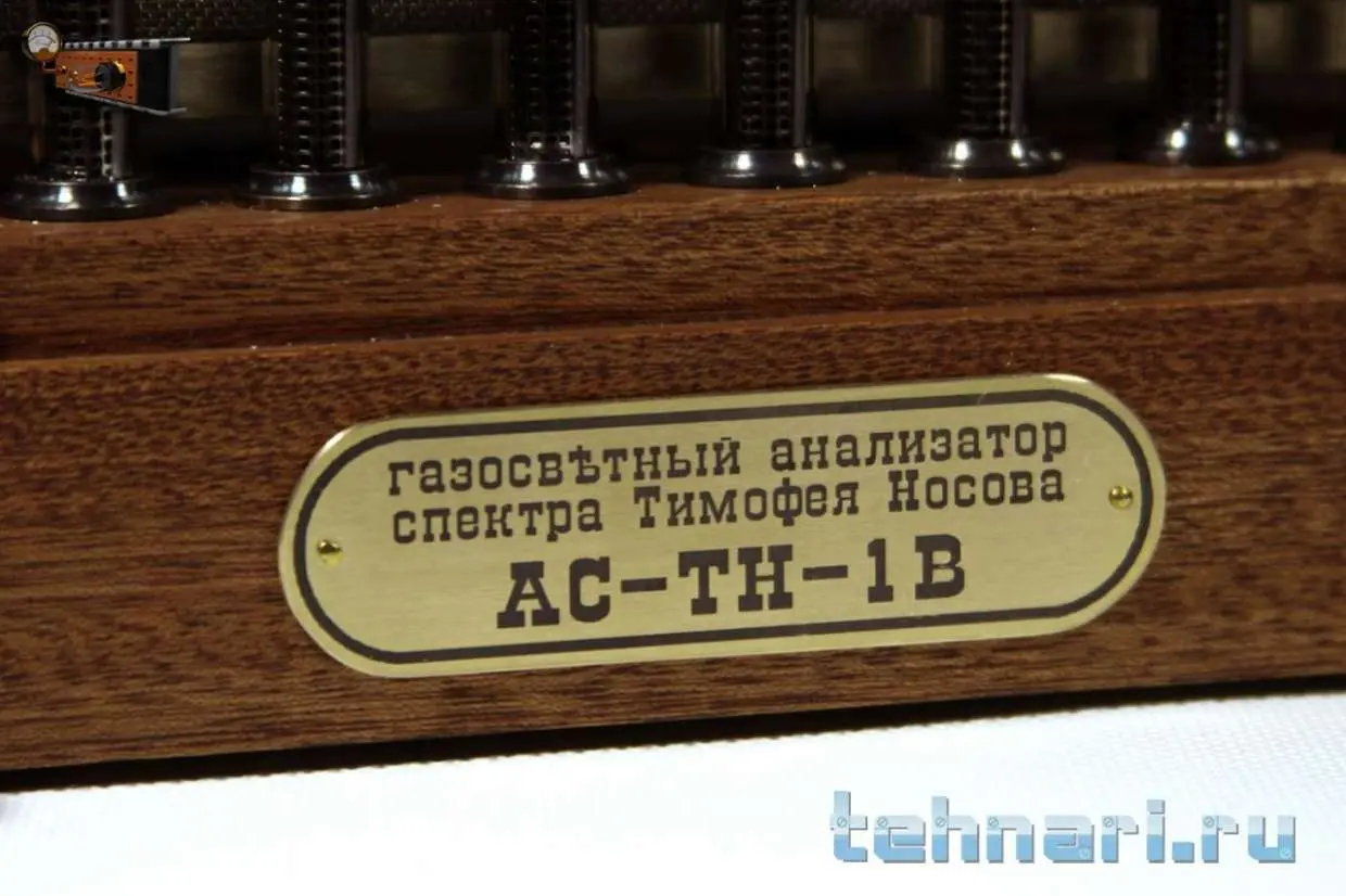

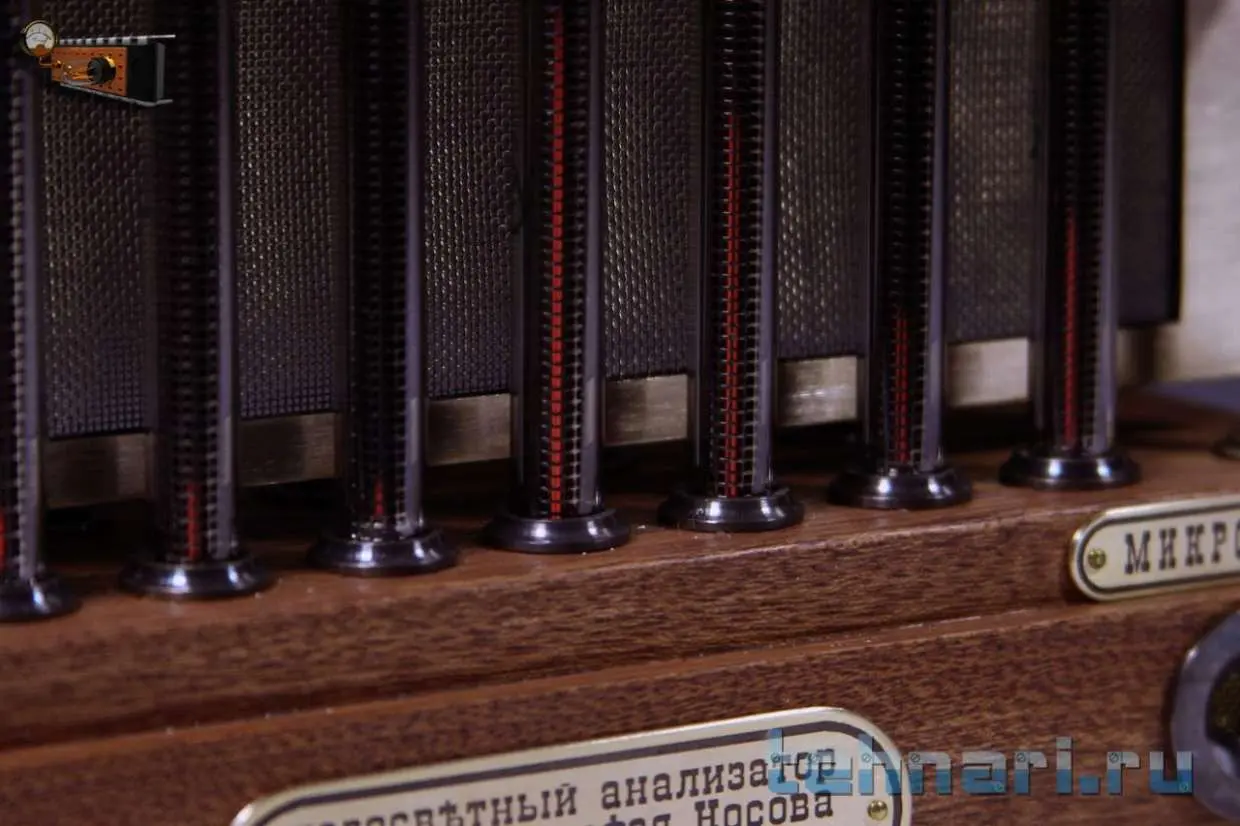

Прислал мне тут намедни Тимофей плату спектроанализатора на линейных газоразрядных индикаторах ИН-9. Задача для меня была поставлена простая - сделать корпус.
Вот вид самой платы.
Первым делом сделал колечки для обрамления ламп.
Они оденутся в верхней и нижней части трубки.
Сам корпус фрезерую из массива красного дерева.
Сверху будет деревянная планка, которая будет удерживать верх ламп и предохранять их от удара.
Примеряю трубки...
Верхняя планка крепится на двух латунных стойках.
В качестве фона решил сделать рамку из латунных полосок, которые нарезаю на фрезерном станке.
Между двух одинаковых рамок впаивается латунная сетка, которую в дальнейшем покрою патиной.
Когда все детали готовы можно приступать к сборке.
Днище закрыто латунной пластиной к которой приклеены фетровые квадратики для того, чтобы не царапать поверхность на которой стоит аппарат.
Сам корпус в этот раз для пробы пропитан специальным маслом и натёрт воском. Получилось даже лучше, чем покрывать лаком.
