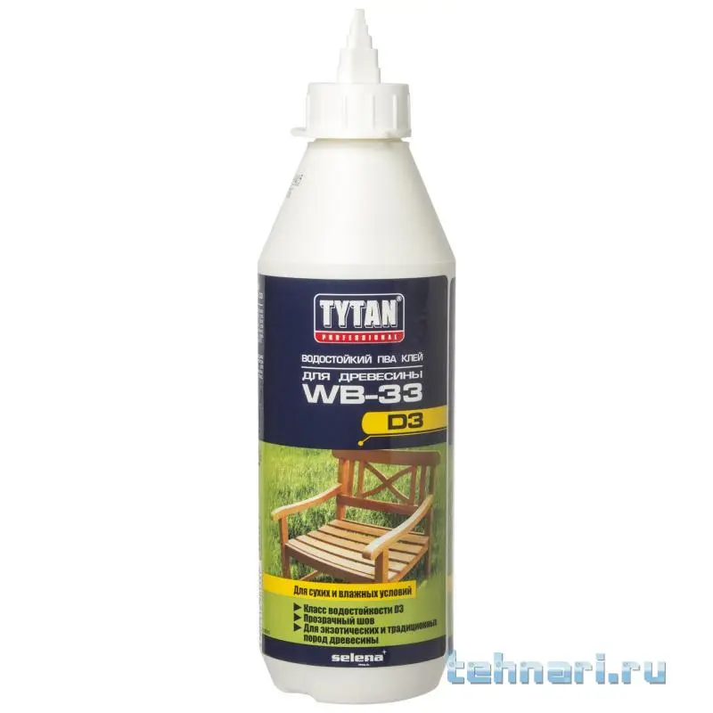

Слава, а с каких щей ПВА даст хрупкость? Вы с Василичем не путаете чистый клей/эмульсию со всякими смесями на её основе, типа бустилата и иже с ним?
Предлагаю самому попробовать вот такой ПВА:
Слав, что касается вариативности применения, тут не может быть компромиссов: кожа - материал гибкий и гнущийся. И хрупкие пропитки к ней не подходят. Если это, конечно, не седло из чепрака в 10 мм... )))
Преимущества:
экономичная цена;
класс прочности — D3;
эластичность соединения;
термостойкость — до + 100 градусов./li
https://leroymerlin.ru/product/kley-pva-vlagostoykiy-d3-tytan-500-g-12613971/
