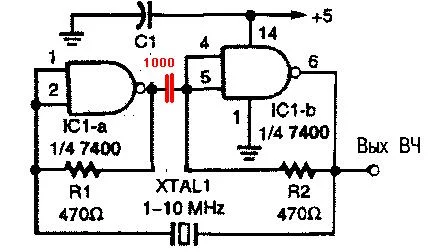

Здравствуйте. Подскажите схему генератора импульсов 50...100 мГц, на 564ЛА8 tehno004
Упс! А если на К555ЛА3, 50...100 МГц?
цифровые микросхемы ТТЛ-серий -К155, К555, КР1533, КР531 обеспечивают построение самых различных цифровых устройств, работающих на частотах до 80 МГц, однако их существенный недостаток - большая потребляемая мощность.
Ради интереса, хочу выжать максимальную частоту :tehnari_ru_942:
Наберите в поиске Google "генераторы на ТТЛ"...
Я уже искал так. Находил генераторы только на килогерцы, максимум - на несколько МГц.
А вы думаете, что на десятки мегагерц схемы какие-то нестандартные?
Всё то же самое, уменьшайте ёмкости, чуть-чуть увеличиваете сопротивления, чтобы микросхема не выходила из линейного режима, и добиваетесь максимальной частоты, которую можно выжать из данной микросхемы.
Аааа... видимо вам нужна сразу готовая схема, чтобы не возиться... Советуете нам поэкспериментировать?.. :)
Никому нафиг не надо строить автогенератор на логических элементах на такие частоты. А кому нужны импульсы с частотой следования в десятки и сотни мегагерц, тот сформирует их из синусоидального сигнала LC генератора или кварцевого генератора. Потому и схем таких нет.
25 МГц я уже выжал из кварцованного генератора :tehnari_ru_098: а на большую частоту у меня нет кварцев, поэтому я не знаю, что делать
Вопрос актуален.
На этот вопрос уже ответили в 10 посту. Просто не хочется заниматься неперспективными исследованиями - выжимать из микросхем ТТЛ максимальные частоты...
А кому он нужен, этот резонатор?
Если стабильность частоты не имеет значения, то резонатор с успехом заменит открытый колебательный контур. А если нужна максимальная частота, то катушку из него можно исключить и останется только конденсатор, емкость которого подбирают экспериментально, уменьшая до срыва генерации.
Занимаюсь ими я, а вы только пните меня в нужную точку :)
Вместо кварцевого генератора нужно ставить конденсатор?
