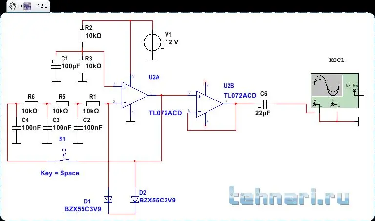

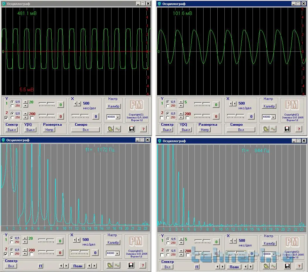

Собрал генератор на бредборде по схеме ниже. С резистором ООС даже в 2М2 (Ку=220) она не запускается, а запускается лишь в отсутствие оного.
Замерял прогой-осциллографом с линейного входа ПК.
При отключённых стабилитронах форма прямоугольная, основная гармоника примерно 1172 Гц.
При подключённых стабилитронах форма приблизительно синусоидальная, а основная гармоника примерно 844 Гц.
Вопросы:
1. Почему с резистором ООС не запускается?
2. Почему частота меняется при подключении стабилитронов?
Вопросы:
А Вы не спутали случайно входы ОУ?
Нет, не спутал.

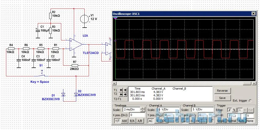

Тут такая тема. Я думал использовать входной резюк в качестве элемента фазовращающей цепи, ведь этот резюк определяет вх. сопротивление каскада при наличии ООС, но с Rоос схема не запустилась ни на бредборде, ни в Мультисиме. LM358N дал такой же результат.
Потом добавил резистор на вход цепи слева, чтобы получилась нормальная фазовращающая цепь, и теперь классический инвертирующий каскад с Rоос запускается, правда частота снова другая.
В общем, результат есть, но так и не понял, почему частота скачет.

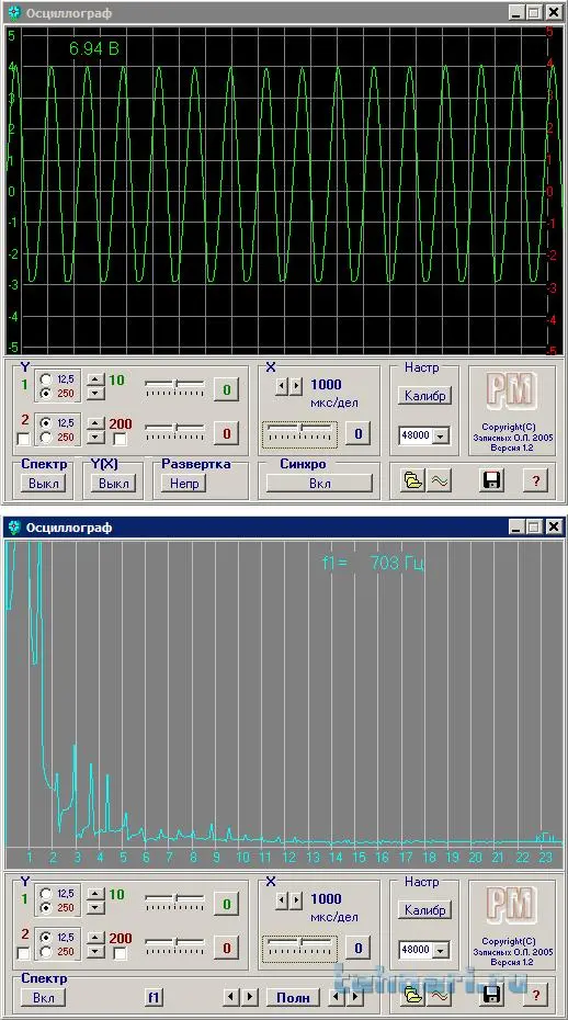

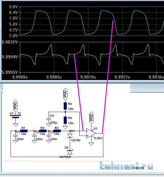

Без стабилитронов у меня частота 1240 кгц, со стабилитронами (стабилитроны -4,7в) 1170 кгц, и такие сигналы. Это из за того, что открывается стабилитрон и играет роль ООС, причем роль ООС не все время, из за чего синусоида не правильная. Что бы получить ь синусоиду надо сделать так:

Rоос ставил между выходом и инверт. входом.
Вот как, синусоиду можно снимать со входа...
Со стабилитронами симулятор тоже косячит, но осциллограф показывает приблизительно синусоиду, и на слух тоже тон одной частоты. Ещё пробовал ставить один стабилитрон через диодный мост, но форма стала хуже.

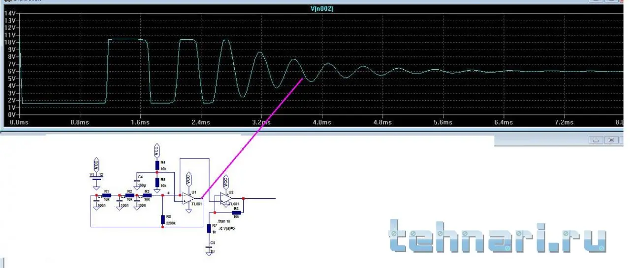

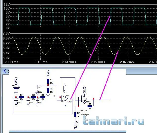

Со стабилитронами на выходе будет испорченная синусоида. А с ООС нет генерации, т.к. ООС уменьшает к усиления, и при К ус меньше 1 генерация пропадает. Вот модель, сопротивленгие 2,2 мом достаточно, что бы генерация прекратилась.

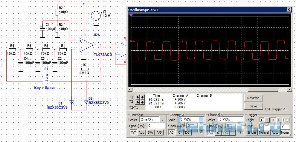

Подправил схему, теперь с резистором Rоос запускается.

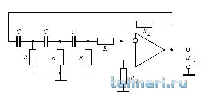

Ну ничего себе, что я собрал... Резисторы и конденсаторы надо наоборот

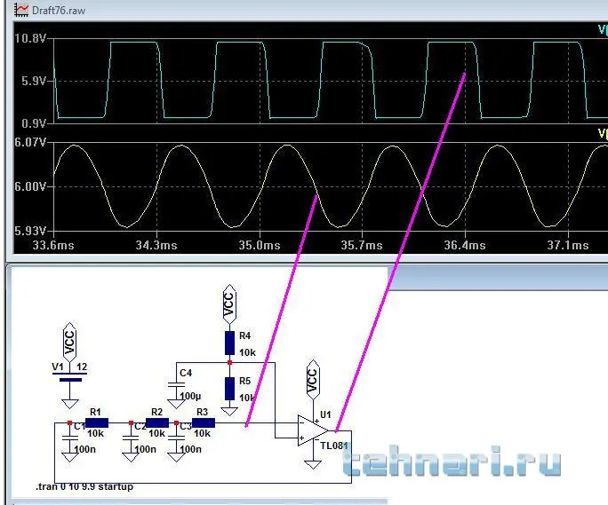

Такая схема полностью рабочая, вот вариант для однополярного питания.
Это на выходе с операционника, и повторитель будет излишним.

Превосходная идея!
На бредборде Ваша схема заработала, синусоида безо всяких ограничителей. C = 10n, R = 6k8. Частота близка к расчётной в случае, если Rвх > R (у меня 22k). При очень большом Ку амплитуда падает, подобрал Ку=60.
Должен предупредить, что в Мультисиме схема не запустилась, хотя я пробовал установить начальный заряд конденсаторов и чуть разные напряжения на входах ОУ.
