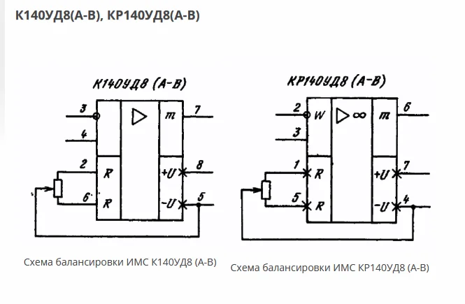

Озадачился сборкой генератора для настройки усилителей. Несколько дней выбирал схему с более-менее низким КНИ и на доступных компонентах. В итоге выбрал эту схему из журнала Радио 1989г №5. Развел плату, купил микросхемы, все проверил, собрал. В итоге... ничего. Через несколько секунд греется первый ОУ и транзистор. Поменял операционники по кругу, выпаял транзистор, проверил, целый. Либо микросхемы с озона все дохлые, либо я что-то не так развел на плате. Все напряжения питания на м/с на месте, даже что-то не знаю куда копать. В одном источнике вычитал, что R11 нужно подключать к -15В, а не на общий провод, но это тоже ничего не дало. Может кто собирал данную схему или подскажет другую проверенную.
