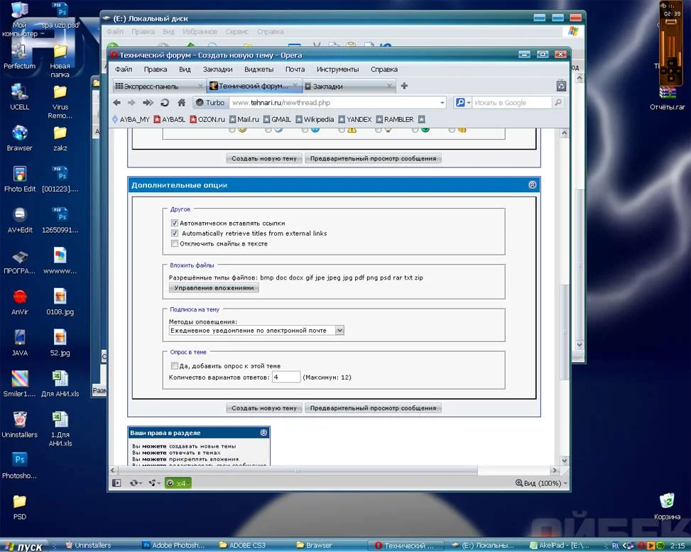

Всем привет!
Мне очень нужна Ваша помошь!
Проблема в том что мой монитор растроен в геометрических параметрах и теперь мой монитор показывает изображение и интерфейс компьютера криво.:tehnari_ru_281: А растроил её мой сын нажимая на кнопки MENU в передней панели монитора.
Этот монитор давнешний но работает отлично,но я расстерял документы,я даж ен помню модели.Но там на заднем стороне монитора чтото написано по корейский не разобрать но всё же я переписал какието номера вот:
405WMB201344
JU10026-3002
CMC-90DFW-3ST
S907DF
99754W1500
Диагональ монитора: 45см
Я даже не представляю какой из них модель монитора DAEWOO,но может быть Вы узнаете и подскажите мне параметры в меню настроек геометрия.
Конечно сейчас почти у всех мониторы ЖК но всё же прошу Вас если поблизости завалялся такой монитор не поленитесь посмотреть в меню следуещие параметры.
Мне нужные цыфры вот на эти параметры:
1.PINCUSHION=?
2.TRAPEZOID=?
3.PIN BALANCE=?
4.PARALLELOGRAM=?
5.T| |PIN CORNER=?
6.B| |PIN CORNER=?
7.ROTATION=?
Вот на эти параметры где стоят вопросительные знаки,туда и надо мне те правильные цыфры которые исправят кривое изображение монитора.
Пожалуйста если есть у кого возможность посмотрите у монитора DAEWOO передней панели кнопка MENU функцию GEOMETRY.
Пожалуйста пишите по существу.Не пишите что пора покупать ЖК и.т.д это мои проблемы.
Всем спасибо за внимание!!!
Выложен скриншот экрана:
    78.4 KB · Просмотры: 125
Попробуйте найти кнопку AUTO и нажать её, если присутствует. Параметры экрана будут выбраны оптимальные.
Честно говоря, глядя на скрин, не увидел искажений, но если они все-таки есть, то вручную можно отрегулировать кривизну, наклон, поворот и т.д. Выбрав один из тех семи представленных вами пунктов, вы можете изменять вид экрана. Определенных цифр не существует - как вы настроите, так и будет. Не бойтесь, вы ничего не сломаете :)
Леша, вряд ли ЭЛТ есть кнопка автонастройки.
Я думаю снятый кривой скрин на вашем мониторе будет показывать правильно,помоему кривизна экранов никак не повлиял на графические редакторы.
Зайдите в сервисное меню и посмотрите, там обычно самый нижний пункт содержит команды для сброса на настройки по умолчанию. Обычно в сервисном меню подпункты снабжаются пиктограммами для облегчения ориентирования по настройкам.
Спасибо всем! Оказись там в меню есть функция "RECALL" что значит "Вспомнить" вот она и возвпатило настройки по умолчанию :tehnari_ru_078:
