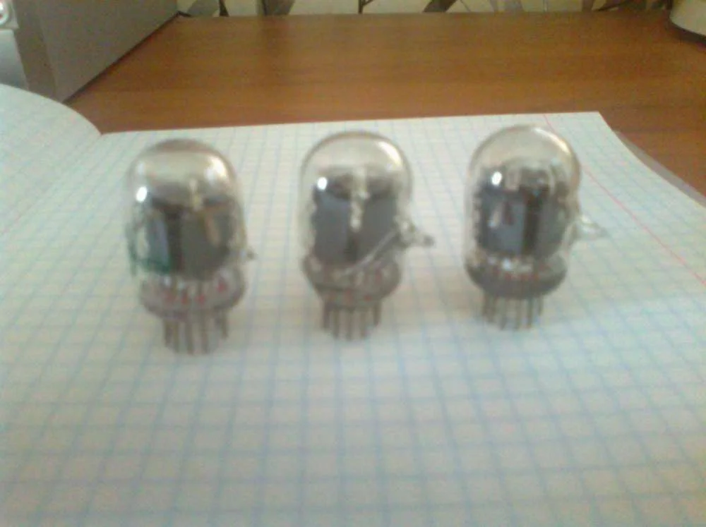

завалялось вот таких 3 гептода
на них написано (11 75 ин-2. 1-72 ИН-2. V11-74 ИН-2 ) что из них такого хорошего собрать
P.S извините за качество фото просто камера 5.0 мегапикселей
зарание спасибо
Мне кажется, что это газоразрядные цифровые индикаторы, а не гептоды.
а как они работают
извеняюсь просто не все знаю :tehnari_ru_886:
Это моё предположение, на снимке очень трудно разобрать более точно. Я судил по маркировке.
у меня просто 1 разбитый я увидел там цифры а спереди сетку создается впечетление что это из каких то часов
Или от старых калькуляторов. Можно на катод подать минус, а на анод плюс и увидишь горящую цифру. Питать можно от сети 220 вольт через диод и резистор 200 кОм.
спасибо а через батарейки не выйдет ?
Нужно не менее 60 вольт, а лучше больше.
ой извеняюсь просто не внимательно прочел а как узнать где анод и катод просто они расположены по кругу
а вот то что только 60 вольт жаль у меня блок всего на 16
Баллон прозрачный, нарисуй чертёж индикатора и отметь каким выводам соответствуют цифры - это будут аноды, оставшийся вывод - катод. При резисторе 200 кОм даже в случае ошибки короткого замыкания не будет.
