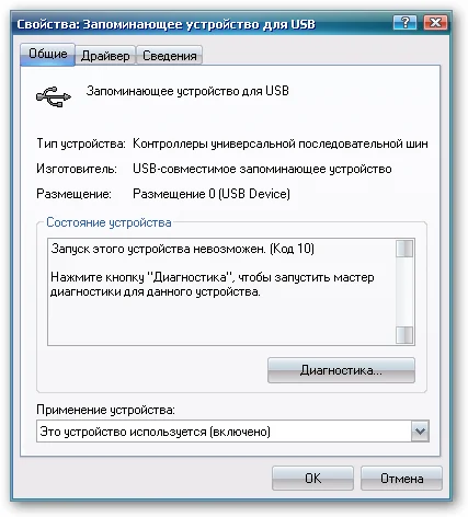

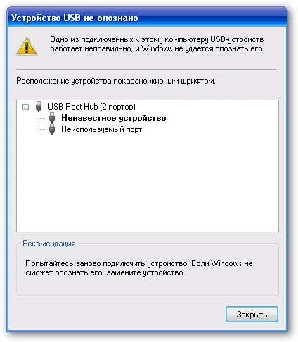

помогите пожалуйста творится чтото не понятное к компу из юсби подключена толька мыш а комп сума сходит

другую мышку пробовали? а другие устройства юсб (клавиатура, флешка и т.п.) как ведут себя? пробовали мышь втыкать в другие юсб-порты? возможно тот порт в который воткнута мышь сыпется потихоньку.

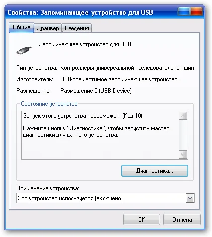

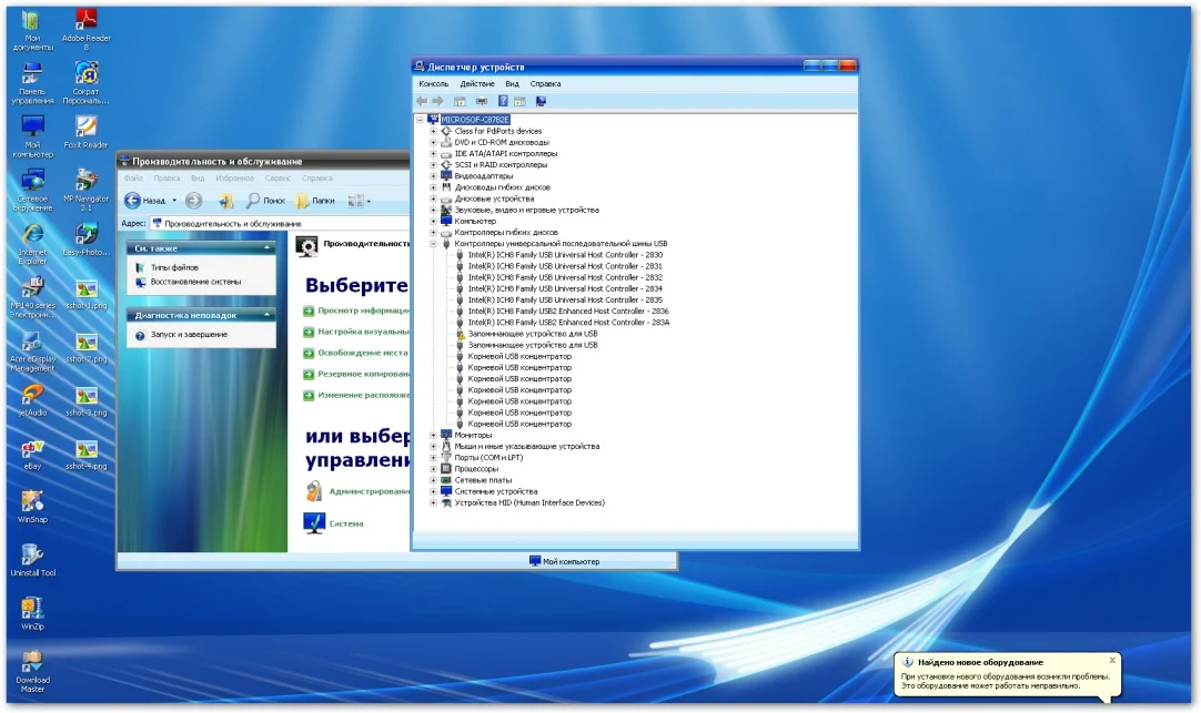

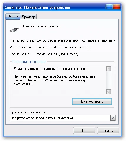

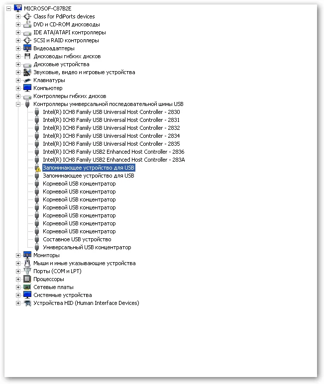

сегодня перед запуском вынул все юсби устройства остался один монетор и кабель питания .всё равно в диспетчере появляется не апознанное устройства пробовал удалять при следующем запуске ано появляется и постоянно требует подключить к высакоскоростному порту 2.0 хотя уменя все порты 2.0. ваши сооброжения по этому поваду.

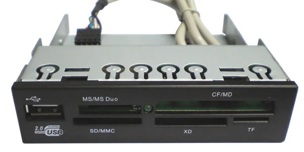

Картридер в ПК не установлен?
а что это такое
что то типа такого:
да есть такая штука и какие мое действия ?
да причина была в нём от соединил и всё стало гут а как его подключить то ,без него труба.
я не понел а этому что капут?
Дешёвые кардридеры мрут сами как мухи. Для спокойства души, можно для проверки подключить его к другому компу. Он с самого начала так себя ведёт или со временем началось?
три года работал как часы и вдруг комп его не видет приговор окончательный?
у меня в пк с 10 года работает, покупал за 250 руб, но раз на раз не приходиться.
как уже highman посоветовал, проверь на другом пк.
Скорее всего.Снять, разобрать и осмотреть. В одном кардридере нашёл как то кусок карты памяти и тоже выдавало неизвестное устройство в ДУ. Попало в контакты и подкорачивало
