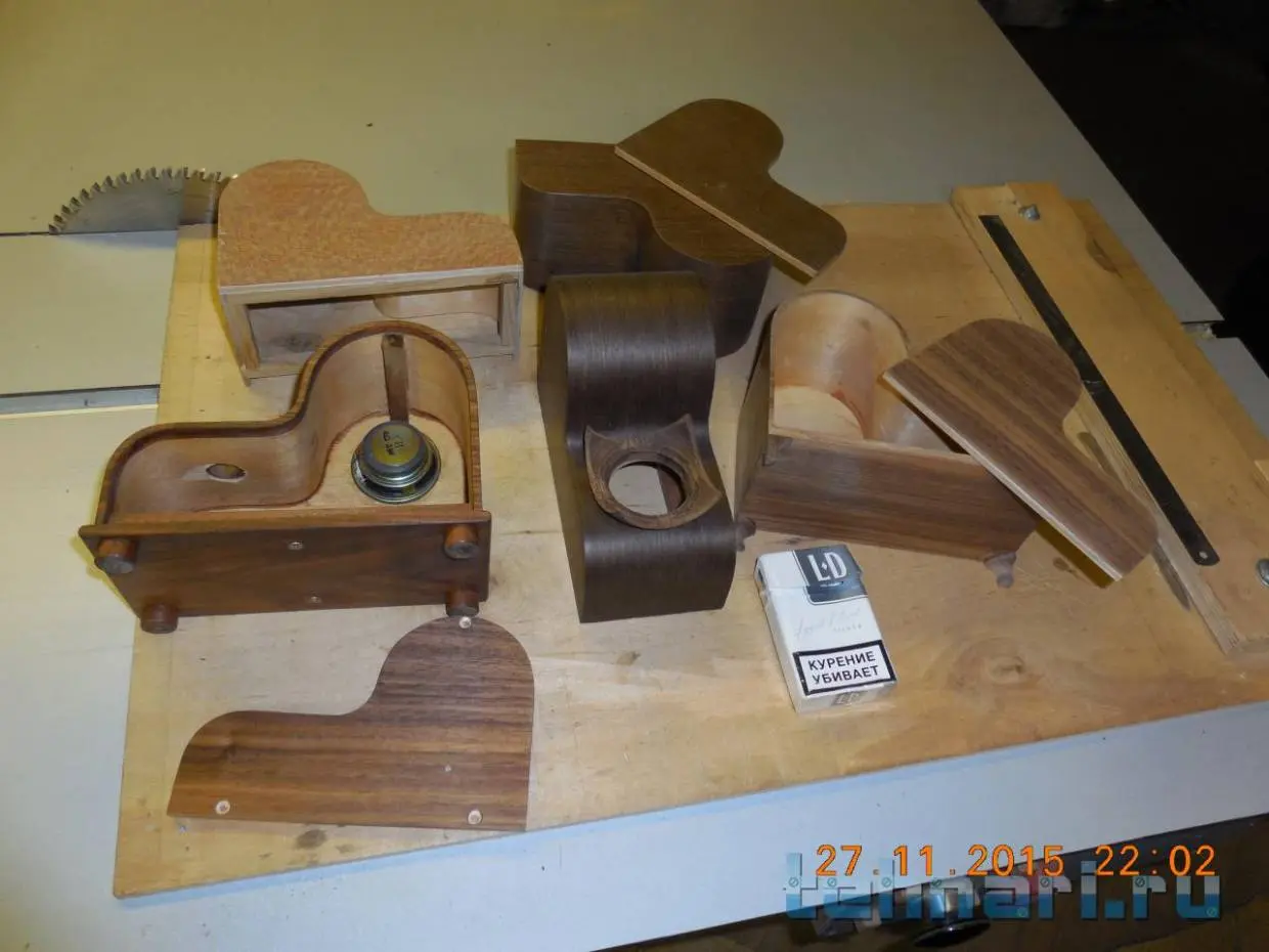

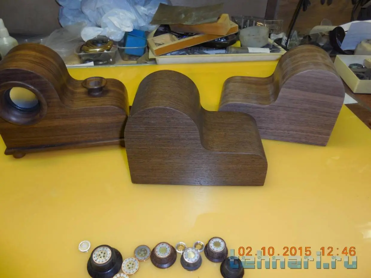

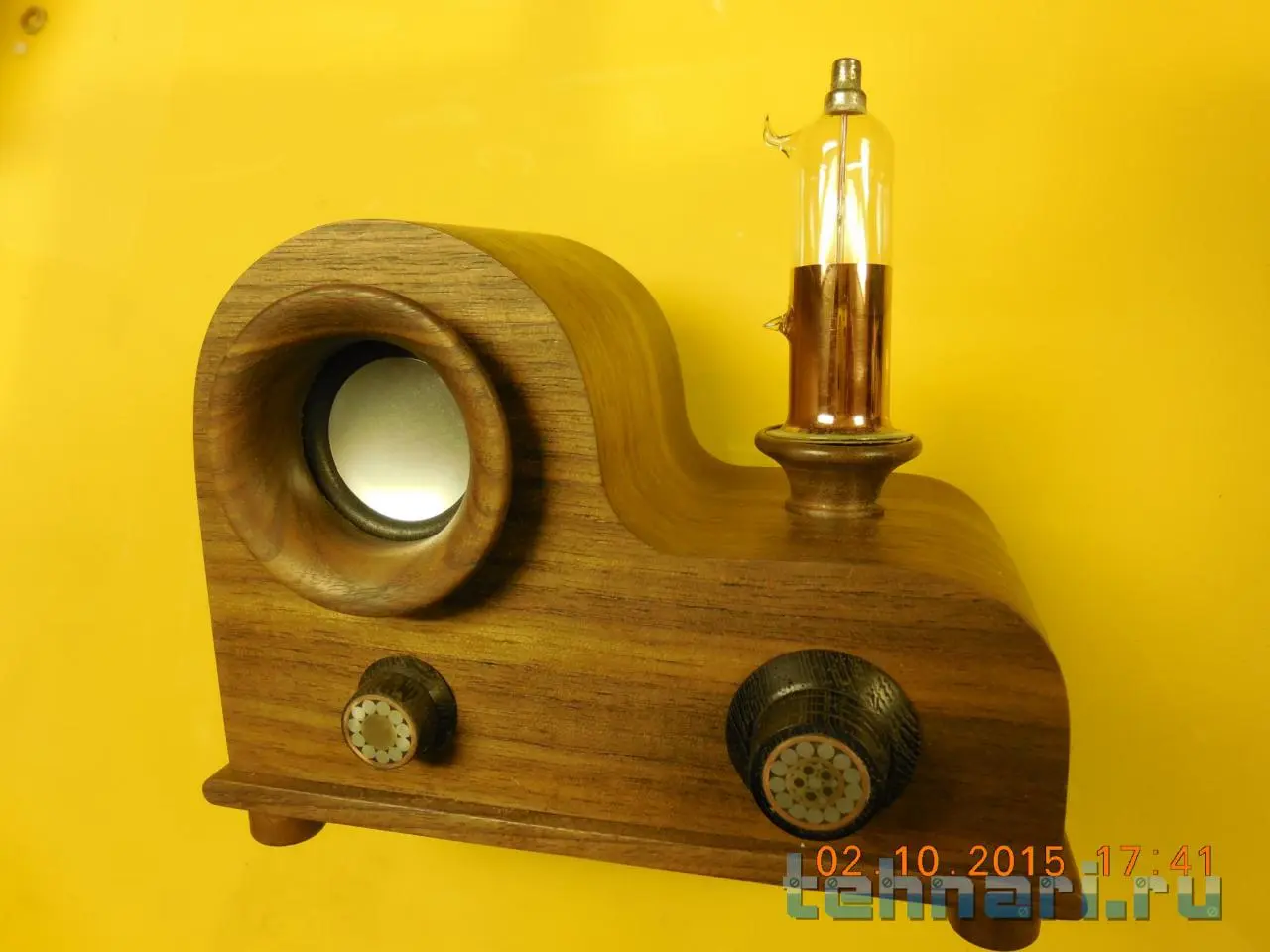

Гнуто-клеёные деревянные корпуса для винтажных приёмников. Орех, венге
Sir Mike
27 Ноя 2015
46
52
Гнуто-клеёные деревянные корпуса для винтажных приёмников. Орех, венге и ручечки с пинами

Sir Mike, добрый вечер. Это вы сами изготавливаете или кто-то?
Я не понял, где ворклог, такое ощущение, что просто в Инете фотки нашел и все ?... :(
P.S. приемник подразумевает прием с эфира ?... :)
Да, мои. Хочу в них FM приемник сделать )
В инете только на схем.нет показывал. Никому не интересно там...

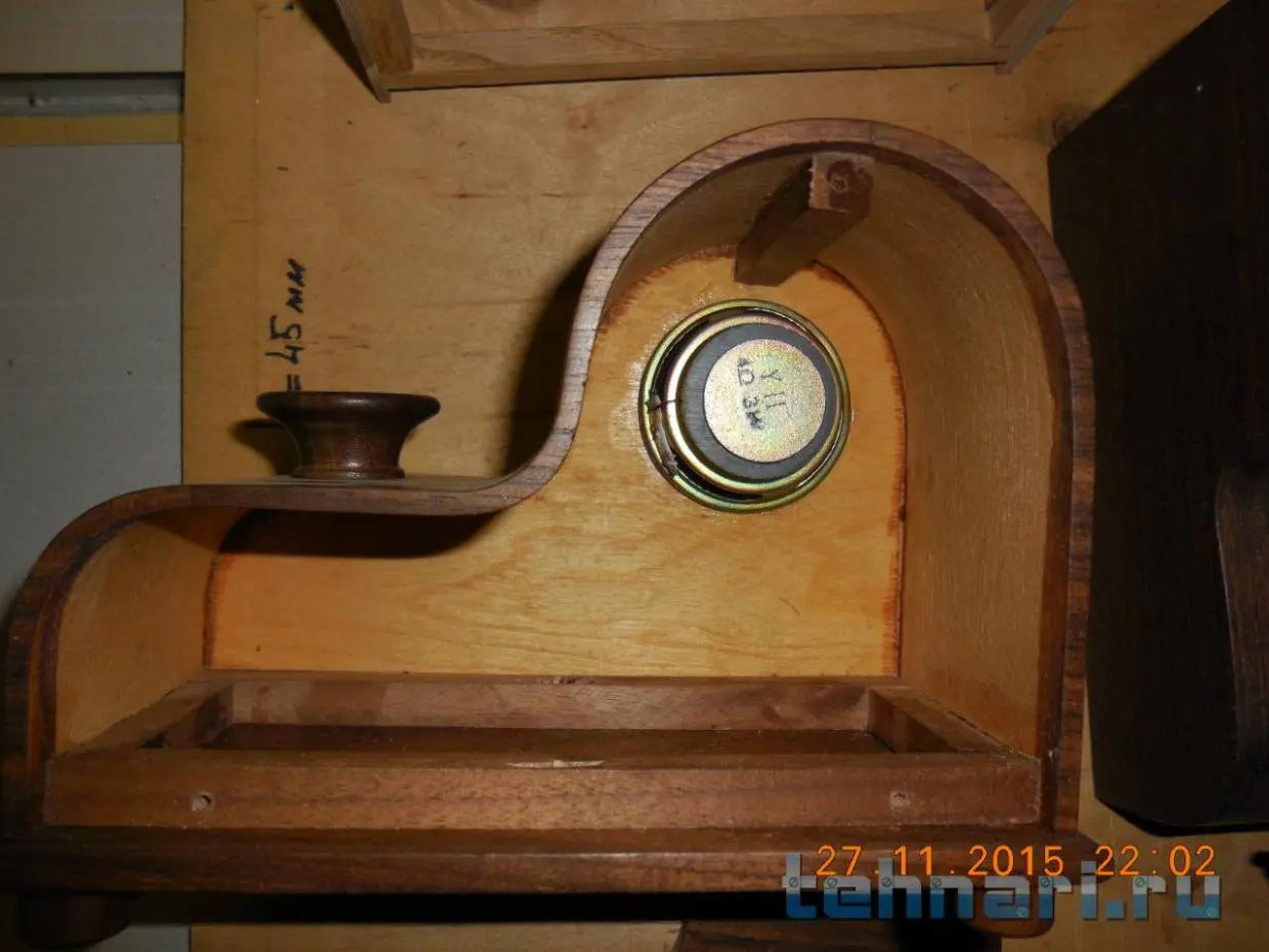

это фанеровка, из чего склеен сам корпус? фото изнутри бы ещё посмотреть
Думаю что здесь вы попали куда надо :) Будет и радио и ламповый усилитель и часы, стоит только захотеть и пообщаться с мастерами в своих областях.
Ну тогда надо тему переносить в электронные самоделки, думаю схема будет присутствовать ?... :)
Тоже из шпона внутри, береза, несколько слоев. Сегодня сфоткаю в гараже вид сзади. Как раз туда собираюсь.После 22 выложу.

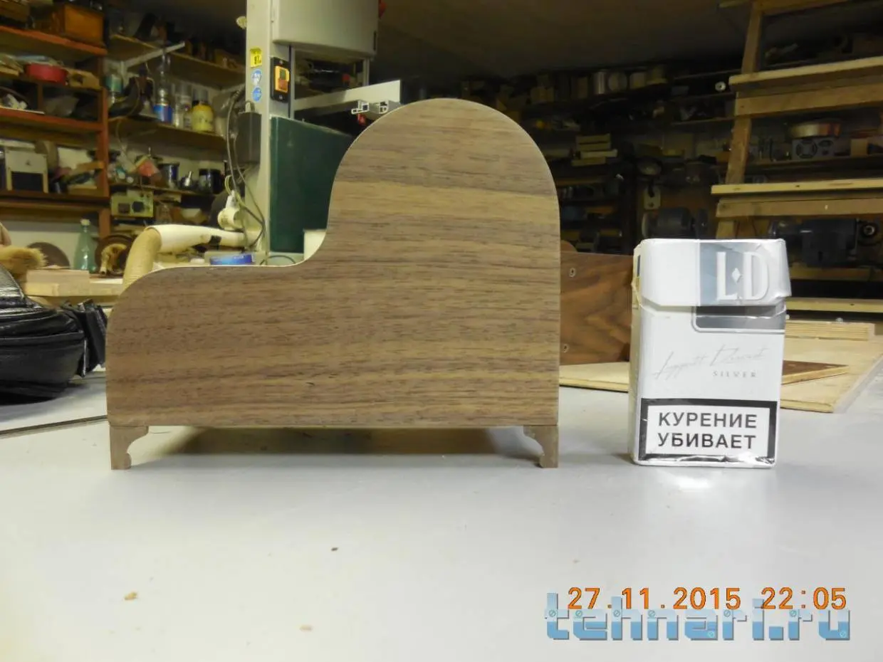

и вид сзади

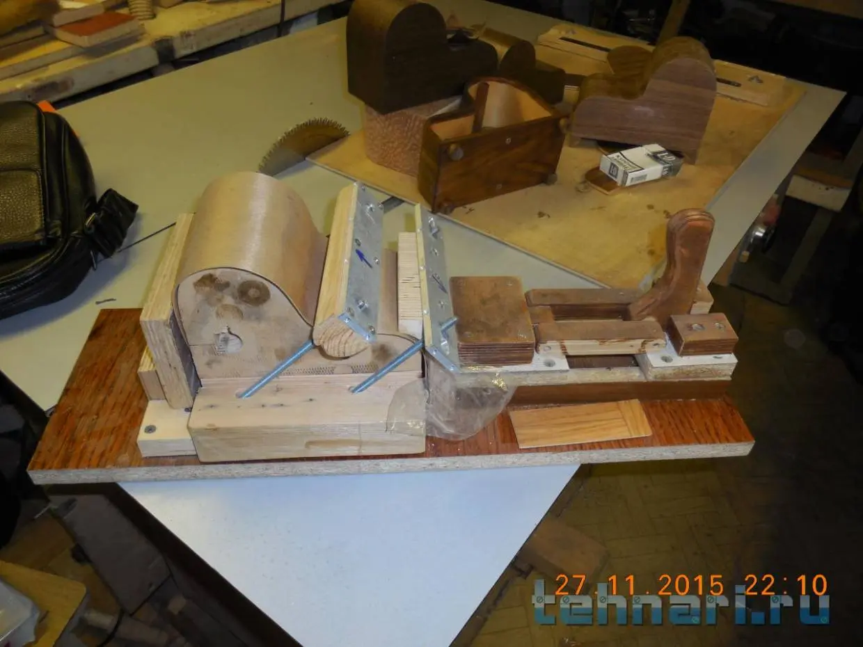

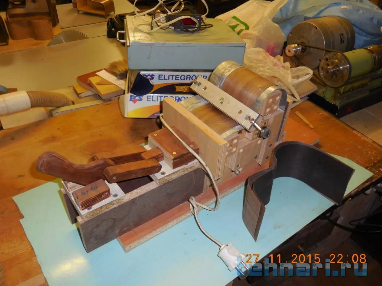

Такие приспособления для формовки и склейки. Немного поясню.
Из шпона вырезается лист необходимого размера с припуском. Замачивается в воде, лучше горячей. Не долго. Потом укладывается на матрицу, осторожно загибается руками по форме и зажимается . Где струбцинами , где как. Матрица полая, верх из жести,изнутри подогревается галогенкой 150 вт. Лучше сделать с регулятором Т.К. температура поднимается выше 400 С. Надо следить, а то подгорит.
Наформовав листочков намазываем клеем Тайтдонд 2, укладываем слои и зажимает уже надолго.Клея жалеть не надо. Работать быстро. Сначала заготовку из березового шпона. Облицовочный шпон клеится позже, когда гнутой части будет приклеена передняя стенка из обычной фанеры.

Первая джига для формовки, вторая для склейки
здорово! я паром обрабатываю древесину для гнутья, это бывает очень долго, зависит от толщины заготовки

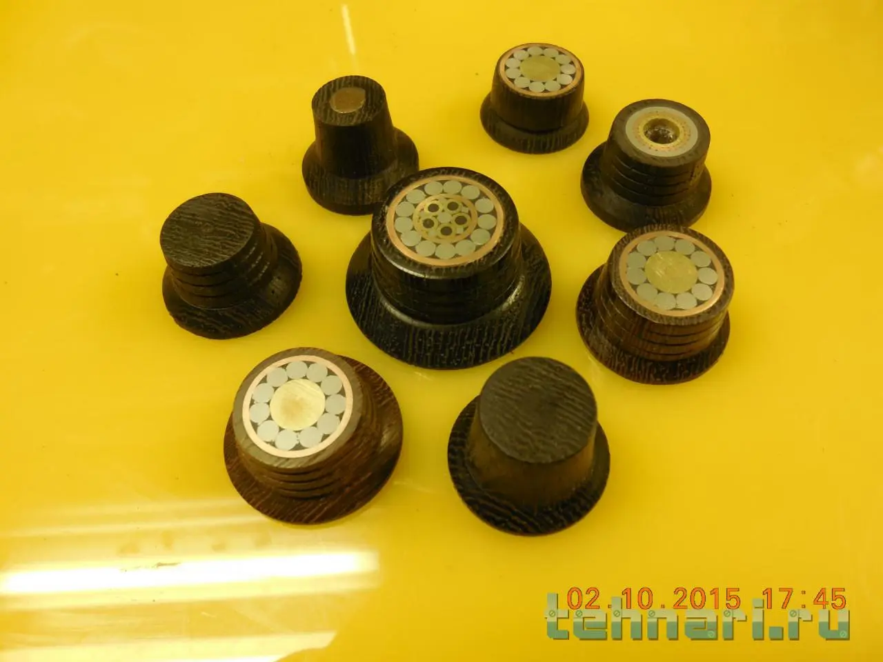

на ручки как разметка нанесена? приклеены накладки? похоже на гравированный металл
Это , так называемые,пины. Трубка по-больше забивается трубками и стержнями более мелкими, заливается смолой, пилится на пятаки, шлифуется, вклеивается в проточенное в ручке гнездо
хитро придумано! возьму на заметку спс
