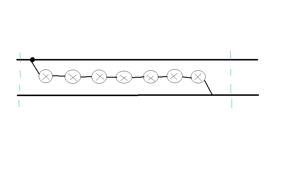

имеются несколько лент в силиконовом шланге разного цвета. что то на подобие гирлянды.подцепляются к 220V/ годятся ли они для светомузыки

а как это собирать,что нибудь по проще. так как в электронике я ноль, а хочется что бы они не просто светили, а мигали :)
Для цветомузыки годится всё, что меняет цвет под воздействием управляющего сигнала.
Другое дело, на сколько сложно этим управлять и какова долговечность устройства.
В Вашем световом шнуре использованы лампочки накаливания, включенные параллельно. Если учесть, что шнур предназначен для изготовления световой рекламы, то и в цветомузыкальной установке он будут нормально работать.
Что касается управления, Вы можете либо купить промышленное устройство, либо собрать самостоятельно. Схем этого прибора полно.
они включены последовательно.
Прада что-ли?
Тогда при сгорании одной лампочки Вам придется менять весь шнур!
Уточните этот момент. Шнуры так не делаются.
Прада что-ли? Тогда при сгорании одной лампочки Вам придется менять весь шнур! Уточните этот момент. Шнуры так не делаются.
да это какой то очень странный шнур. примерно нарисовал(надеюсь понятно получилось, как смог так и нарисовал :) ). идет два провода питания,а посередине цепочка из лампочек длинной в 1 метр. между этими цепочками данный данный шнур можно разрезать ( на рисунке синяя пунктирная линия ).у меня он как раз из нескольких частей в один соединен. вот я и хочу его до конца поделить на 10 отдельных кусочков, что бы они потом как-нибудь хаотично мигали.
