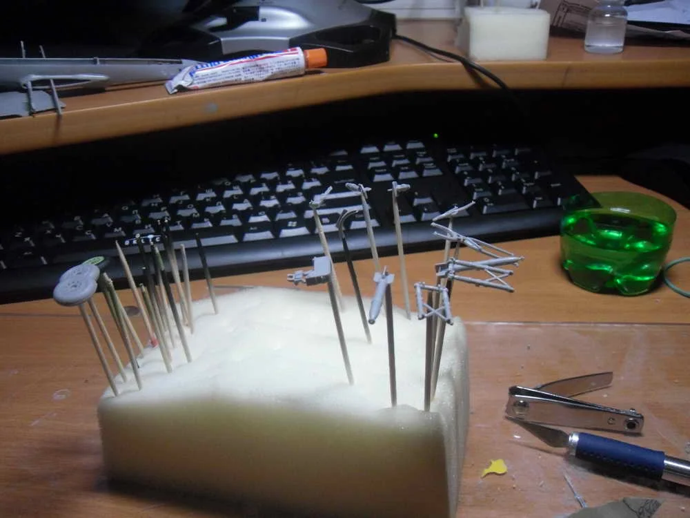

Готовим мелочевку к покраске..................
    57.4 KB · Просмотры: 83

На военых самолетах того времени были так называемые "солдатики" - это такие штырьки которые показывали положение шасси. Управлялись ни просто- от стойки шасси шел трос через валики, на крыле стояли эти штырьки. Конечо в кабине были индикаторы, но после обстрела могло перебить все что угодно. Что бы заходя на посадку пилот знал, вышло шасси или нет, и придумали "солдатиков".:tehnari_ru_244:
Будем делать "солдатиков". Приклеим их на зубочистки и покрасим в белый цвет....
    19.9 KB · Просмотры: 79
    43.1 KB · Просмотры: 64
    44.8 KB · Просмотры: 95
