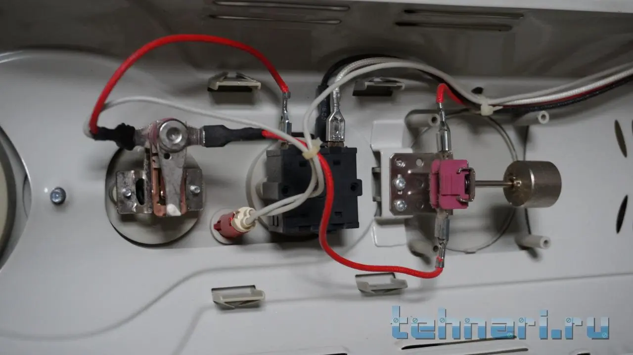

Здравствуйте!
Помогите найти причину: в масляном обогревателе то и дело сгорает термодатчик.
Проблема возникла прошедшей зимой. Помню, что пробовал ставить разный ампераж и температуру, но, к сожалению, сейчас уже не помню, какие именно перебрал (покупал те, что в наличии были, без какой-либо системы).
Какой стоял родной, тоже не помню.
Последний сгорел: 16А/125гр.
Начинаются холода, и вот достал этого мученика: тэн работает, масло не течёт, сам аппарат всю жизнь устраивал - ну, не новый же покупать! Делов-то, насколько я могу судить, в какой-то детальке!
Я в этом деле "неалё" совершенно. Если горит датчик, надо пробовать бОльшие ампераж/температуру или меньшие? Или, может, причину надо искать в другом?
Ещё менял однажды термопредохранитель. Сейчас стоит: 15А/130гр.
Помогите обогрватель починить, а то замёрзну нафиг) зимой даже с отоплением холодно...

Термопредохранитель - защита, а не регулировка. Он рассчитан от силы на десяток срабатываний.
Не надо выкручивать регулятор на полную, срабатывать должен именно он.
Если же кажется мало - алгоритм действий:
1) Закорачиваем термопредохранитель.
2) Набрасываем на обогреватель одеяло и греем несколько часов, контролируя температуру.
3) Ставим термопредохранитель на 5° выше полученной.
Из личной практики - до 150°.

prima, с термопредохранителем (белая керамическая штука, изображённая на втором скрине) всё впорядке. Это не он сгорает.
Сгорает термоДАТЧИК или ТЕРМОРЕЛЕ или ТЕРМОСТАТ - в разных магазинах по-разному эту штуку называют. В интернет-магазинах - чаще всего "термостат".
из Википедии: "ТЕРМОСТАТ" - прибор для поддержания постоянной температуры.
Круглая металлическая штука, изображенная на первом скрине. Сгорает независимо от того, насколько вывернут регулятор. Лет пять всё прекрасно работало...
..а ещё скоро Новый год, и Дед Мороз принесёт термостат с контактами не из фольги...
Включил свой двухкиловаттник, хотя мне он пока не нужен. Регулятор щёлкает примерно каждый 5 минут +- трамвайная остановка. 12 раз в час, 288 раз в сутки. В документации на чипдипе ресурс при 250 VAC указывается 10 тысяч переключений. Пара месяцев.
Работать должен не он, а регулятор на фото, с ручкой который, который самый верхний при рабочем положении обогревателя. А этот термостат, или термоконтакт, как большинство из них названы на сайте магазина моей деревни, обязан стоять в качестве аварийного предохранителя.
Кстати, в том же чипдипе, в родных паспортах производителей, указано, что, к примеру, 10-амперный переключатель при токе в 60 ампер имеет кратность срабатываний всего пять раз.
А замерить ток нагрузки и мощность обогревателя не судьба? На таком обогревателей две ступени. Заметьте их нагрузку сначала по отдельности. Может изменились параметры?Термостат то щелкает? Поставьте на самый минимум и дождитесь срабатывания, потом повысьте температуру и дождитесь вновь отключения...

На первых двух фото у вас- это и есть термопредохранители.
А вот это как раз и есть термостат который у вас расположен в верхней части нагревателя. Т.е.
Блин, prima, Вы бы хоть объяснили для начала, что та штука, которую я назвал термодатчиком, на самом деле выполняет роль предохранителя, а все магазины сговорились против меня и нарочно называют её как угодно ("термостат", "термодатчик", "терммореле", "термоконтакт"...) но только НЕ термопредохранитель!!! - а то не дай бог Solton догадается, зачем эта штука нужна и починит свой обогреватель...
Там же ещё керамический предохранитель присутствует. Ясен палец, я решил, что Вы о нём речь толкуете...
Спасибо, друг, что не учавствуешь в этом бесчеловечном заговоре! Оказывается там аж ДВА термопредохранителя! Просто один из них засекречен под кодовым названием "термостат" и т.д.

Термодатчик у вас выходит из строя из за плохого контакта клемм.
На фото отчётливо видно что клеммы на проводах разогнуты и обгорели, о каком хорошем контакте может идти речь.
Клеммы и термодатчик нужно заменить единовременно, новые клеммы обжимаются на провод подручными средствами.и припаиваются, затем поджимаются, и ПЛОТНО защёлкиваются на термодатчик. Клеммы не должны болтаться и свободно сниматься.
После проделанных операций обогреватель снова будет радовать вас теплом.

Один (круглый) следит за перегревом масла. Второй - воздуха (ведь он никуда не прикручен, судя по всему и просто болтается на проводах?)
до первого выхода из строя проработал пять-шесть лет
Похоже, сдох регулятор температуры и эту роль теперь взял на себя аварийный термовыключатель, который (как уже выше сказали) совсем не приспособлен для такого режима работы. На сколько видно по фото, Ваш регулятор простой биметаллический. Попробуйте просто греть его обычным бытовым феном, будет видно - срабатывает он или нет.
Похоже, сдох регулятор температуры и эту роль теперь взял на себя аварийный термовыключатель, который (как уже выше сказали) совсем не приспособлен для такого режима работы... Попробуйте просто греть его обычным бытовым феном...

Феном я погрел (классная идея!): срабатывает примерно до 80% на шкале, выше уже не срабатывает, сколько ни грей. Но я пробовал раньше "на минимальных настройках" - всё равно сгорал термодатчик (буду его так называть, раз уж начал).
Из чего делаю вывод, что проблема переросла в комплексную:
1. Сначала вышел из строя регулятор температуры. Его функцию взял на себя термодатчик. В результате, стал перегорать. А я стал его менять то и дело, вследствие чего
2. разболтались клеммы (они такие кривые, потому что я их сто раз поджимал).
Так что теперь датчик горит даже при минимальном положении регулятора - из-за плохого контакта с клеммами. Это, действительно, очень похоже на правду.
Получается, надо заменить регулятор температуры, клеммы на термодатчике и сам термодатчик рабочий поставить.

На всякий случай всё таки измерьте нагрузку секций... Нужно найти токоизмерительные клещи и в месте подвода сетевого провода (на фазном или нулевом проводнике) измерить ток. Если нет клещей, а есть мультик то нужно включить его в разрыв любого из проводов на пределах ~10 А или ~20 А (разъедините один из разъёмов на переключателях со стороны сетевого провода и щупы подключите к этим клеммам). Затем измерить напряжение сети. Полученные значения A и U перемножаете и получаете мощность Р (курс физики).
