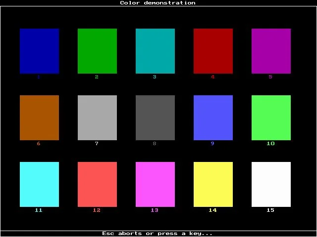

  SetColor(1+Random(15)); [COLOR=SeaGreen][B]{Случайным образом выбираем цвет квадрата; нумерация цветов на картинке внизу}[/B][/COLOR]
    7.8 KB · Просмотры: 271
