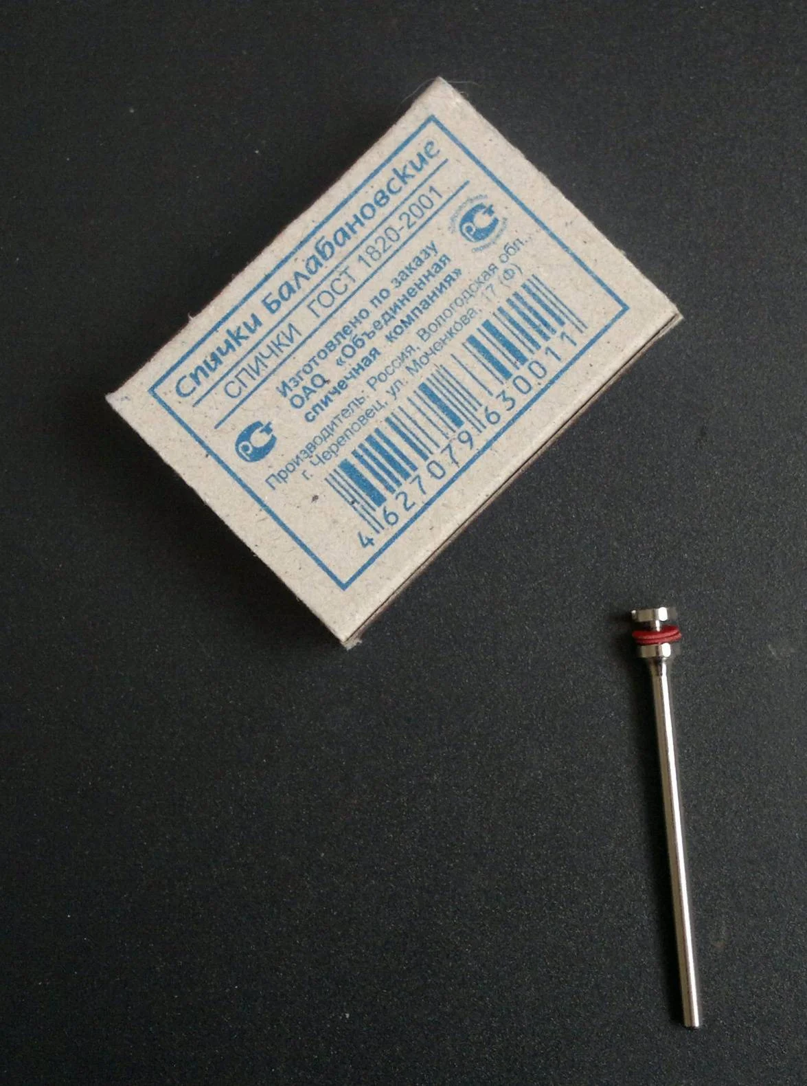

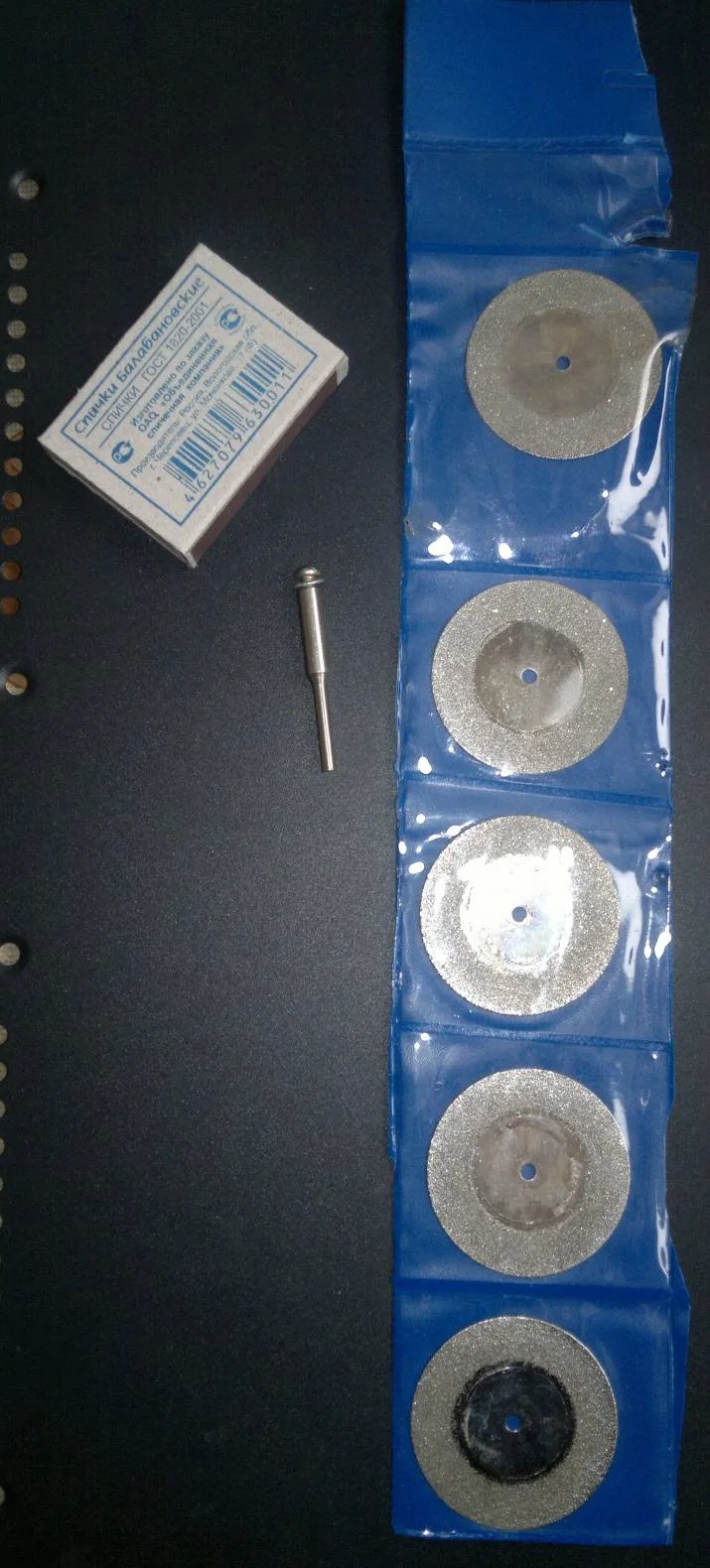

Сегодня наконец то позвонили из магазина медтехники и сказали что привезли дискодержатели. Привезли, но как я и догадывался их диаметр тоньше чем надо но цангой в 2,4 зажимается намертво, только винтик тоньше чем в том что сломался, цена 30 руб, купил одну штуку. Далее пошел опять искать держатель по хозмагазинам. В одном из магазинов увидал набор из 10 отрезных дисков с алмазным напылением и двух держателей, цена 400 руб. Далее продавщицей было предложенно разделить набор на две равние части по цене 200 руб и я сразу согласился )))
    209.1 KB · Просмотры: 164
    141.1 KB · Просмотры: 147
Отрезные с алмазным напылением что вчера купил-ерунда ))).
оказался неправ.
может кто еще не знает и кому нибудь пригодиться метод такой резки жести:
Делать канавку армированным кругом, пока не образуется выпуклость с другой стороны жести, и далее уже резать насквозь отрезеым с алмазным напылением. Получается приличная экономия армированного круга, так как лично у меня большой расход камня армированного приходить когда ужи режу насквозь.
