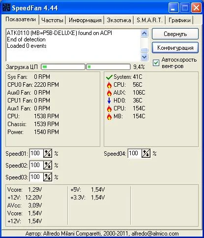

греется CPU температура скачет от 55 до 63 при воспроизведении музыки звук трещит а когда видео смотришь оно виснет незнаю что делать вроде комп пылесосил и блок питания тоже
Вот скрин

и эт а почему там еще 3 показателя каких-то греются AUX CPU MB что это за показатели??? и почему там CPU 2 раза написано???
потому что у вас 2 ядра
а я бы назвал глюком программы - так как 150 градусов для процессора очень то не реально ........
запросто может быть..я в юности пни 2е и 3и разогревал более 200...конечно горел сокет и всё такое...так то по уму надо ещё в эверест посмотреть толком чё там делается.....потому что в этой проге ни фига точно не понять..но то что ещё чипсет на маме перегретый тож видно

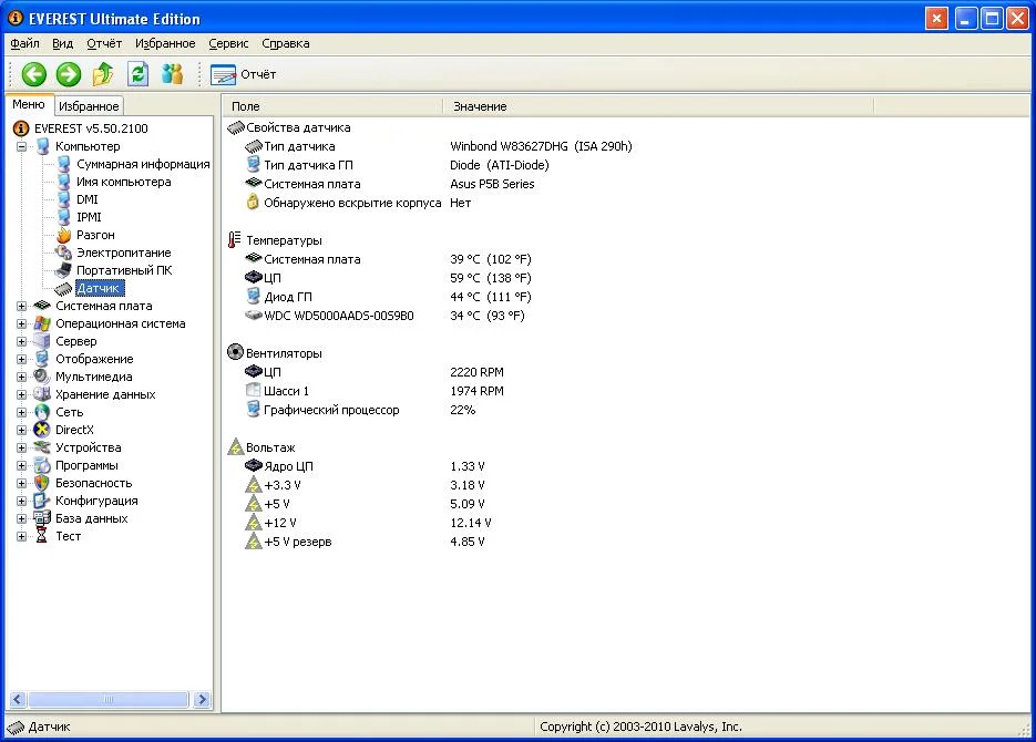

автор попробуйте эверест и дайте посмотреть скрин
в процах же защита у есть которая намного раньше бы отрубила. тут речь про обычное использование а не издевательство.;)
разве? материнка показывает только 41 градус....:))
так что ждем скрин :)
Люди сменил термопасту на процессоре и комп по прежнему продолжает виснуть
могу снять на видео и показать как он виснет даже звук
как скрин кинуть???))))
