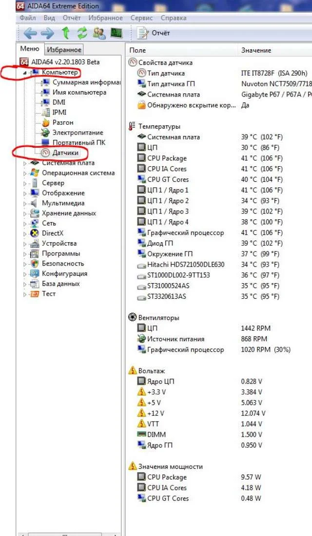

Вот здесь возьмите утилиту Downloads | AIDA64 установите и выложите показания датчиков . Без нагрузки и сразу после того как нагружали .
    81.8 KB · Просмотры: 249

без нагрузки
системная плата 33 С
ЦП 16 С
ЦП ядро 1 16 С
ЦП ядро 2 16 С
ЦП ядро 3 16 С
ЦП ядро 4 16 С
ДИОД ГП 30 С
Жесткий диск 44 C
а игрой я не успеваю нагрузить перезагружается комп
хотя в дарксайдер 2 ядра прыгнули до 38 Видеокарта 50

Если охлаждение не фреонка - датчик ЦП врет, однозначно.
не знаю что такое фреонка
она почему то прыгает то 12-16 то 25-30
Могу ли я отнести там где я все это соберал и попросить разобраться? Во сколько мне влетит это еще?
Можно просто позвонить и узнать , сколько будет приблизительно стоит тестирование или определение неисправности , а уж потом и нести.
Это как в холодильнике/кондиционере.
С воздушным кулером температура ЦП не может быть ниже окружающего воздуха, 16 С может быть, если в помещении 0 - +5 С, не выше.
