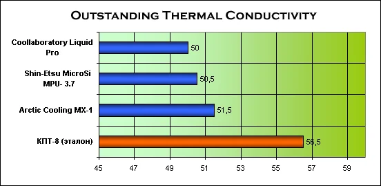

Мне больше эта таблица импонирует...
    10.4 KB · Просмотры: 161
слава богу что онм все проводят теплообмен :)
И посмотрите на мх 2,3 и 4

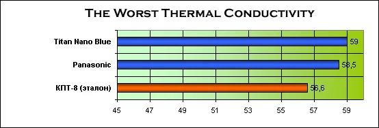

Но есть и другие... Импортные!
    8.7 KB · Просмотры: 153
Импортные говнопасты.И?

А что доказать надо? Что процессор сильно греется из-за дешёвой (некачественной) термопасты? Вряд-ли - разница между свойствами термопаст сравнительно незначительная. А вот при их высыхании, теплопроводность ухудшается в разы, и это уже не зависит от первоначальных свойств...
Какраз именно изза галимой термопасты и греется.И как может быть паста хорошей,если она сохнет?И про разницу,сравни наконец ктп8,пасту силиконову с мх 3,4.Обрати внимание на теплопроводность
Сохнет любая термопаста, так как в её состав входит жидкость, которая со временем высыхает :).

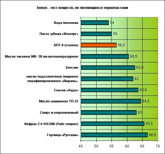

Ну, сравнил... И что? 51,5 против 56,5... 5 пунктов.... Вот если бы сравнивал Арктик Кулер и Горчицу русскую... :)
