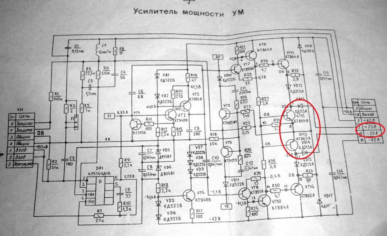

Вот в этом УМ греются выходные КТ865 и КТ864, так, что радиатор не помогает. Схема из Корвет 100у, радиаторы тоже. Подскажите, как исправить?
П.С.: не обращайте внимания на то, что обведено красным, чистой схемы не нашёл!

Дополняю, УМ работает стабильно и хорошо. Температура 88-110 градусов. Штатная максимальная 100.
ток покоя! Кондеры электролиты!, прозвони ВСЕ полупроводники, паста на радиаторах. Может где воздуд шарашит на вч!?
Громкость выставить на минимум и подождать, если его (самовозбуждения) нет, то транзисторы так активно греться не будут. Естественно, все это при условии что режим по пост. току в норме.
Померь сначала постоянку на выходе.
Возбуда нет, не вч не нч, проверял на осциллографе.
Ток покоя в норме!
На плате УМ нет ни одного электролита, электролиты только в питании. 2 Электролита стоят штатные, 2 BlackGate, обе пары исправны, советский выдают по допуску большую ёмкость, ток утечки минимален.
Такая, какая положено 0.4 в.
Паста в норме, менял не давно. радиатор греется практически так же, как и фланцы у транзисторов.
осциолографом до какой частоты мерял??? Выше 20 кГц мерял???
я схему посмотреть не могу, но предположение есть: совковые транзисторы усиливают "в среднем" частоту до 2-4 МГц!
по напряжениям все контрольные точки схемы- платы совпадают???
Были бы мертвые, был бы перекос и большой взрыв!
есть место в схеме, там три диода, сильного перекоса может и не быть, но каку может давать один из трех. ток покоя? Выходной сигнал холостой (вход на земле) 400 мВ???? - ДОФИГА- с предвара снимается 700мВ!!!
Вывод: отстраивай 0 на выходе!
0 50 на 50, при чём у предбуферного каскаду и у буферного каскада, питальники разные. Нагружает каждое плечо одинаково. Вообщем, УМ уже 5 часов проходит краштест на нагрузку 4 ома, тен от обогревателя. И пока не сдох, может так всё оставить?
сам и ответил.... Буфер в норме... ПРЕД!!!! Усил по вольтажу!!! Копай вход- он вносит помеху-искажение!!! Настраивай! А можешь "вход до буфера" выкинуть. Взять ТЛ 071*2ШТ,(они имеют ПОДСТРОЙКУ 0 на ВСЕМ ВЫХОДЕ), И играясь подстройкой ТЛки вывести идеал..... (вижу ты шарящий человек) ...... Посмотри тему "Мосфет 400" там усилитель напряжения (твой "шумяший" вход до буфера ) собран на "ПОДСТРАИВАЕМОЙ микре"!!!!
П.С. От тебя + если я прав ;)
У меня вопрос, а сколько Вольт питание?...
+/- 50В ? ток покоя какой?
!!!!!! на выходе 0,4 !!!!! вот что меня смущает!!!!
Да там и превышение ТП на несколько единиц вызовет раскал (при таком питании, а если учесть что в нагрузке 4Ом то вообще ничего удивительного) :)
