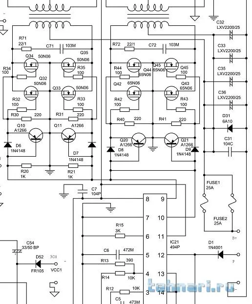

Греются драйвера на выходе усилителя
Есть ли ошибки в схемах?

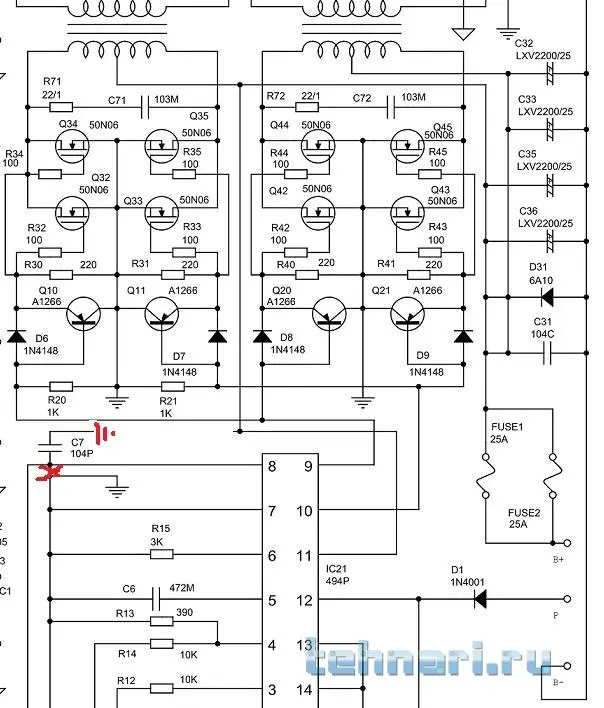

Слушай,это же ланзароподобное чудко,верно?
Ну что же,тогда все верно
Встречал схемное уродство в автоусилителях, когда преобразователь стабилизированный, а дросселя на выходе вторичного выпрямителя нет
Так наверное правильней , да и в 650-м тоже подобные косяки

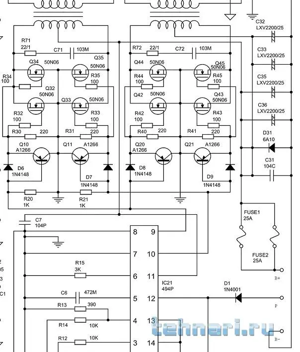

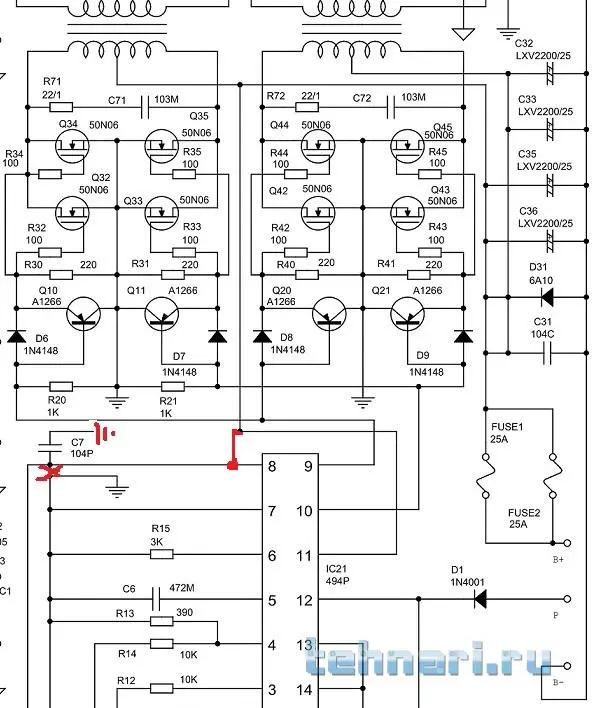

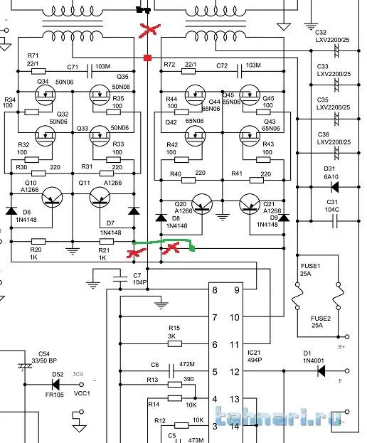

8 и 11 соединить ( забыл ))
