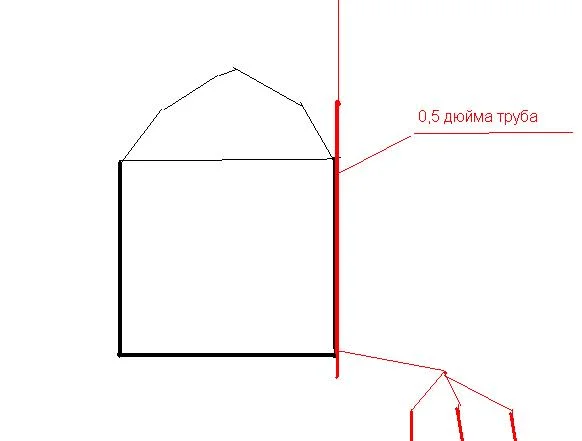

Здравствуйте.
Недели три назад в наших краях проходил сильный грозовой фронт. В одну из первых гроз молния ударила где-то очень близко к дому, что даже звук был одновременно со вспышкой. Ну и заинтересовался я грозами, почитал статью на википедии. И тут, как говорится в поговорке - чем шире область наших знаний, тем больше граница незнаний. Стал я беспокоиться - а вдруг в дом ударит? Дом у нас с крышей железной, таких три на ближайшую округу, но наш самый высокий. Поговорил на эту тему с Пашей, он уверил - в дом ниже двух этажей молния не ударит, а найдет себе более короткий и легкий путь. Ну что ж, успокоил. Да и грозы к тому времени сменились жарким зноем.
Но долетели до меня слухи, что будто бы в один из наших коттеджей прилетела молния, от чего загорелись деревянные стропила на ней. И снова стал я волноваться, а вдруг?? Конструкция-то у нас такая же. Паша снова полон уверенности, что не ударит. Грозы вот опять к нам вернулись. Но я решил спросить общего мнения, что может случиться? :)

Так он у вас уже должен быть. А при железной крыше это сделать проще простого и риск возгорания существенно уменьшится.

Валер, у нас дом частный, одноэтажный в оригинале. Ну крышу можно за второй дом считать. Так что на нашем участке громоотвода нет.
Как?
Проложи от крыши толстый кабель к железному корыту, которое надо закопать в землю на глубину не менее метра.
Лучше корыто - площадь больше. И в яму надо будет вылить пару вёдер солёной воды перед засыпанием.
А вместо корыта трубу обычную можно?
Если нет корыта, то лист железа побольше и потолще.

Лёша, громоотвод в доме сделать очень просто. Бери 1/2 дюймовую водопроводную трубу, можно б/у, зачищай и крась её. Чтобы это не слишком уродливо выглядело над крышей, в верхнюю ввари пруток 1х1см, длиной 1,5 м. Труба с вваренной вставкой должна быть выше конька крыши на 1-1,5 метра.
Художника не бить, пожалуйста.:)

Леша, тогда заземли её с четырех сторон, по углам и как положено
вкопай заземлители, металлические конструкции на глубину 1 м ... :)
Юра, в каком СНИПе есть такие требования? Одного грамотно сделанного громоотвода за глаза хватит, тем более на частном доме.
На сколько я знаю, вот у нас ставят "профессионалы" эти громотводы. она забивают медный стержень на глубину 2 метра 80см, и меряют сопротивление, типо того что именно на такой глубине оно равно нулю....
Не факт!
