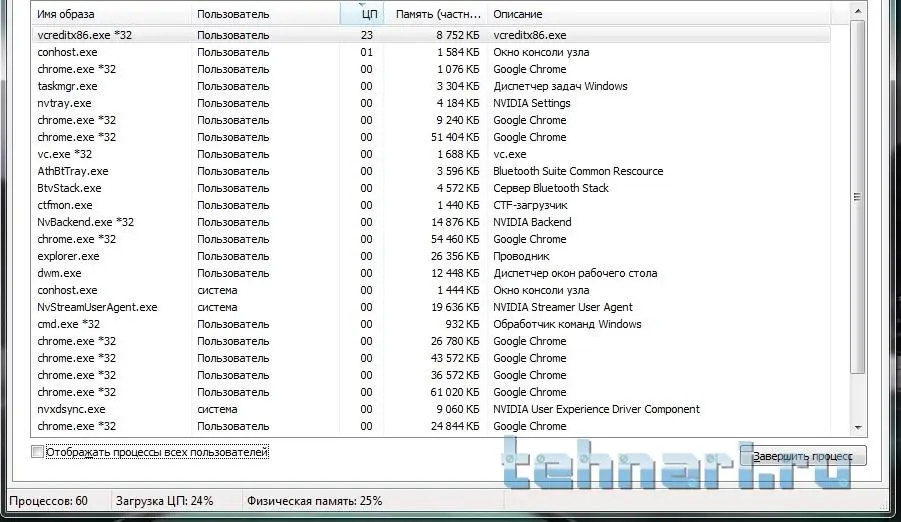

;uVS v3.87.4 [http://dsrt.dyndns.org]
;Target OS: NTv6.1
OFFSGNSAVE
delall %SystemDrive%\USERS\ПОЛЬЗОВАТЕЛЬ\APPDATA\LOCAL\MICROSOFT\4561FD6642874BF87211C5AFA3CAB2CC\4F1209C5D020BEEE8D3B5711BED9FB85.EXE
delall %SystemDrive%\USERS\ПОЛЬЗОВАТЕЛЬ\APPDATA\LOCAL\ADOBE\PPAPI\43E63912-9BEE-4D9E-876A-4BA55403376F\B49506C6-7527-48E9-A150-6B9160B53C22.EXE
delall %SystemDrive%\USERS\ПОЛЬЗОВАТЕЛЬ\APPDATA\LOCAL\SEARCHGO\SEARCHGO.EXE
delref HTTP://GO-SEARCH.RU/SEARCH?Q={SEARCHTERMS}
delref HTTP://WWW.APEHA.RU
delref %SystemDrive%\PROGRAM FILES (X86)\COMMON FILES\{B37F71BB-69C3-4C0E-964D-10D1556C23F3}
delall %SystemDrive%\USERS\DEFAULT\APPDATA\LOCAL\VCREDITX86\VC.EXE
delall %SystemDrive%\USERS\DEFAULT\APPDATA\LOCAL\VCREDITX86\VCREDITX86.EXE
deldir %SystemDrive%\USERS\ПОЛЬЗОВАТЕЛЬ\APPDATA\LOCAL\MICROSOFT\4561FD6642874BF87211C5AFA3CAB2CC
deldir %SystemDrive%\USERS\ПОЛЬЗОВАТЕЛЬ\APPDATA\LOCAL\ADOBE\PPAPI\43E63912-9BEE-4D9E-876A-4BA55403376F
deldir %SystemDrive%\USERS\DEFAULT\APPDATA\LOCAL\VCREDITX86
deltmp
delnfr
restart
Почему? Изначальная проблема должна была удалиться через скрипт в UVS. Две последние программы это для чистки AdWare мусора. У вас его много.А через первую прогу нельзя удалять ничего?
Ну можно конечно. Главное понимать что удалять, а что ни в коем случае трогать нельзя.То есть можно же и самому?
