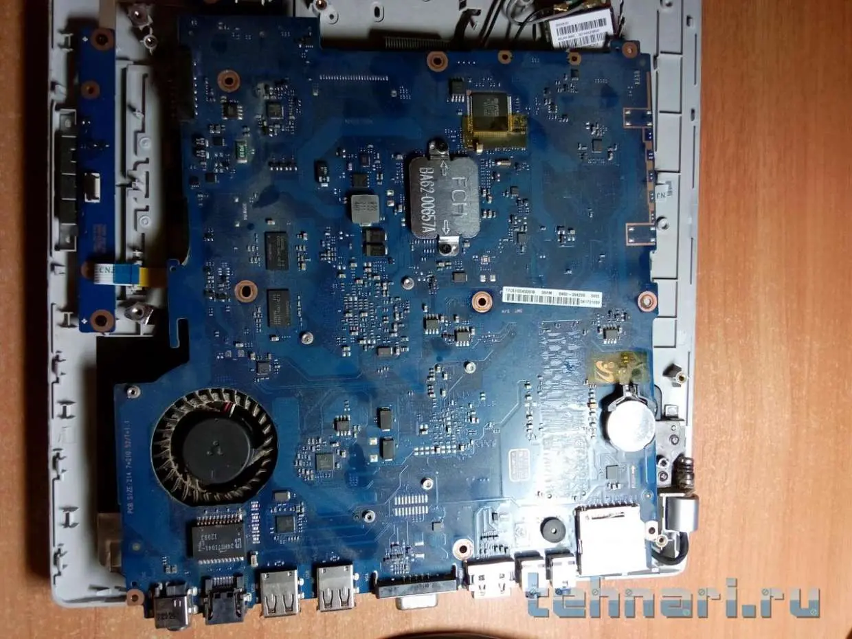

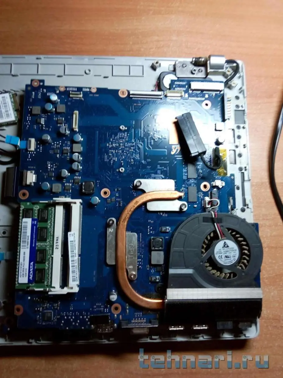

Привет форум. Распространенная проблема как кажется.
Ноутбук Samsung RV515, 2012 года.
Хронология проблемы:
1)На экране во время работы появилась шахматная доска из пикселей поверх изображения и ноут перестал реагировать --> вынул батарею перезагрузил --> заработал.
2) На следующий день это повторилось, и теперь не работает.
3) Суть - включаю, гудит винт и куллер, но экран не реагирует, ни звуков ничего.
По информации из интернета причины: 1) биос) 2) сееверный мост
По поводу моста. Как определить, наименование. В характеристиках чипсет- Hudson m1. Прочел про него, там в конструкции говорится что северный мост переехал в проц, а на плате южный остался. Вот и не понятно в проце дело или в той схемке рядом. (мат плата кажется -BA92-09439A ).
P.S. Можно ли заменить теже микросхемы не такими же? (совместимость).
А менять вы сами будете? BGA осилите?
Конечно же не сам. Дело в не очень положительном опыте обращения в ремонт . Сдесь ситуация несравнимо сложнее, понесу в dns сервис (Ярославль), незнаю их в 1 раз.
Хочется знать теорию для успокоения тараканов и уверенности.
Скорректирую вопрос: мосты на такой плате совмещены? В 1 месте hudson 1m стоит 3500руб, в другом 1200 руб --> вопрос -ставят ли совместимые микросхемы в принцыпе, это норма?

Нет там никакого севера, всё собрано на одном хабе. Имеется дискретное видео.

Только что рассмотрел фотки. Сейчас угадаю причину неисправности...
С 2012 г ни разу не чистилась вентсистема? На крыльчатке вентилятора аж наросты из пыли. Представляю какой валенок на радиаторе...
Полагаю, хабу хана.
Чистился 1 раз мной месяцев 7-8 назад. Валенок был грандиозный, т.к. ноут девушки ухода не было.
Сейчас кроме наростов этих засоров в венте нет. Но грелся все равно прилично, может быть ослаб кулер. Сразу думал на перегрев.

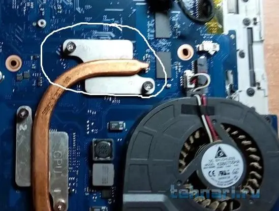

Я так понимаю то что над радиатором cpu это видео, а на обратной стороне под радиатором хаб (fch номер)?
Спасибо за сц.
Угу........

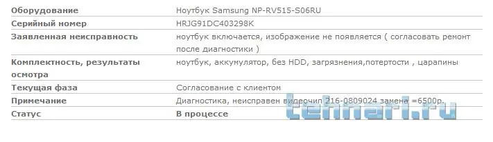

Прислали результат 1 фото.
Утверждают, что неисправен видеочип (над cpu?). Я понимаю что изображения нет, но при такой поломке разве вся система перестает жить,?? ведь у той же мыши индикатор не горит (только мелькнет раз), нет звука винды и при закрытии ноутбука он в спящий режим не уходит, т.е. не запускается операционка. Я подключал внешний монитор, 0 реакции на изображение. Или это не показатель при поломке видеочипа? Все похожие поломки что не посмотрел везде был мост/хаб.

вам то какая разница, хаб там сдох или видео, от этого ваши действия по походу в сц не изменятся, а там уж и без вас джитагом посмотрят, что и как накрылось..
зачем эту ерунду выяснять и сорить на форуме
в этих моделях летит ати чип, хабы вылетают крайне редко, замечу, при вылете хаба ноут не стартанёт вообще, так как нечем попросту будет считывать программу с флешки , биоса не будет, а значит и старт отменяется..
если ноут стартует, значит хаб в полном порядке.. то что у вас разные спецэфекты со спящими режимами и отсутствием звука, говорит лишь о том, что шина пси експресс не получила данных, а это уже простите напрямую говорит о битом видеочипе, так как плата не имеет возможности быть UMA , не получив ответа от видеочипа машина попросту уходит в аварийный режим..
снимите видюху с десктопа и вы получите примерно такой же результат, сигнал биоса и полная тишина.. но пропеллеры крутится будут.. :)
