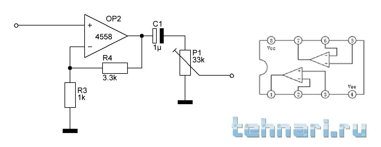

Подскажите, с такими номиналами будет работать? Может что нужно подправить? Питание однополярное.
КУ выходит 4,3 - что как раз мне и нужно...
    13.7 KB · Просмотры: 86
А если питание однополярное, то нужно делать смещение по неинвертирующему входу, что бы на выходе было ровно половина питания.
