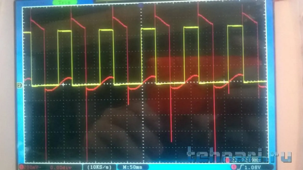

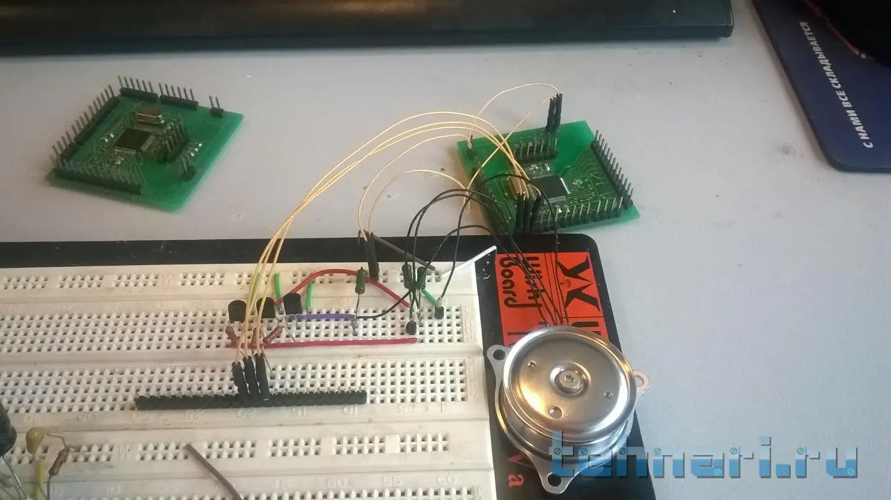

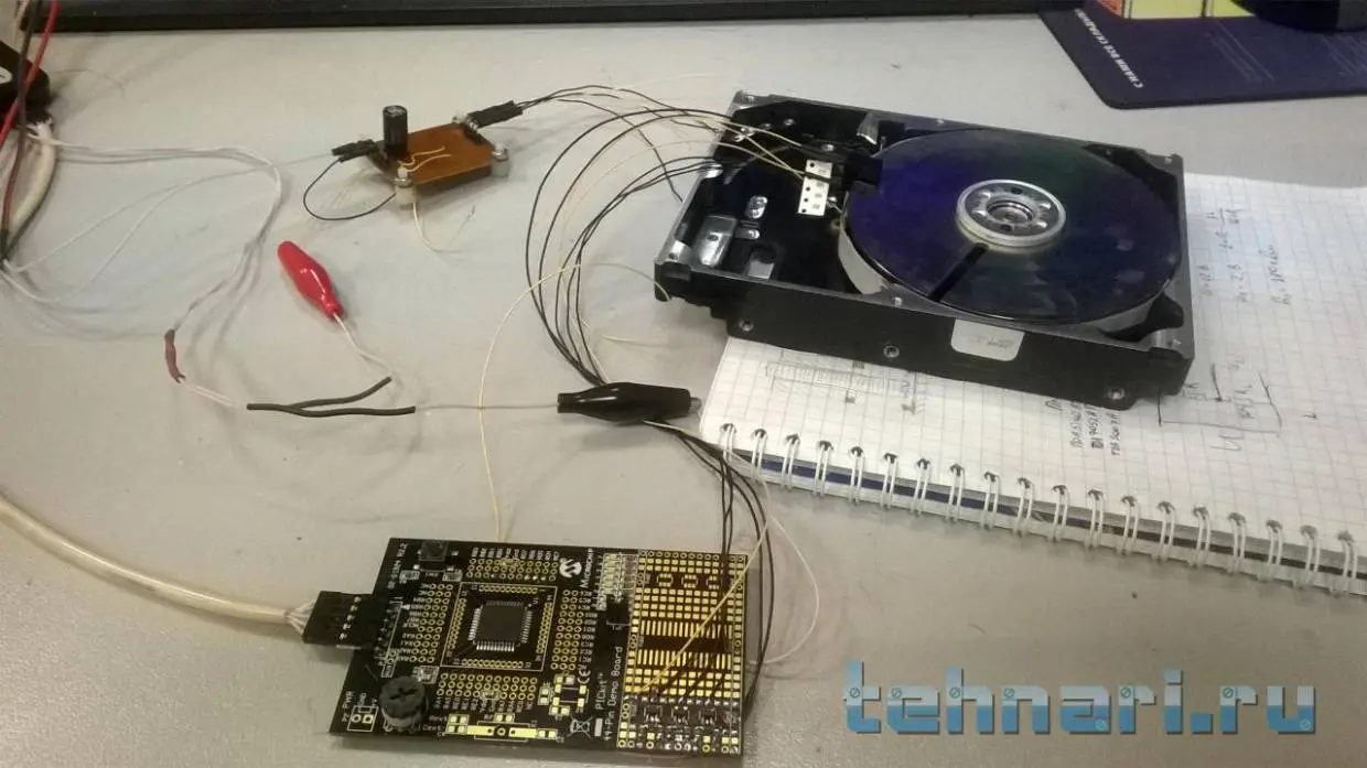

Пока решил идти по простому пути и оставил собственный контроллер и движки без средней точки на закуску.
Собрал макет: TDA5140 + отладка на PIC16F887 + движек со средней точкой и корпус.
Результат: диск раскрутил, датчик нуля работает хорошо, частоты выслить могу.
Возникшая проблема одна: не получилось нарисовать 1 стрелку. Точнее лента включается в заданный момент, но максимум пока это видно 1 светодиод, а не линию.
Планы: попробую разбить на три сектора и засветить каждый своим цветом.

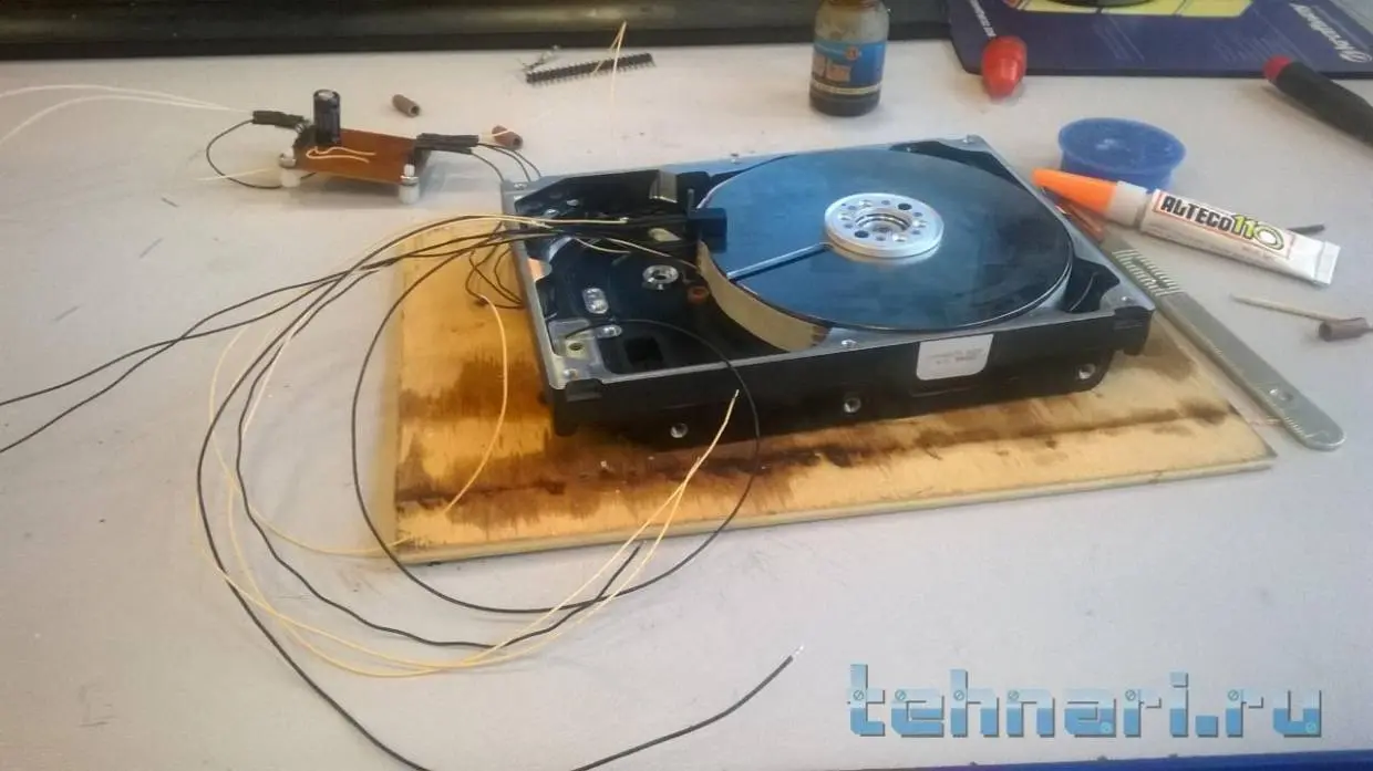

П.С. и пара фоток макета.
    41.4 KB · Просмотры: 55
    62.5 KB · Просмотры: 52
    42.4 KB · Просмотры: 55

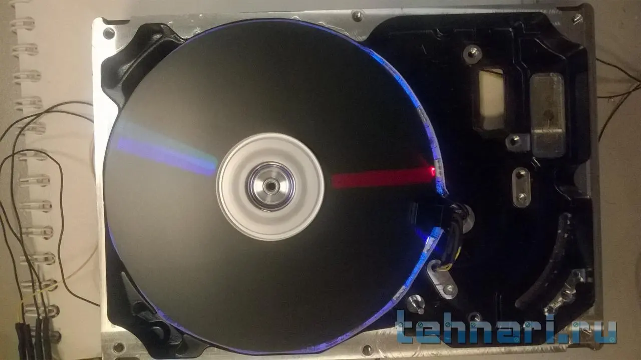

поезд едет дальше.
Засветил секторно, яркость никакая, но сугубо потому что сам дурак.
Сейчас попробую сделать либо рассеиватель в корпус винчестера, либо с нуля буду делать корпус.
А так все работает, но из-за яркости не делать нормальную видяшку.

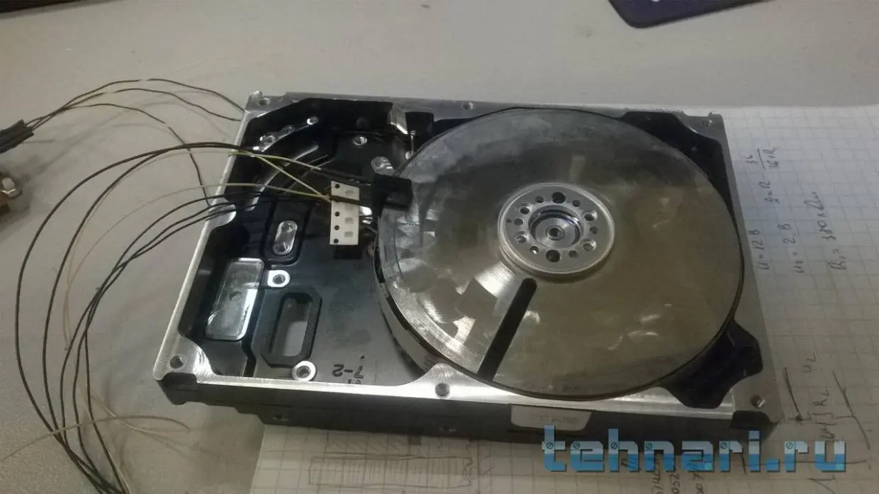

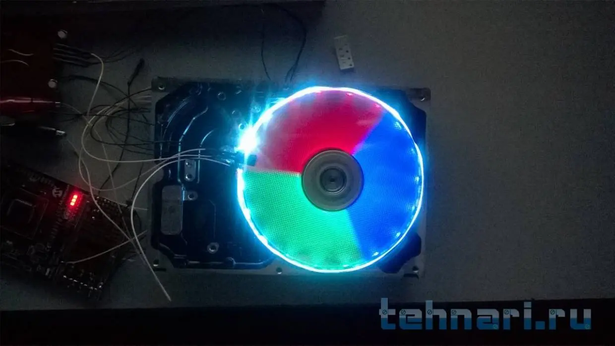

сделал световод в первом приближении.
за основу взят система подсветки от монитора убитого. Вырезал кругляши, набрал нужную толщину , собрал.
следующим ходом сниму один кругляш и соберу бутерброд полноценный ,как в мониторе:)
    38.7 KB · Просмотры: 71

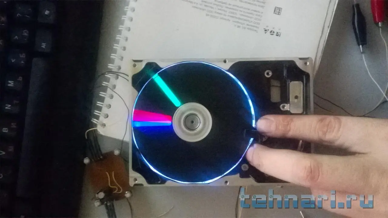

1. Вариант с полностью собранным рассеивателем от монитора сработал.
2. Основные узлы работают.
Осталось подобрать алгоритм работы, сейчас при заливке секторов или формировании стрелки границы дрожат, пока не выловил причину.

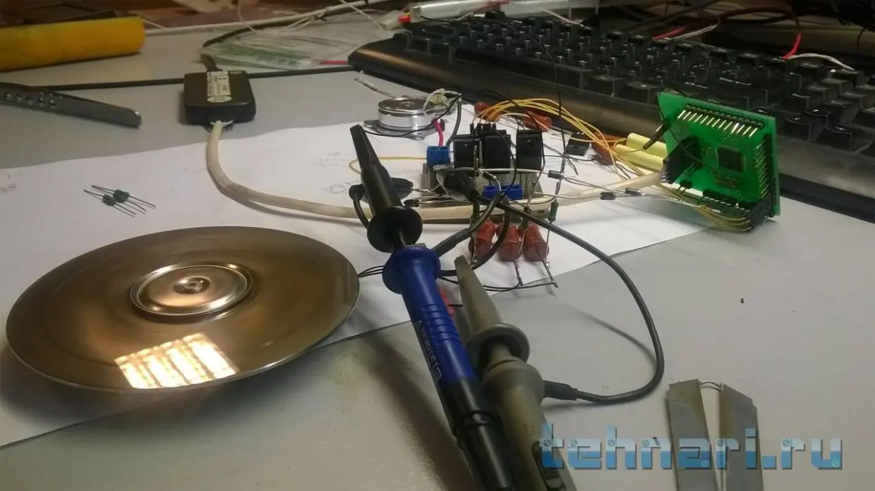

Потанцую с алгоритмом, пока он еще достаточно кривоват, тяжел и попахивает отсутствием нормального опыта.
Работаю с 20МГц кварцем. Прицепил файлик.

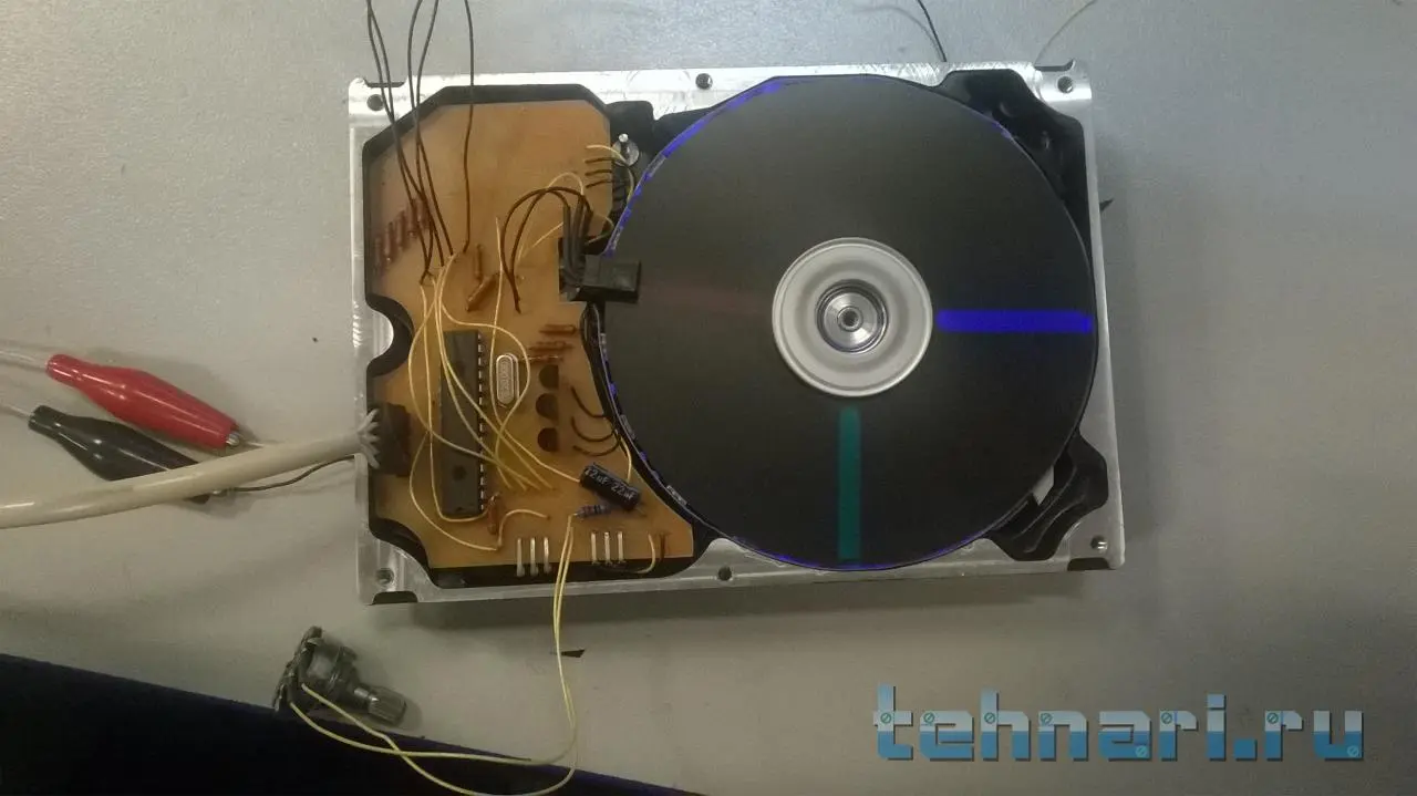

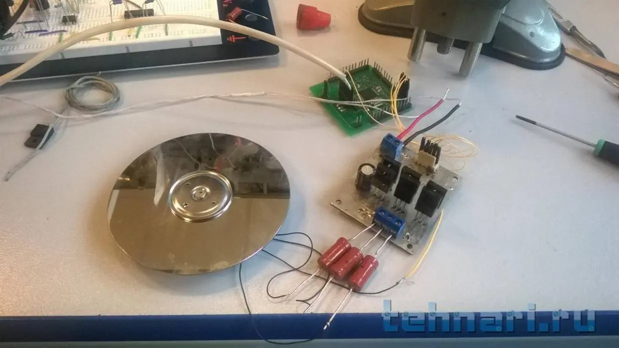

Новый год, новый подвижки.

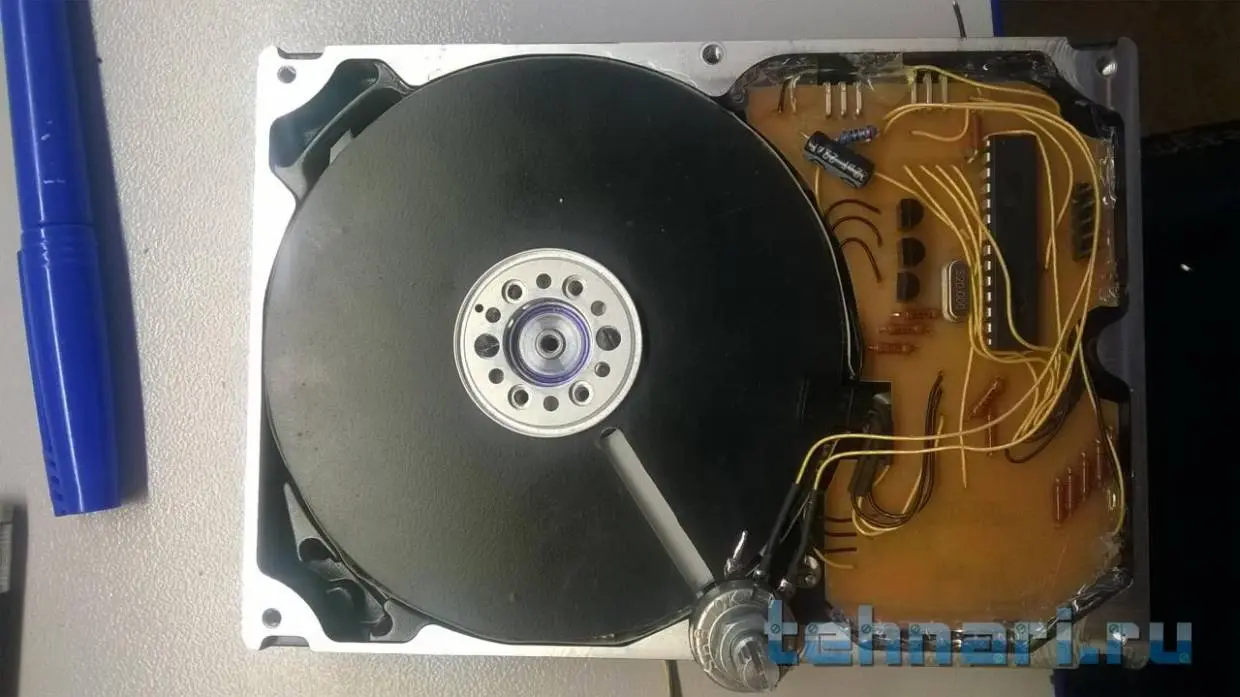

Перевел часы на PIC16F73 в DIP-28. Развел платку под остаток места в корпусе.
Питание:
-общение питание от 12В( тестировал последнюю сборку на 16В)
-для двигателя на LM317, регулируется подстроечным резистором
-для внутренностей на L7805
Корпус винчестера хорошо подошел как радиатор:)
Оставшиеся пункты:
- лицевая панель корпуса. Скорее всего алюминий+анодирование +покраска. Отлично будет смотреться гравированная шкала. Пока не знаю куда убрать кнопки. скорее всего сделаю их на задней части часиков, спереди останется регулировочный резистор и щель под разъем программатора
- прошивка. В идеале надо осваивать асю, ибо CCS компилятор больно тяжелый. Пилить и пилить ее еще:)

разъем программатора вниз вывести лучше.
да и пора переходить на процы помощнее) низкие цены на 32-х разрядные скоро похоронят 8-ми разрядные.
задним умом крепко, когда задумался о переносе - уже усобачил платку почти намертво:) так что скорее сделаю крышку-затычку.
да что валялось под рукой в дипе - то и упихал:) в следующих задумках может и возьму что помощнее, но скорее всего продолжу развлекаться с пиками.
