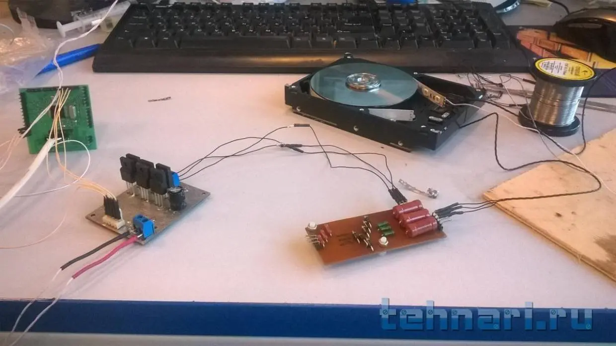

1. поставил движек в корпусе. осталось найти время за станком и доработать диск
2. движек уже другой, на 3 контакта. с грехом пополам запустил.
3. добавил преобразователь USB/RS485. сделал небольшую обратную связь.
4. пока крутиться, пытаюсь понять, где же косяк прячется. судя по всему надо накидывать фильтры на каналы АЦП
П.С. выглядит теперь так))

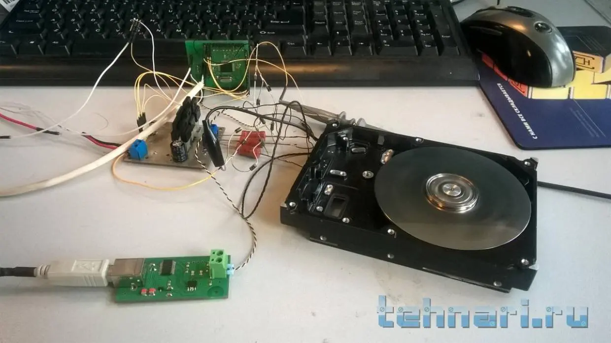

перекур между командировками:)
наконец таки выдался свободный кусочек времени.
Собрал платку вместо проводов. Фрезернули диск и собрали в корпус вместе со светодиодами.
Пока был тестовый пуск, под рукой не осталось нормального осциллографа, все утараканили на поверку:(
П.С.
пара фоток ползущего процесса. думаю след этап будет опять недели через 2)

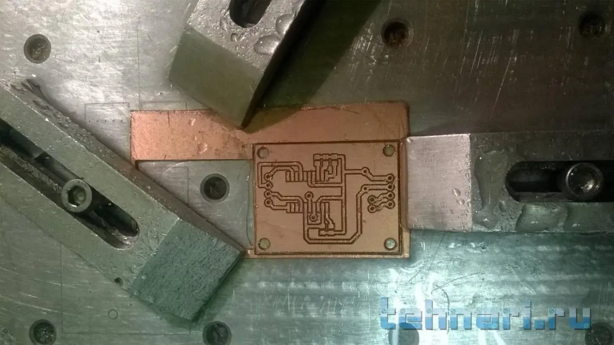

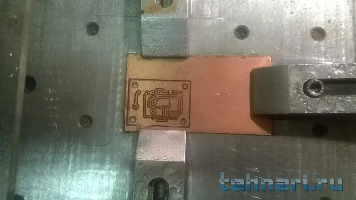

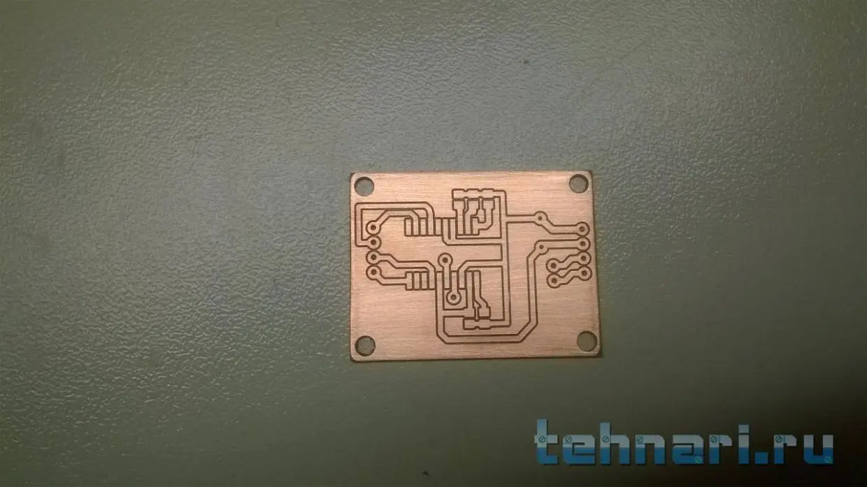

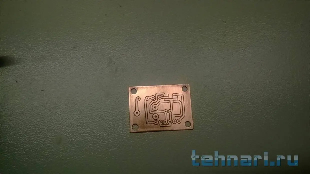

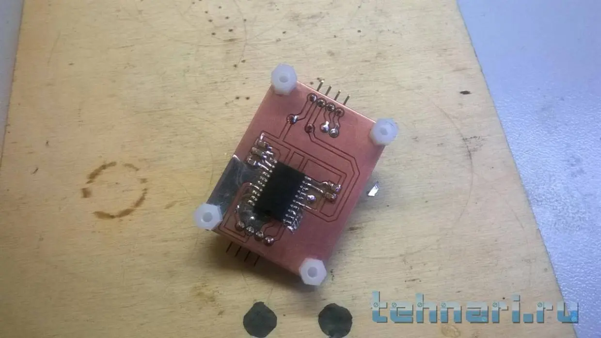

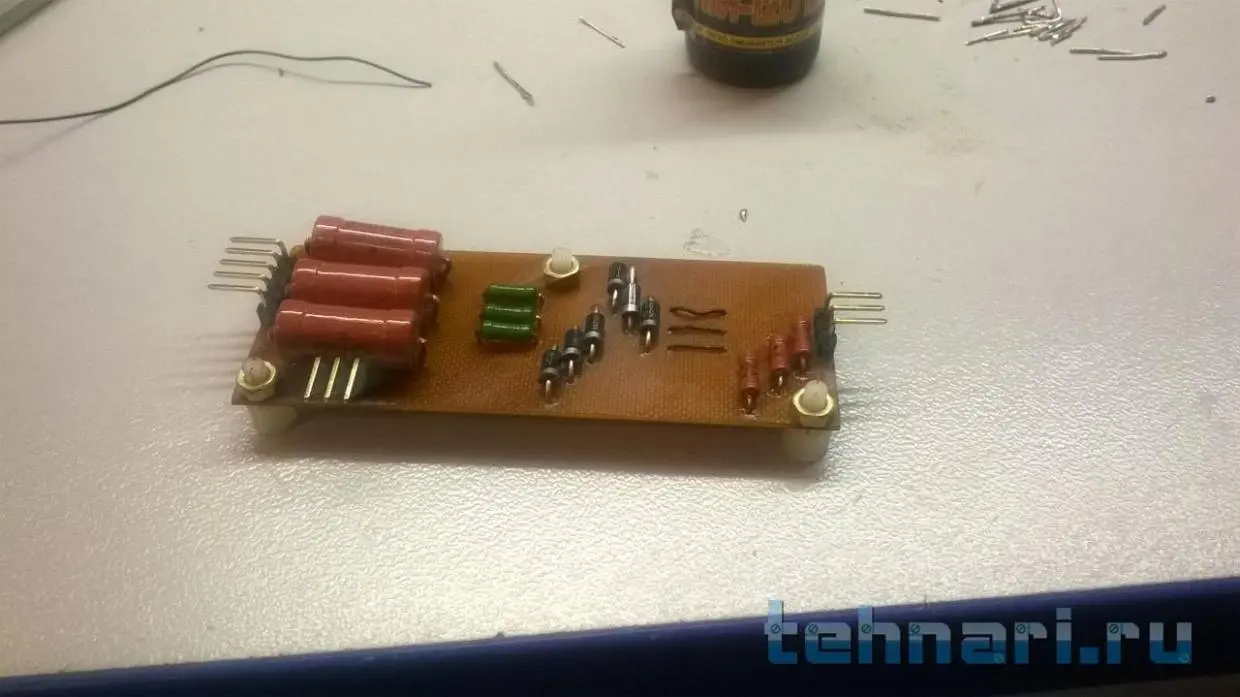

Итак, командировки закончились, завал на работе подразгребен и руки снова дошли до "рукоделия".
Я ленивый человек, поэтому платки фрезерую,а не травлю, получается вполне себе(двухсторонние пока не пробовал)
Сегодня собрал пачку плат, в том числе и для TDA5140AT.
Диагноз: не работает. То есть питание есть, импульсы идут, но почему то без сдвига. Взял схему из даташита, завтра продолжу копаться с ней.
П.С. в довесок кину еще платку, как пример фрезеровки.

утро вечера мудреннее
+заработал двигатель с выведенной средней точкой. как , почему и из-за чего не работал вчера непонятно, ибо ничего не делал)
-двигатель без вывода средней точки работать не хочет.
Либо добью его, либо найду корпус(или фрезерну с нуля) под движек со средней точкой
