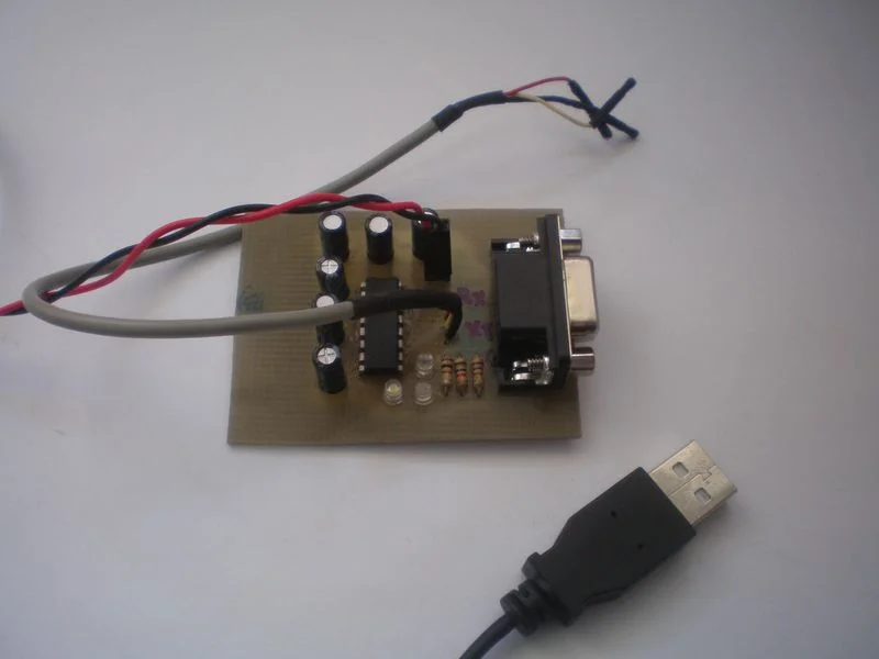

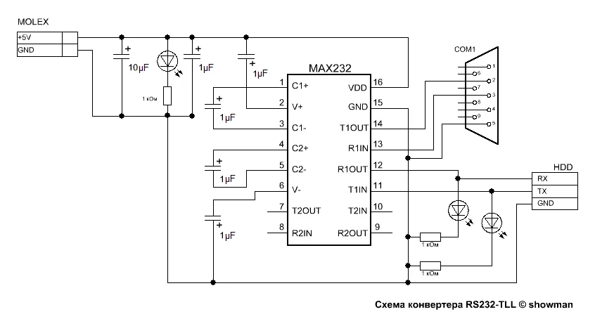

В общем сегодня наконец то дошли руки до программатора (ну точнее купил наконец то микросхему). Нарисовал печатку и сделал программатор.
06a61418fbc7.webp Снимок.webp P4140412.webp Посмотреть вложение программатор HDD.zip
Подключил я его к компу, замкнул контакты, включил терминал вроде все настроил все диоды горят, эхо нет (или что то не так делаю).
Когда чиркаю контакты друг о друга то появляются кракозябры всякие в терминале.
Подключил жестяк тоже тишина - короче я в тупике :(
На третьем фото USB фишка просто для масштаба или через переходник подключал?
Через него подается питание на программатор +5В

так с программатором разобрался, он работает. И отправка и прием, но при подсоединении жестяка в терминале глухо как в танке :(
терминал не работает ни на виртуальном ком-порте, ни на ttl-usb преобразователе. проверял не на одной машине. подключайте к реальному ком-порту, настраивайте параметры порта как в описании и все пойдет. если возникнут вопросы - пишите, поможем.
Не, у меня реальный ком порт. Программатор проверил вроде работает, когда поставил по меньше частоту в терминале (чтобы увидить мигание светодиодов) при написании символов в терминале мигают и прием и отправка пакетов. А вот когда подключаю жестяк то тишина полная, светодиоды просто светятся и ничего в терминале не отображается :( никаких ошибок, вообще ничего) пробовал и землю подкидывать на третью ногу и убирать - тишина (ждал сообщения о ошибке по 10 мин)
жесткий правильно подключаете? в ком порте передающий подключается к принимающему, а принимающий к передающему. т.е. TXпрограмматора - RX hdd, RXпрограмматора TX hdd
Да я так и подключал (пробовал переворачивать) нифига :(
Может какой косяк из за разрядности операционки? у меня х64
может быть, я запускал на ХР 32. попробуйте на другой машине проверить.
Вчера, решил притащить жестяк на работу и поколдовать с напарником вместе. (как говориться одна голова хорошо а две лучше, да и винда на работе х32) Так вот, проверил ещё раз программатор - работает, эхо в терминале есть.
Подрубили жестяк и О чудо он отзывается в терминале. После проделанных манипуляций HDD стал определяться в биос, но винда с ним не загрузилась. Перекинул на другой комп не видится, опять вернул на тот - не видится. Хммм сегодня попробуем вновь с ним по колдовать. Если не получится изъять инфу то наверное придется перешить из под биоса (хотя думаю что её потом можно будет восстановить ведь прошивка не перезаписывает блоки на "блинах" )
