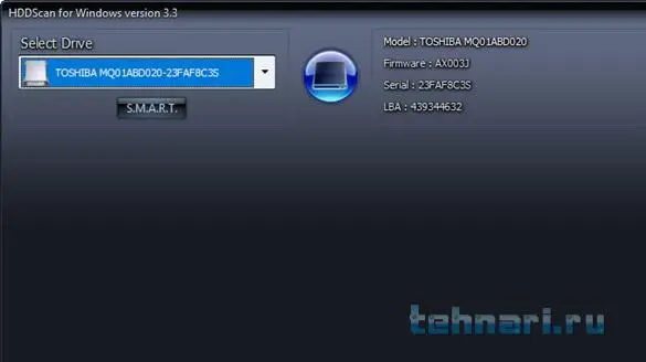

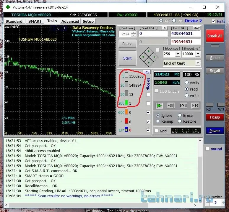

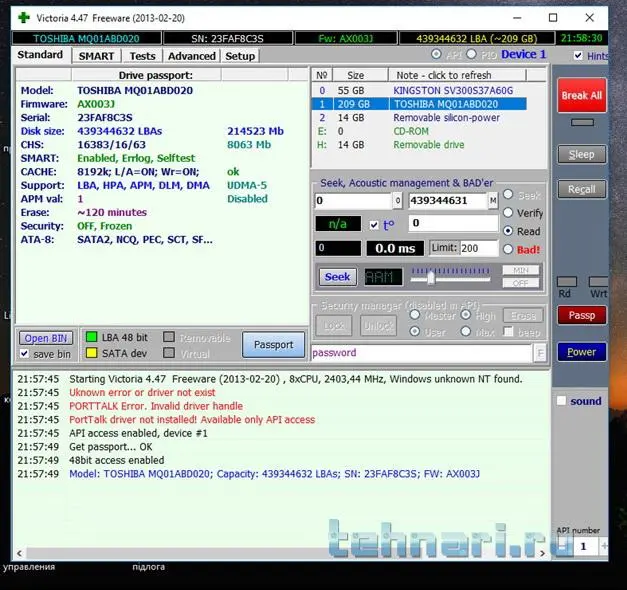

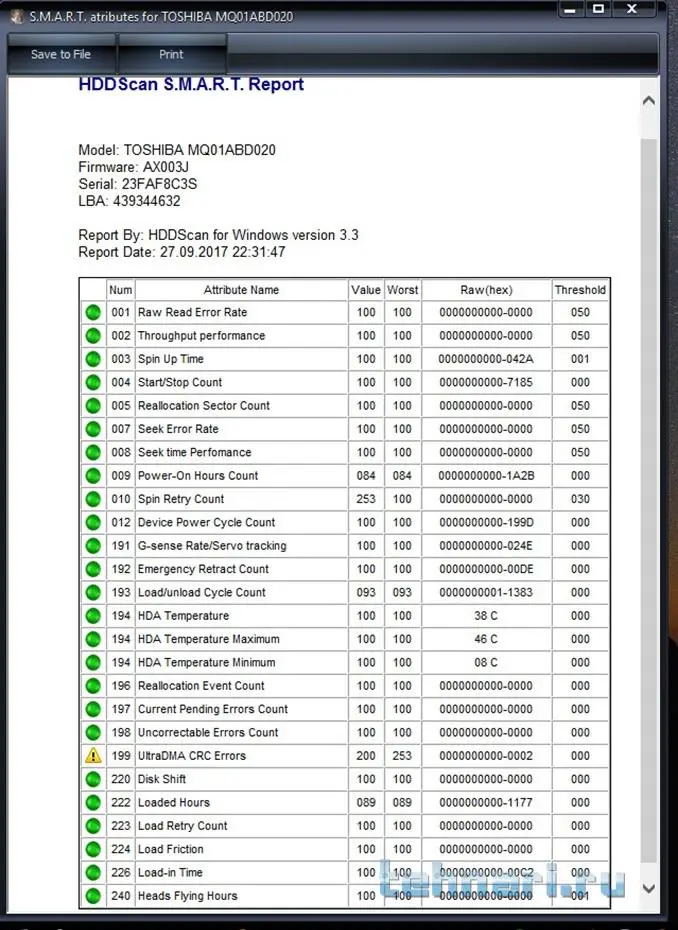

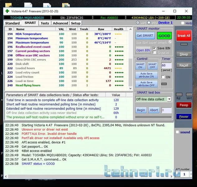

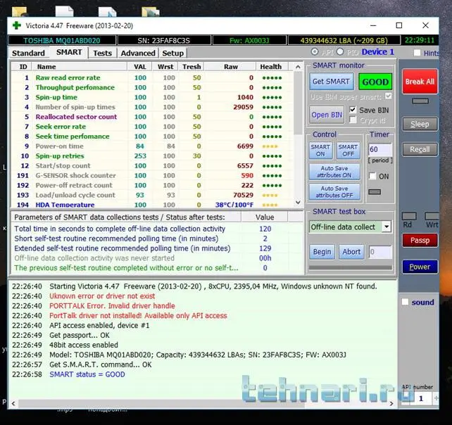

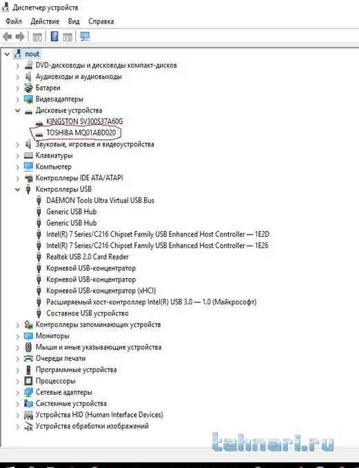

Всем привет. Есть проблема и по ней я ничего найти не смог, прошу помощи. Есть ноутбучный HDD Toshiba MQ01ABD050, s/n: 23FAF8C3S, rev.AX003J – это данные с этикетки. В BIOSe, Диспетчере устройств, HDDScan, Victoria и в других он отображается как Toshiba MQ01ABD020 с теми же s/n: 23FAF8C3S и rev.AX003J (фото 1,2,3). BIOS, винда и все остальные проги показывают объем 209Gb, а по этикетке видно, что он на 500Gb. Сразу была мысля, что этикетка переклеена с 500-го на 200-й. Но в природе Toshiba MQ01ABD020 не существует, да и по этикетке видно, что там заводская клейка и она не отдиралась. Может кто то програмно изменил ему объем или затер 300Gb и дал ему другое название ? Сам пока ничего с ним не делал, боюсь напартачить, так как такая проблема у меня впервые. Прошу помощи, как узнать его заводской объем и вернуть обратно. На фото 4,5,6 S.M.A.R.T Victoria и HDDScan

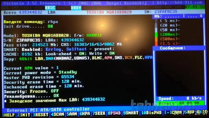

Прочитал. Я так понял, что ничего не получится сделать. У меня вин 10х64, на не HDD CAPACITY RESTORE не запускается. Пробовал викторией из доса, по окончании выдает тот же размер. Вот паспорт диска в виктории

Попробуйте загрузиться в Mini Windows XP с Hiren BootCD 10.
Диск, разбитый под десяткой, она не увидит, но для Виктории и HDD CAPACITY RESTORE это не имеет значения. Они должны запуститься и отработать.
Удачи.
Запускаться лучше, сделав не CD, а флешку.

На Win10x64 эта прога не запускается. Я пошел по другому пути, загрузился с флехи Win7 PE, оттуда запустил HDD Capacity Restore Tool, но и она сказала, что 200гб-это заводской размер. Историю диска не знаю, достался по случаю. Я так понимаю, что ничего более сделать нельзя?

А что Акронис скажем показывает? Может просто этим 300 метрам не присвоена буква?
Серёжа, не огорчай меня так!
Умножь LBA на 512 байт в секторе.
200 гигов видно по железу.

В Виктории сделал тест. Можно ли с такими данными использовать данный диск для установки винды (фото смарта в сообщении выше)?
    92.4 KB · Просмотры: 64
Внешне проблем не видно. Глубже копать - нужно серьёзное железо и много времени.
Ставь, должно работать.
