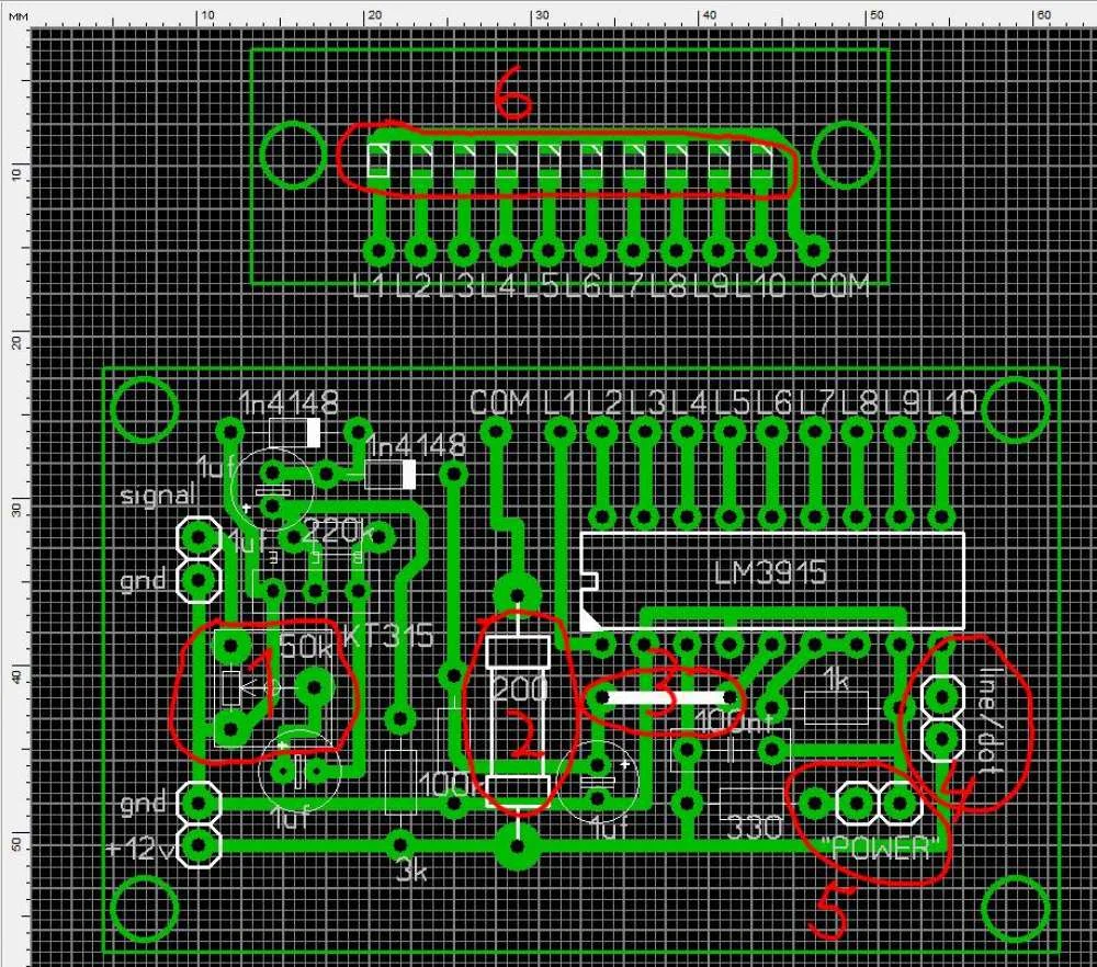

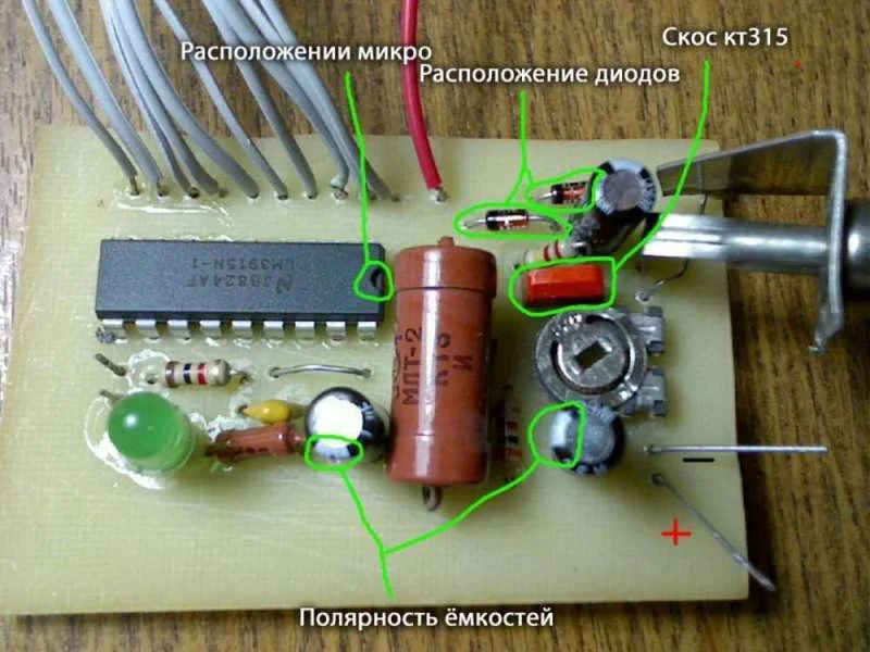

Подскажи лучше пару моих пунктов
1) Что подкручивается этим резистором?
2) Какая мощность этого резистора?
3) Это перемычка?
4) Могу ли я использовать не smd светодиоды, а обычные синие, зелёные (3.3v?) или там будет меньше напряжение? Если меньше то какие мне резисторы нужно менять? Можно ли запараллелить вторую такую же полоску со светодиодами что бы получилась как на фотках в первом посте?
По этой картинке http://www.tehnari.ru/attachments/f156/48211d1314477030t-ieaoa.jpg
Усиление входного подаваемого сигнала, который хочешь измерить ...
1Вт ...
Это перемычка?
Да это перемычка ...
Можешь, но тогда надо рассчитать другой резистор, о котором ты спрашивал выше ... :)

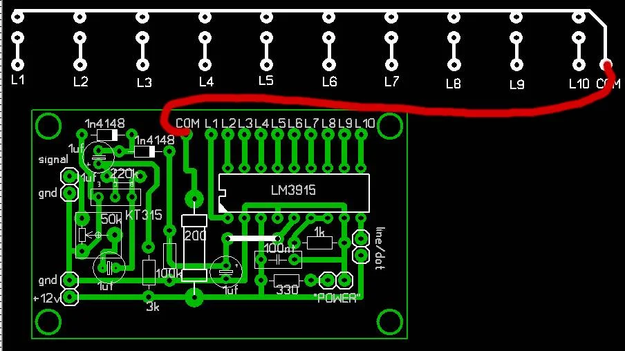

Странно как то мой индикатор работает, питаю от разного напряжения, он разные сд включает... везде прозвонил замыкания нету, даже не вооружённым глазом, единственное что переменный резистор на 46к стоит а не на 50к... Но так я что подключаю входной сигнал что не подключаю, ничего не меняется, так и продолжает светить... Индикатор горит. Замыкать line/dot не какого эффекта не даёт... Выкладываю видео.
ps имхо, если всё светится, значит работает, но я что то не могу понять, почему COM у нас "+12v" а все ноги микрухи это получается "-"???

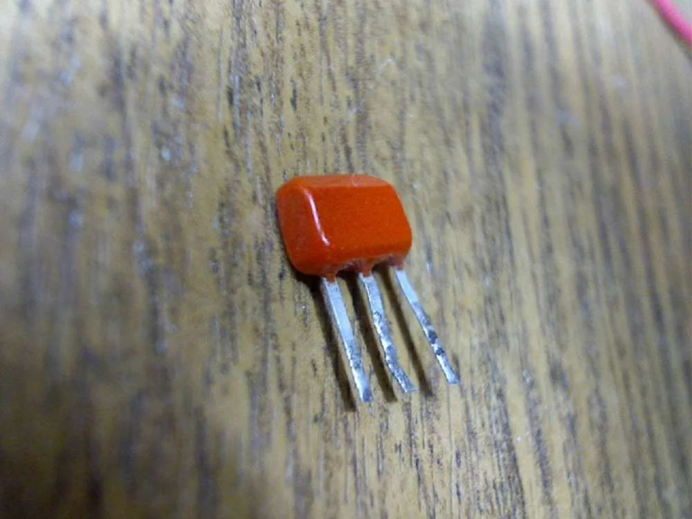

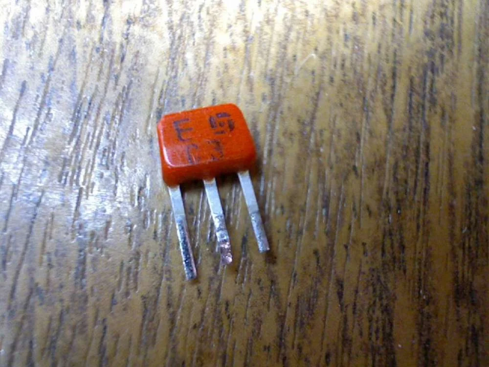

Это кт315? А то я его припаял, это мой самый первый транзистор который я купил.
    86.5 KB · Просмотры: 290
    57.5 KB · Просмотры: 177
Возможно что из за транзистора такое может быть?

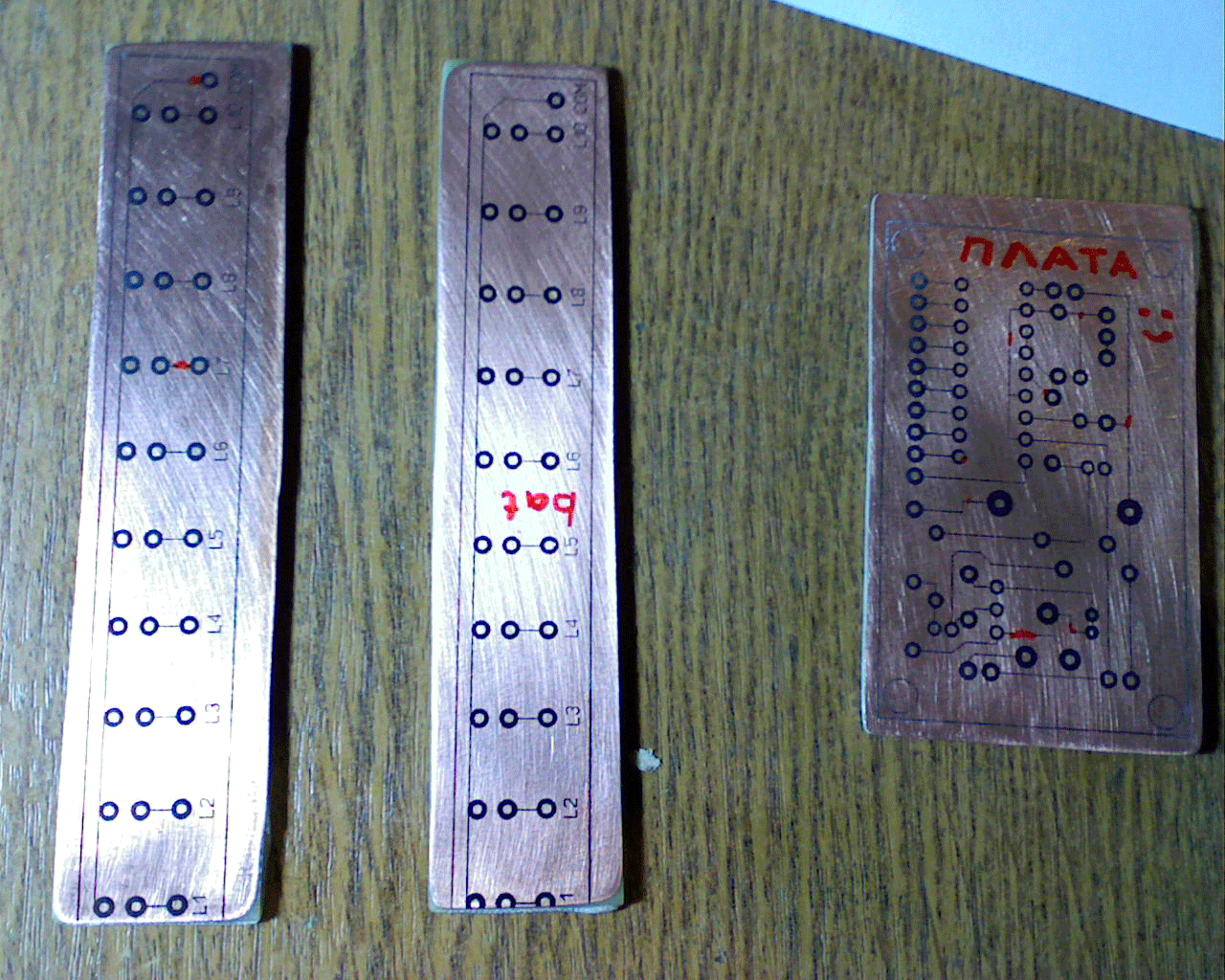

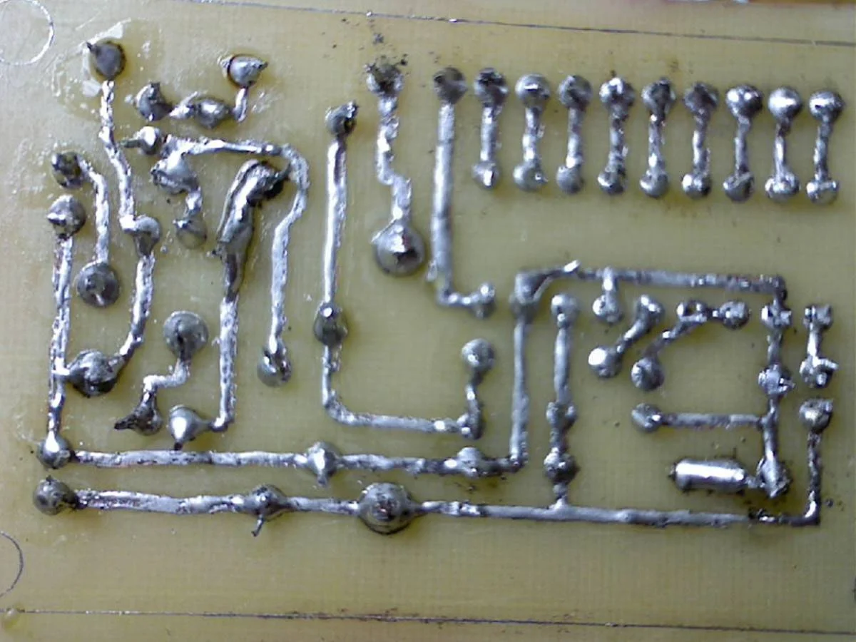

Ваша плата (пост#14) показана со стороны деталей, для печати её надо отзеркалить
Значит не надо было зеркалить, Посмотрите внимательно где первая ножка микросхемы должна быть, и где она у вас на плате
BH3 Ёлки паталки, у меня всё через попу получилось!?? А как же мне в следующий раз не ошибиться то?
Будьте внимательней, вот и всё
BH3 Спасибище, как сделаю правильно, покажу своё результат!
Вот что получилось! Всем благодарен, ведь вы помогли всё сделать! Предки в шоке что я творю!
