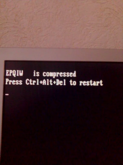

Подскажите, что делать если при включении компьютера мне выдает такое текстовое сообщение EPQIW и просит перезапуск?
вот что выдаёт при запуске
    17 KB · Просмотры: 56
У вас какая операционная система?
Windows 7, bios видит диск при подключении вторым. Диски читаються
Подключите его вторым, найдите указанный файл, зайдите в свойства, скорее всего придётся вручную из меню пуск запустить проводник правой кнопочкой "запустить от имени администратора", и снимите галочку "сжимать файл". Точнее сейчас не скажу, у меня семёрки нет под руками...
P.S. Должно быть включено отображение скрытых и системных файлов...
Спасибо за помощь, а то я уже собирался новый винчестер приобритать
