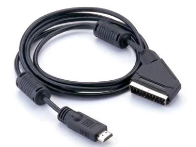

HDMI к телевизору с разъемом SCARD
как подсоеденить через разъем HDMI ктелевизору с разъемом SCARD
С помщью переходника. Либо купить либо спаять самому, разъём HDMI есть?

Приветствую.Как то тема оборвалась и не понятно,спаял человек переходник или нет,у самого такая беда,на ноуте HDMI ,а на телике SCART и как их соединить не знаю,очень бы пригодилась схемка.Спасибо
Это явно не просто переходник, учитывая, что HDMI - исключительно цифровой интерфейс, а SCART - аналоговый.

Кругом лежат переходники DVI-I - VGA. В DVI-I одновременно присутствуют и цифровой, и аналоговый видеосигналы. Вот аналоговый-то в VGA и "переходится", а цифровой - вообще в этих переходниках не используется.
Кабель HDMI-DVI имеет на выходе DVI-D - это только цифра. Конвертеры DVI-D - VGA, конечно, существуют, но это уже не совсем переходники и на каждом углу не валяются.
Что-то было по сравнительно простому переводу цифры в аналог, поищу, если найду - выложу.
