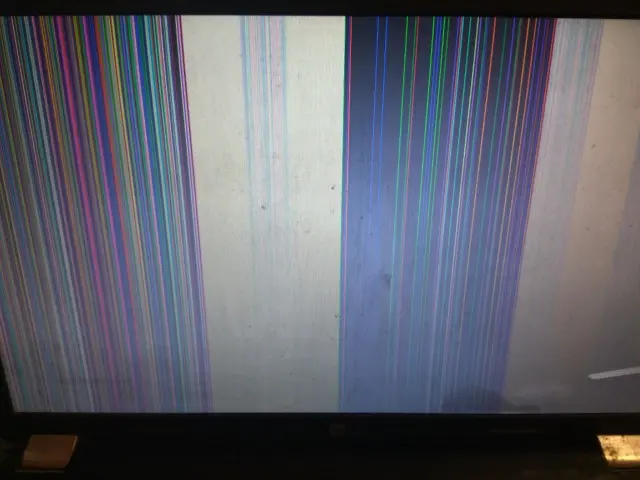

Вот фотка экрана, посмотрите правую сторону как полоса и снизу, такого не было до этой ночи.
Экран иногда становится \белым+полосы т.е меняются цвета

Т.е сделать матриwу возможно? Поменять шлейф просто? И еще такой момент если смотреть на экран под углом то такое чувство что матрица потекла. Как пятна.
Это они Вам сами скажут. Одного фото для полноценной диагностики мало. Похоже, туда тоже влага попала, но с этим еще можно мириться.

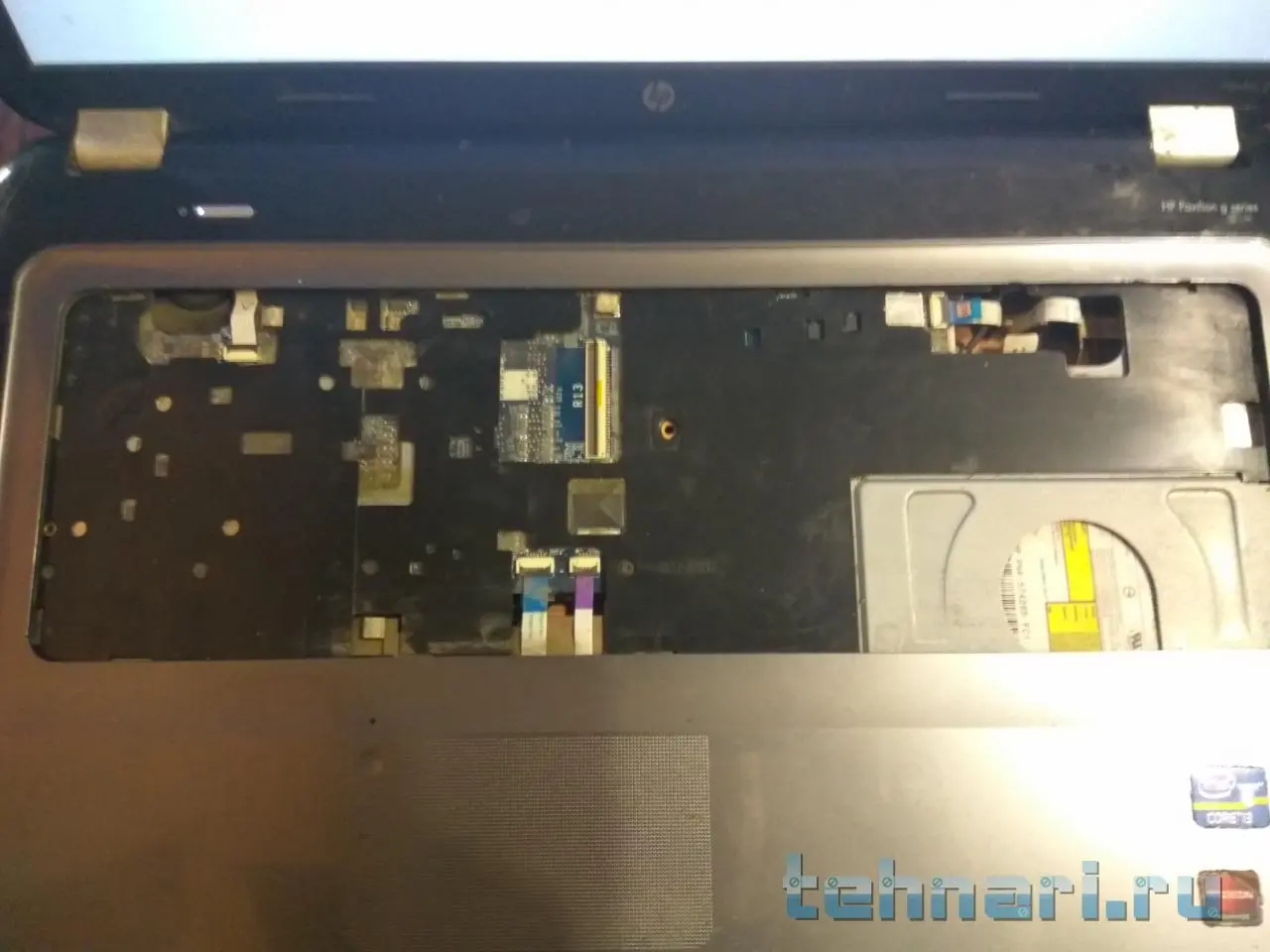

ВОт фото того что под клавиатурой. Залило верхний правый угол как я думаю. Там юсб шлейф и как я понял питание. Было немного на сидироме. Если разделить фото пополам по вертикали то вроде на левую часть толком и не попало + платы какой-то пленкой все накрыты. Кроме маленького кусочка где шлейф клавиатуры.
Вот фото что под клавиатурой

Желудочный сок по своему pH - кислота. Она разъедает медь дорожек. Особенно это у нее хорошо получается под воздействием электрического тока - электрическая эрозия. Поэтому настоятельно рекомендую воспользоваться моим первым советом.

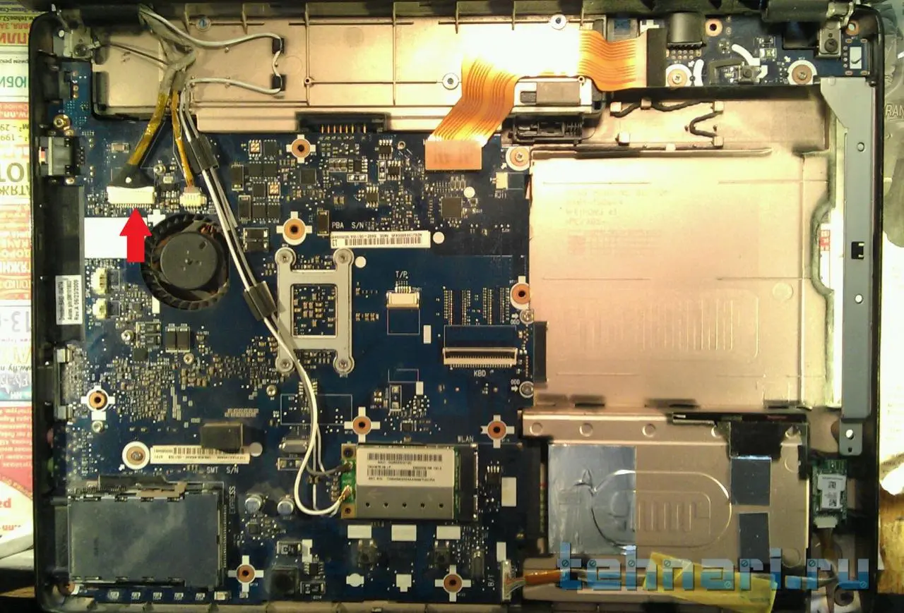

Разъем матрицы у этого бука находится под пластиком как раз в этом углу. Вот фотка аналогичного бука, там всё хорошо видно.
