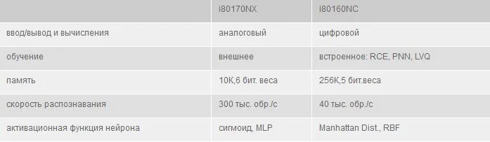

Нейросетевой процессор i80170NX ETANN (Electrically Trainable Analog Neural Network) является уникальной в своем роде микросхемой, предназначенной для решения задач распознавания образов [2]. Процессор эмулирует работу 64 биологических нейронов [3]. Каждый нейрон процессора имеет 128 синапсов (входов). В свою очередь, каждый синапс соединен с входом процессора посредством некоторого устройства, позволяющего задать коэффициент, характеризующего силу этой связи, что полностью соответствует модели, предложенной еще У. Маккалоком и У. Питтсом. Данные на входе и выходе процессора аналоговые, но функции управления, установки и чтения весовых коэффициентов - цифровые.
Нейрочип полностью совместим по уровням рабочих сигналов с микросхемами CMOS и ТТL. Входной сигнал на нейроне может изменяться от 0 до 2,8 В. Веса синапсов также представлены напряжением в диапазоне от -2,5 до 2,5 В. Изготовлен процессор по лицензионной технологии Intel - CHMOS III EEPROM [3].
Высокопараллельная архитектура, свойственная нейронным сетям, и ряд особенностей построения процессора позволили добиться быстродействия 2 млрд. операций в секунду! i80170NX является сердцем нейронной платы-акселератора для ПЭВМ. Производительность такой платы с восемью процессорами составляет 16 млрд. операций в секунду! До последнего времени такая производительность была свойственна только лишь суперкомпьютерам!
Краткие технические данные процессора следующие:
производительность 2 млрд. оп./с;
способен распознавать 300 тысяч 128-разрядных образа в секунду;
моделирует 64 нейрона;
поддерживает модели нейронной сетей Хопфилда, многослойного персептрона и Madaline III.

Другая разработка Intel в области искусственных нейронных сетей - процессор i80160NC. Его основное отличие от i80170NX в том, что он полностью цифровой.
Технические данные i80160NC:
внутренняя память: 1 тысяча 256-разрядных образов;
тип памяти: Flash EPROM;
максимальное число классов: 64;
скорость распознавания: 33 тысячи образов в секунду на частоте 33 МГц.

Основные характеристики процессоров i80170NX и i80160NC приведены в табл. 1.
