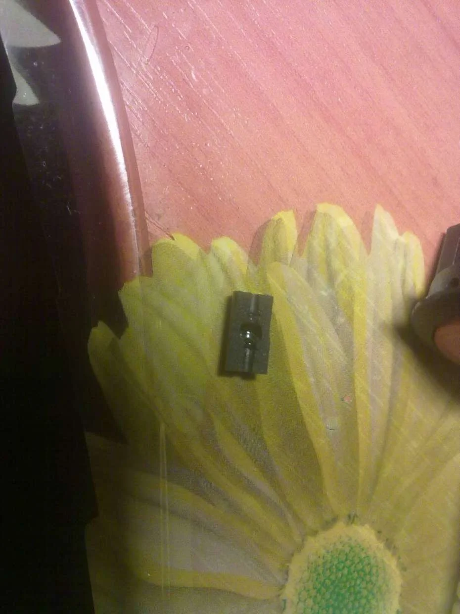

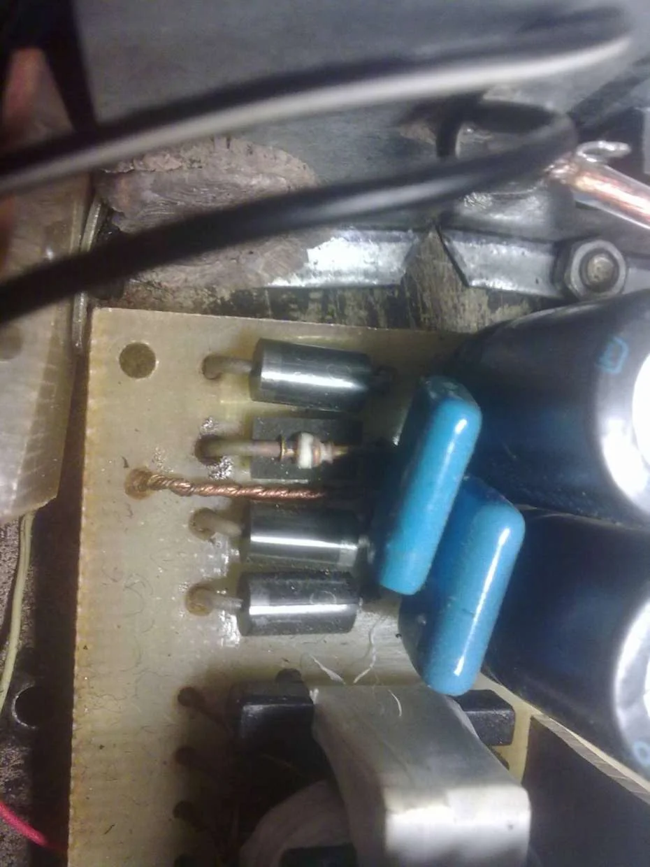

Такс..вообщем ребят усилочек (http://www.tehnari.ru/977034-post801.html) мой работал исправно,до сегоднешнего дня..понимаете,он сегодня просто работал 2часа :tehnari_ru_211: на максимальной громкости...и из него пошел дым,после вонь на всю комнату...вообщем после вскрытия обнаружилась вот такое вот чудо:
НО при этом усилитель исправно работает!-вопрос-что щас делать? менять диод? и еще вопрос-от чего это так диод разлетелся?

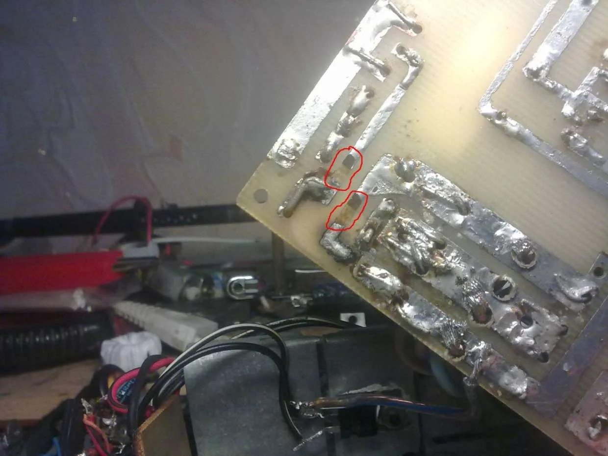

такс...снял плату и увидел что обгорели 2дорожки!
Либо перегрев, либо диод был с браком. Его видимо пробило, возникло КЗ и из-за этого перегорели дорожки. Возможно пострадал и соседний диод с края платы.
Меняй два диода, паяй перемычки на сгоревшие дорожки и запускай. Пусть поработает с полчаса на максимальной громкости, потом отключи от сети и проверь нагрев диодов. Какие диоды там стоят?
Андрей,два диода "+" пробиты,заменил-работает все...нагрев несмотрел...займусь им завтро! в серьез задумался о охлаждении в корпусе...думаю поставить куллер,но не нужно чтоб он постоянно молотил-а начиная с градусов 60...-как организовать?
