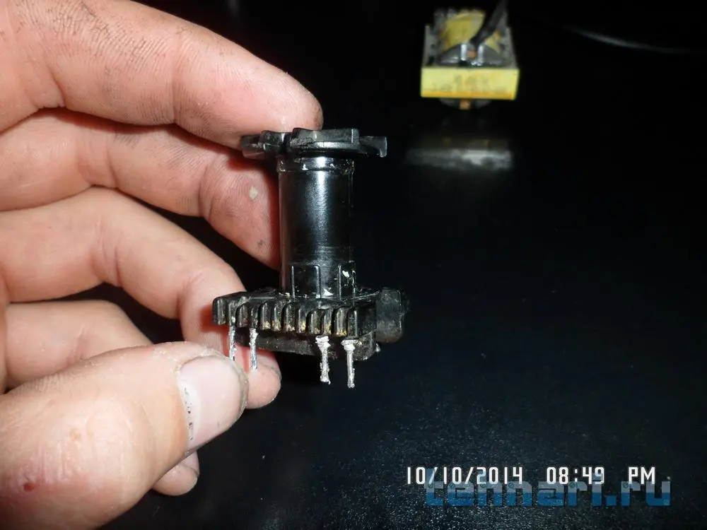

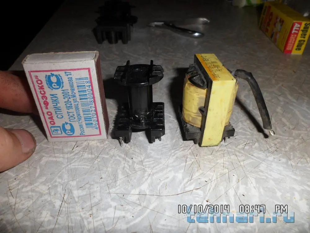

Сегодня купил диоды HER804.
Раздобыл парочку трансформаторов:
1 из комповского БП(вертикально стоячий),

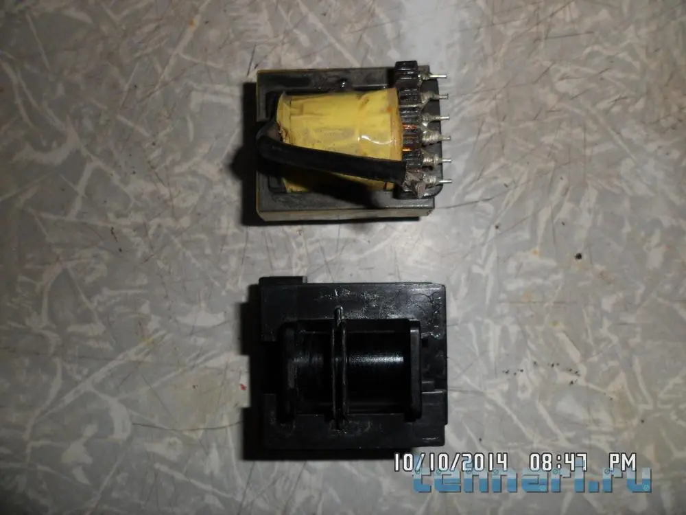

2-й от какого то навороченного принтера(горизонтально лежачий).

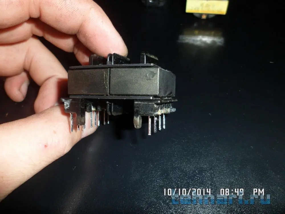

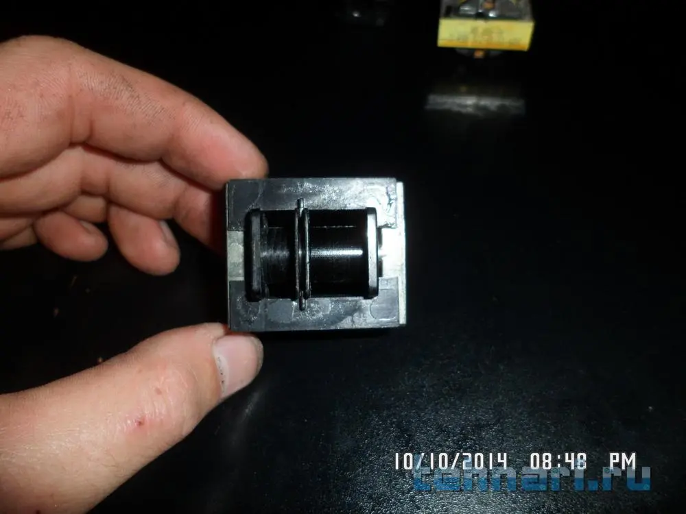

По размерам они абсолютно одинаковые(ферритовый сердечник идентичен). Хотелось бы применить лежачий транс, более по высоте подходит. Если ставить от обычного комповского блока, по высоте не подходит.... Но проблема немного в другом..... У меня не получается собирать такие трансы. И из за этого всегда собирал на кольце.....
Одна из основных проблем при намотки транса, это когда его выходная мощность близка к габаритной. В этом случае приходится выполнять точную и кропотливую работу: плотно и ровно укладывать витки, переходить на второй слой с минимальными потерями. Если мотать небрежно, то то не удастся уложить нужное количество витков в имеющееся пространство.
У тебя ситуация проще. Сердечники имеют габаритную мощность ватт 200, а то и больше. А а тебе нужно 50 Вт. Это позволяет намотать транс с большой долей небрежности. Главное соблюсти количество витков в обмотках.

-Раздобыл парочку трансформаторов,По размерам они абсолютно одинаковые
-тоже хорошо, форма магнитопровода и размер очень близки,по этому мощность и количество битков на вольт будут так же близки, на вскидку для первички надо 36-40витков, вторичка исходя из желаемого выходного напряжения.
-У меня не получается собирать такие трансы. И из за этого всегда собирал на кольце....
-ничего мудрёного нет, половинки просто клеишь суперклеем(цианоакрилат).и обматываешь несколькими слоями скотча или изоленты.

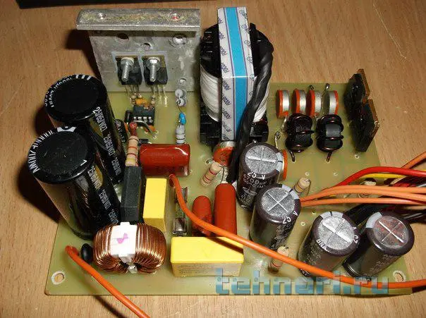

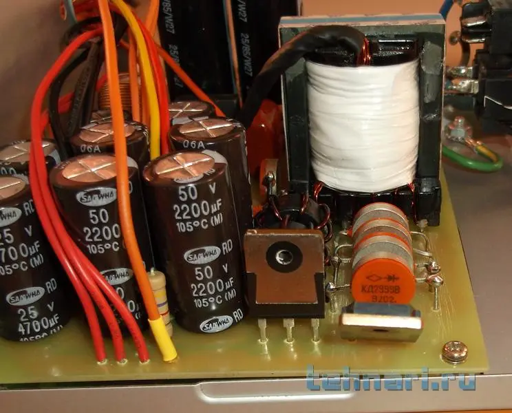

Ради эксперимента вопрос: Это ж сколько можно будет вытащить по мощности из этой схемы, если поставить в нее трансформатор от АТХ 650??? (у меня просто 1 такой трансик валяется, вот думаю в дело запустить)
Плетешь две косы из трех по 0,5 и мотаешь сразу две косы! А еще можно попробовать отровнять эмаль провод и шесть жил наклеить на скотч, типа шлейфа и мотать... Заодно и изоляция! ( Только что идея пришла, надо будет как нить попробовать!)
Я просто беру провода,натягиваю их, промазываю в несколько слоев лаком для ногтей ,и в итоге получается идеальная лента.
ради эксперимента снял 1.3кВт, после перемотки, частоту взял 70кГц, пол часа пыток лампочками, хоть и вентилятор дул на радиатор с полевиками, и всё закончилось.
после замены ключей и микроба-схема снова в строю.
конденсаторы выпаял, что стояли ранее на 35в, сейчас стоят на 50в, на выходе было +-28в(при максимальной нагрузке, на холостом +-31в)в, сейчас +-40в(на холостом +-42в).
Что характерно, так то,что ключи ушли в мир иной не сразу, а спустя пол часа, значит деградация кристалла длилась довольно долго и это не был мгновенный пробой, ключи были irf740.
будет использоваться на мощность около 600-700Вт, так что запас есть и душа спокойна.
    48.3 KB · Просмотры: 140
200-250 Вт. Дело не только в трансе. При увеличении тока через ключи у них увеличивается емкость затвора, что увеличивает с одной стороны токопотребление и питания через резистор не хватает. Из-за нехватки питания увеличивается время открытия/закрытия ключей, что ведет к их перегреву.
Для получения действительно 650 Вт средней реальной мощности требуется соблюсти следующие условия:
1. Ключи должны подключаться к выходу микросхемы не напрямую, а через усилительный каскад.
2. Требуется усиленное питание усилительного каскада.
3. На радиатор надо ставит не только ключи, но и выходные диоды.
Без соблюдения этих условий никак. Вот пример того как выглядит подобный ИИП. А иначе будет как у DTS, пол часа работы и кирдык.

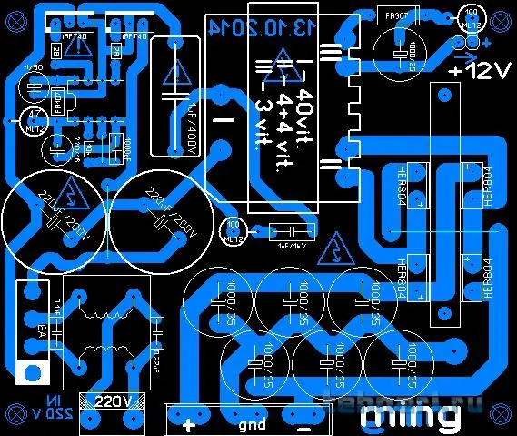

Сегодня занялся, и переделал ПП под транс из комповского БП. И уменьшил размер ПП. Теперь размер 95 х 80 мм, и по моим подсчетам выходит 43 мм по высоте, как раз то, что надо. Больше по высоте в корпус не залезет...
Проверьте пожалуйста не замыленным взглядом. Шунт на вторичной обмотке(конденсатор на 0.1мФ) будет припаян с обратной стороны, лежа. Выходное напряжение рассчитано на +/- 13 вольт 3А, не более. Из индивидуального подгона деталек, используются: Входной дроссель и охладитель на диодах HER804. Все остальное под стандарт.
http://www.tehnari.ru/attachments/f119/198627d1412265431-eaieaay-noaia.png
Вот по этой схемке.
