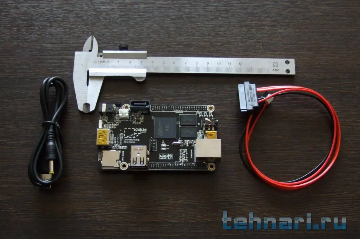

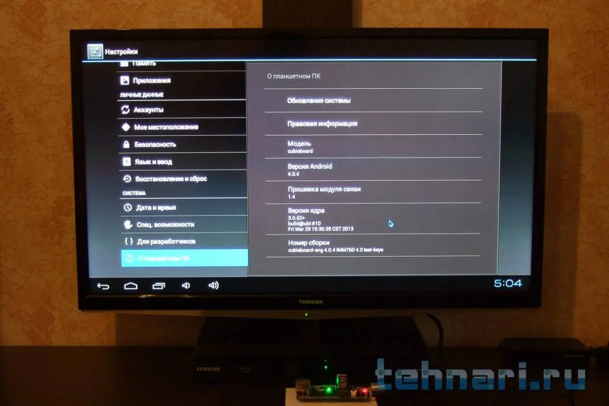

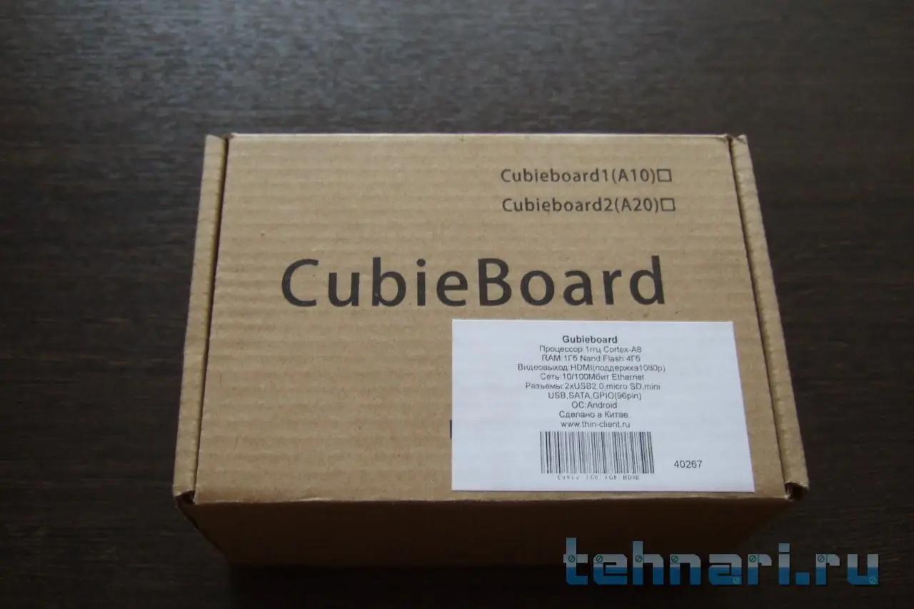

Не могу не поделиться радостью. Еще в августе прорабатывал идею моддинга микрокомпьютера. К сожалению, не было свободных средств для приобретения платы и на конкурс пришлось заявляться с проектом мышки. И вот, благодаря спонсорству замечательной девушки Анны вчера был приобретен одноплатный микрокомпьютер Cubieboard 1:
По сути он является миниатюрной материнской платой с интегрированным процессором и оперативной памятью. Вот характеристики:
Allwinner A10 SoC (ARM Cortex A8 @ 1 ГГц процессор, с Mali 400MP GPU и CedarX VPU способен декодировать видео 2160p quadHD).
1 Гб DDR3
4 Гб встроенной NAND Flash, 1x MicroSD слот, 1x SATA порт.
HDMI выход 1080p
10/100 Ethernet разъем
2x USB Host, 1x USB OTG , 1x CIR .
96 контактов расширения I²C, SPI, LVDS, CSI/TS, FM-IN, ADC, CVBS, VGA, SPDIF-OUT, R-TP и т. д.
Размеры: 10 см х 6 см

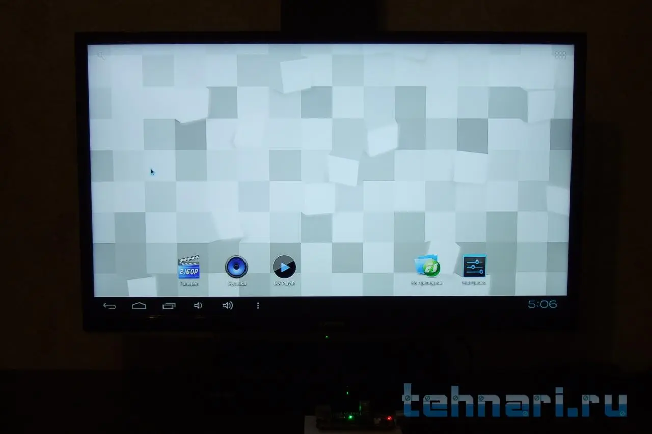

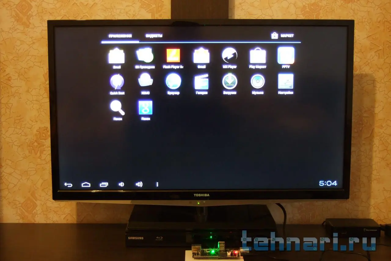

Плата прошита операционной системой Андроид 4.0.4.
Сразу могу выделить две огромных недостатка:
- в комплекте нет адаптера для питания от 220В. У меня есть такой лишь на 550 мА. При том, что плата требует 2А. Посему, при попытке воткнуть USB-флешку или патч-корд, плата просто отрубается. Вытягивает лишь одновременное подключение передатчика беспроводной мышки, HDMI-кабеля и microSD карты. Придется где-то искать адаптер USB-220B 2A для нормального функционирования будущего микро ПК.
- отсутствует интегрированный Wi-Fi модуль. Понимаю, что сфера применения данной платы лежит в плоскости промышленного применения, однако и домашних умельцев не мало, кого данное решение интересует.

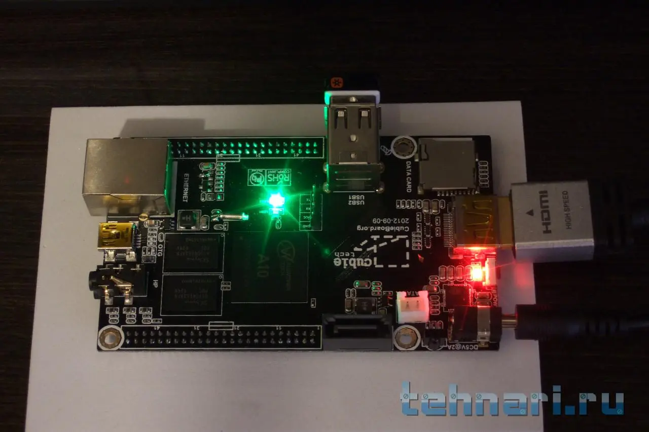

Привет.
На днях заряжал фотоаппарат и подумал, что штекер от ЗУ, возможно, подойдет для микрокомпьютера. Проверил, втыкается. Сегодня выделил время, чтобы проверить работу сетевого разъема и USB-флешки. В прошлый раз не хватило мощности, а это ЗУ выдает 1,5А.
В общем, все подключил и... все работает:wo:

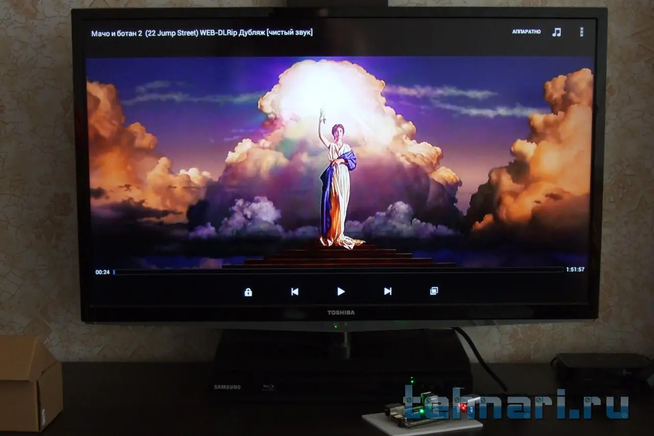

Загрузил фильм с флешки:

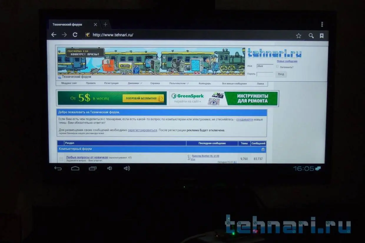

Настроил интернет:
Успокоился:)
