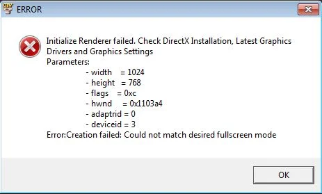

При запуске игры появляется окно:
Ноут : asus eee pc 1005
что за видео карта у вас? какая ОС? и что за игра? дайте информацию... (может игра не пойдет у вас вовсе)
по вопросу и по снимку, резолюцию (разрешение) экрана, стоить увеличить.. и проверить как работать будет
+ драйверы установлены на видео карту?
и какой directX?
В первую очередь обновите драйвера и установите DirectX.
Разрешение экрана:WSVGA (1024x600) со светодиодной подсветкой
Графическая система:Intel® GMA 950
вот это наверное у него. что означает не совместимость.(ИМХО).
если нету разрешения больше 1024x768 (1024x600) то да возможно это и есть проблема .(это нет бук и похоже что это так)
+в ошибке сказано, что нету возможности перейти в полно экранный режим
