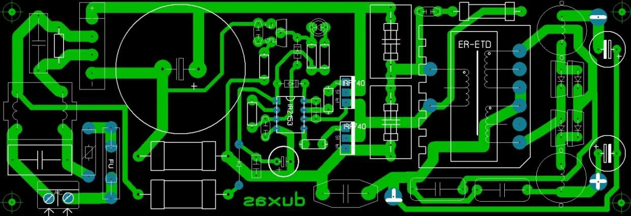

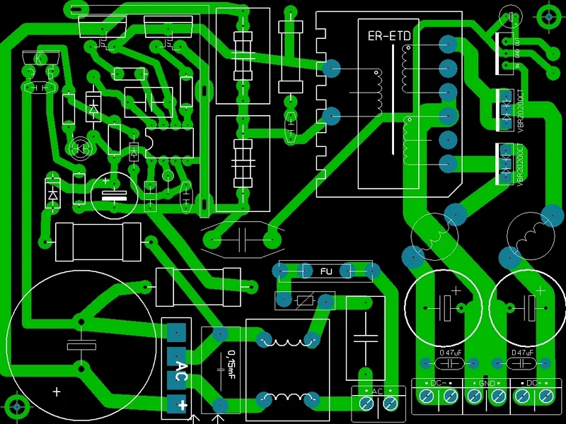

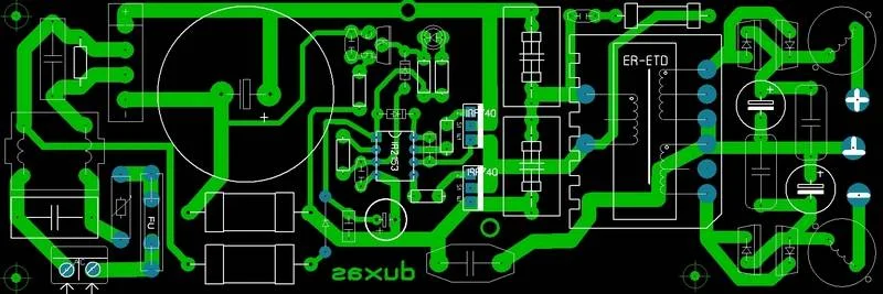

Фазировка транса по первичке роли не играет, поэтому к транзисторам лучше подвести нижний вывод от транса, а его верхний вывод пустить на среднюю точку конденсаторов.
Хорошо, вечерком посмотрюtehno036
Вот нарисовал как и Azziop подсказал) Хотя роли не играет, но все же.
    68 KB · Просмотры: 2,006
Есть еще вопросы. Не помешают ли конденсаторы креплению радиатора транзисторов, и куда будет лепиться радиатор для выходных диодов. А греться при выходной мощности 200 Вт они будут не слабо.
Кондеры транзисторам не помешают, уголком пойдут вверх-налево или козырьком. Ставить буду на 3 мм алюминевую пластину.
Диоды буду крепить на 5 мм алюминевую пластину с козырьком шириной 60 мм, должно хватить.
Лучше разводить, чтобы вых. диоды были жопой друг к другу и ставить все на один общий радиатор.
А что им будет если стоят жопой друг к другу?
По одному на общий места не хватило. Надо как то развести будет.
Всего лишь примерно нарисовал. Как соберу все усилители, и посмотрю как будет с размерами с ИИП.
Исправил длинную и нарисовал другую.
    42.4 KB · Просмотры: 777
    71.9 KB · Просмотры: 2,097
