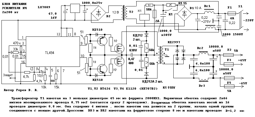

нашел вот такую схемку,но меня смущает то,что на ТРЁХ кольцах всего навсего 400вт удалось получить,ведь на одном таком колечке реально получить 400вт при частоте 50кГц,а при 100кГц все 600вт,но для меня хотя бы 300вт снять
в общем вот схема,а вот программа по расчёту ВЧ трансформаторов

Забыть, как страшный сон и ни, ни...
Пушпул от 310В это нечто.
groks дельный совет даёт.

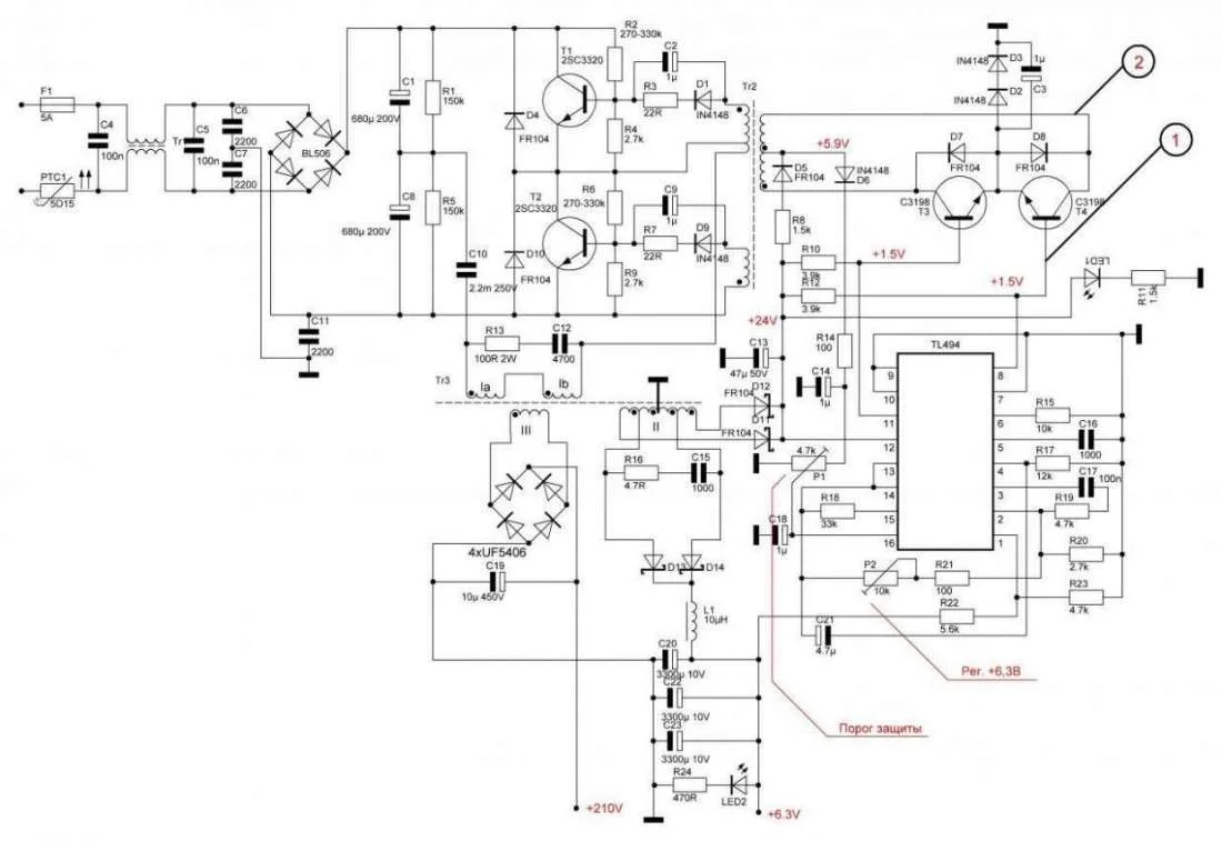

даёт то даёт,но уже поздно пить боржоми,питальник давно разобран,а искать те запчасти и плату что уже *раздербанена* не вижу смысла,а вот собрать на новой печатке по хорошей схеме *без лишнего* вот это цель моей затеи.Вот нашел на датагоре схемку,как её упростить для моих целей,ведь анодного мне не нужно-лампами не пользуюсь.

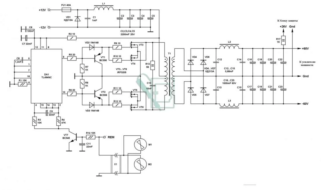

возникла вот такая идея:
тл494 запитать от маленького трансика с стабилизатором на 12в,а силовые ключи использовать на бОльшее напряжение,первичку тоже пропорционально изменить,останется вопрос по снаберам-как их расчитать,ведь выбросы будут уже с другой амплитудой:tehnari_ru_138:
Опять же схема ИБП ПК. С защитой по ширине управляющих импульсов.
Вторичку перематываем по своему назначению. Лично б для себя, защиту потоку добавил - транс токовый, одновибратор и на ногу 494.
Stvol, ну как ты не поймешь, уровни разные, ты дай человеку готовую схему ... :)
