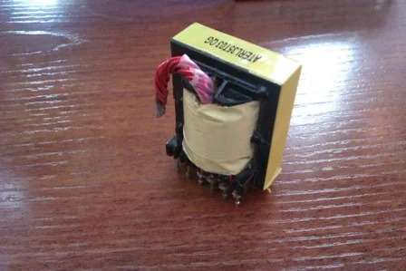

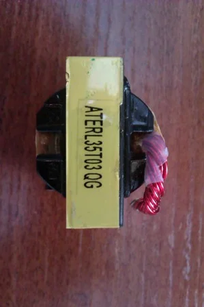

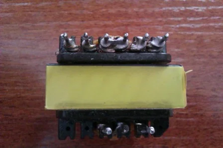

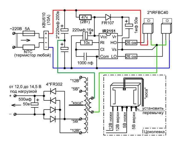

Никак. Эти трансы сделаны для работы на частоте в десятки кГц и от 50 Гц работать не будет, сгорит сразу.

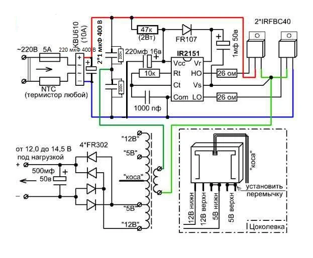

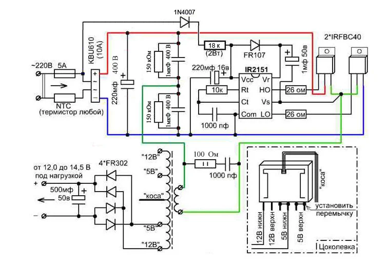

Не советую. Собирай как у DDREDD'а, у него схема отработана и он поможет советом в случае чего. У него в дневнике обобщенный материал по ИИП на IR2153.
У нас недавно было целых две темы как сгорел блок питания собранный по этой схеме. Впрочем дело твоё.
Спасибо!! Хорошо, что я её не начал собирать! Ща автору напишу, скажу:"почему это его надёжная схема не работает????"
Ну если правильно собрать, то всё норм будет??Она работает. Тут вопрос несколько в другом. Из-за своей чрезмерной простоты, в случае выхода из строя одной детали схема выгорает практически полностью.
Хорошо! А вы не могли бы мне на схеме это всё исправить?? А то я ещё новичёк - на схеме более понятней.
