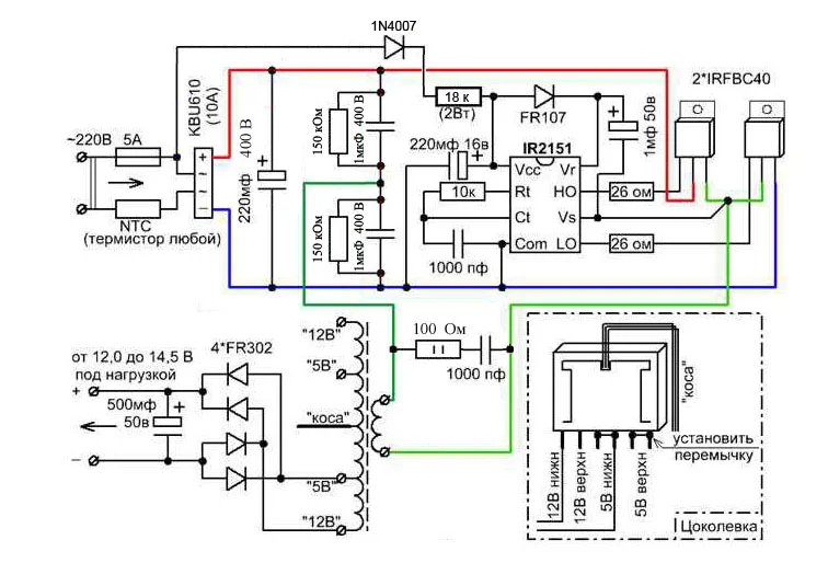

Еще немножко доработал схему.
Вместо резистора 47 кОм подключенного к плюсу питания ставим резистор 18 кОм и подключаем его черед диод 1N4007 к сети 220 В. Такое включение уменьшит нагрев резистора.
И по этой схеме лучше чем по той будет??
Ну если схема доработана то конечно лучше
А ИИП, для чего и какой ток? . Если для усилителя, то надо делать входную и выходную ВЧ фильтрацию ... :)
Да для УНЧ!!
Тогда лучше воспользоваться схемой DDREDD, там фильтры предусмотрены, если хотишь качественное питание ... :)
Я из этой схемы все части купил!! Не охото заново деньги тратить!

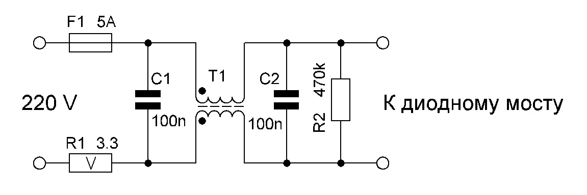

Входной фильтр

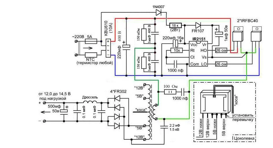

Выходной фильтр, это в разрыв дорожки от точки соединения двух верхних выходных диодов к плюсу выходного конденсатора ставится дроссель. То есть напряжение на плюс конденсатора от диодов идет не проводу, а через дроссель. Дополнительно к электролитическому выходному кондеру параллельно установить пленочный или керамический конденсатор 0.1 мкФ.

Чё-то с выходным фильтром не понятно! Можно это изобразить на схеме??
Изображаю.

По этой схеме у меня появилось масса вопросов:
Что такое 2.2нФ 1.5кВ (можно не сокращённо??)
Резисторы: 150кОм и 100Ом какой мощности??
Какой индуктивности дроссель??
И обратите внимание на верх моей схемы и вашей:
У меня резистор на 47кОм подключен к "плюсу", А у Вас резистор 18кОм (к сопротивлению у меня вопросов нет) через диод 1N4007 подключен к переменке! Или всё так и должно быть?? (Я просто уточняю)
Ивот по этой схеме во вложении возникли вопросы:
Какой ёмкости нужны кондёры С1 и С2 (целиком)
Резистор R1 так думаю сопротивлением 3,3Ом, на сколько он ватт?
Резистор R2 я думаю на 470кОм, какая мощность??

По схеме конденсаторы на 0,1 мкФ, а у резистора V означает 5 Вт
Да керамические, мощность резистора R2 -0.25Вт хватит, но это фильтр входных цепей... :)
Да, да я понял!! Ещё схема во вложении!
