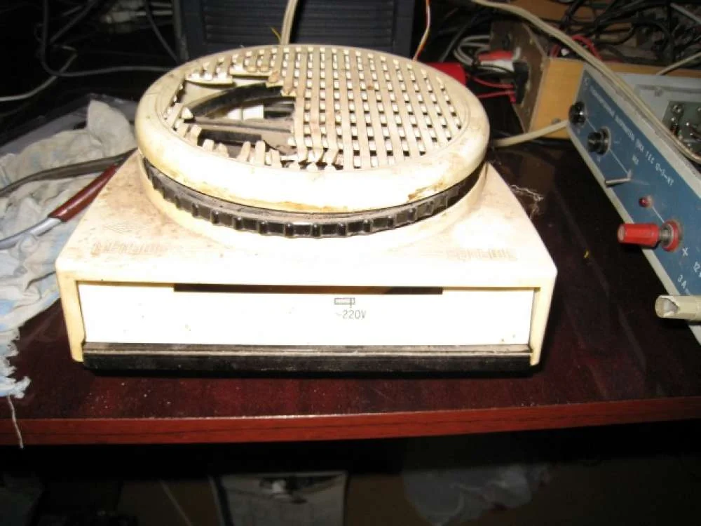

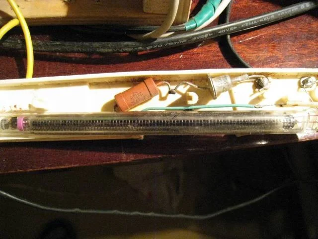

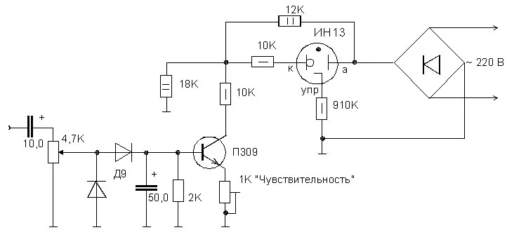

откопал динозавра вот этого (фото 1) вспомнил что то про газоразрядные индикаторы, (много слышал о них, но не интересовался как то всё) потом увидел фото ИН-13 и понял что она и стоит в этих трансах, так вот, хотелось бы поставить его в усь 2.1 но не саб а на общую громкость. посоветуйте что нибуть простое.. (в схемах не особо...) ну и что вообще скажете о данном индикаторе?
