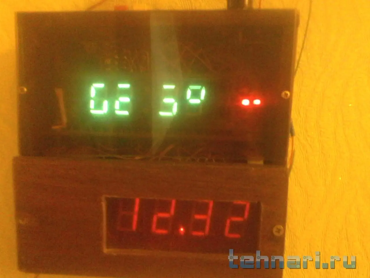

Почему на индикаторе ИВЛ1-7/5 не загорается сегмент b.При прозвоне по плате контакт есть?Не могу найти решения!Изображен термомент наружной и внутренней температуры по бронштейну.Датчики -термосопротивления.Если можно - помогите!

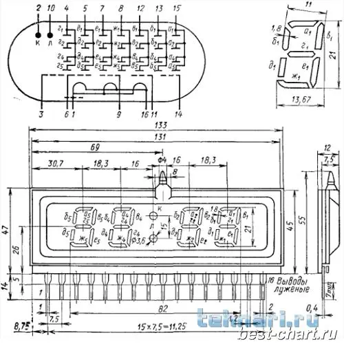

Индикатор, похоже, здесь не причём.
В ИВЛ1-7/5 аноды одноимённых сегментов соединены вместе.

Почему не загорается? На самом правом горит.
На правом горит,потому ято замкнут диодами!
Какими еще диодами? Справа красными? Я не не про них.
Смотрите внимательно на фото: слева направо идут четыре зеленые цифры ИВЛ. На первых трёх сегмент b действительно не горит, хотя должен, а на четвертом (значек градуса) сегмент b горит. Это огначает, что либо внутри индикатора оборано соединение сегментов, либо в этот сегмент специально отключен схемой управления. Для проверки нужно на катод сегмента b подать постоянный потенциал либо 0 В, либо -30 В (зависит от схемы управления).
Нашел причину! Прервалась цепь к сегменту b на плате-окисление кончика резистора.Пропаял,прозвонил,заменил микросхему и всё поехало! Спасибо Николай и Сергей!
