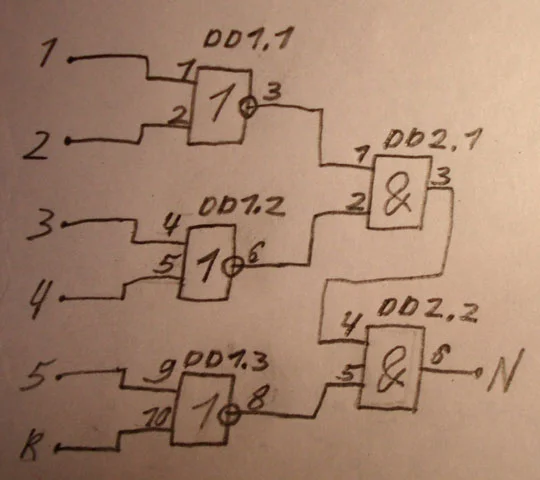

У меня есть идея как сделать нейтралку - щас нарисую и выложу
Вот схема. Пояснения к схеме: слева в столбике цифры и буква N -это состояние датчиков передач, высокий уровкнь означает что передача включена. На схеме прямоугольник с единицей и кругом на выходе - логический элемент ИЛИ-НЕ, прямоугольник с символом & - логический элемент И. Точка N это выход на индикатор нейтралки. Поясняю как работает схема - если к примеру будет включена 1 передача, то на выходе DD1.1 будет логический 0, следовательно на выходе DD2.1 будет лог. 0 и на выходе DD2.2 будет лог. 0 и на индикатор сигнал не будет поступать. Если не включена ни одна передача, то на выходах DD1.1 - DD1.3 будут лог. единицы и на выходе DD2.2 будет лог. 1, и сигнал будет поступать на индикатор. В качестве DD1 применяется микросхема К155ЛЕ1, а в качестве DD2 - К155ЛИ1. Питаются микросхемы напряжением 5 вольт, минус подключается к 7 выводу, плюс - к 14
