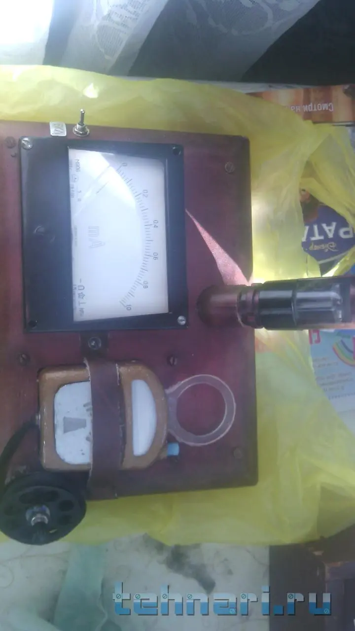

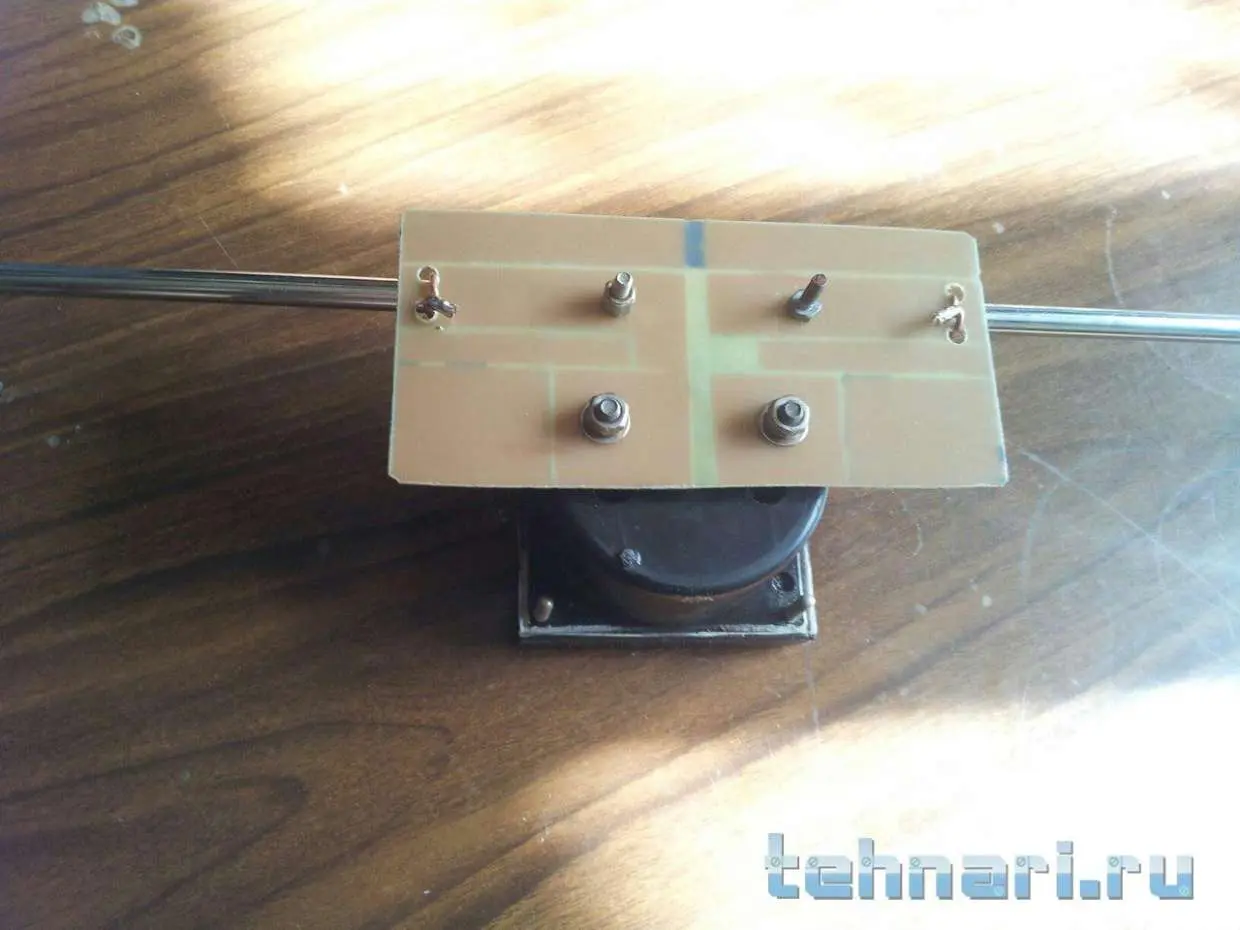

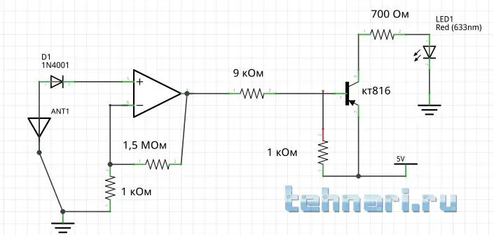

Всем доброе утро!
Вчера сделал себе девайс - индикатор электромагнитного поля.
Полное описание у автора.
Вот что получилось у меня.
Прибор отлично "видит" рации на 27 мгц, uhf и vhf.
Но на расстоянии до нескольких метров. И в принципе бы и фиг с ним, но хочется еще увидеть поля повыше частотой: WiFi, GSM, работу микроволновки.
Как модернизировать показометр, что бы он видел и эти поля? Зачем нужно? Посмотреть, откуда в мою квартиру "светят" антенны сотовой связи, найти источник WiFi, и так далее.
