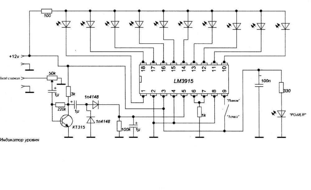

буду делать индикатор уровня сигнала на LM3915n, вот подумал можно ли сделать в этом же индикаторе и индикатор громкости, чтоб при поворачивании ручки громкости индикатор переключался на индикацию громкости а через несколько секунд обратно?и еще, как сделать на индикаторе уровня сигнала заддержку горения последних светодиодов?
я так понял, что тут без вмешательства МК не обойтись.лююдии, кто нибудь подскажет???

вот.на видео задерживается горение красных светодиодов. как это можно сделать на lm3915
Это скорее всего на мк, на логике такое если и можно то наверно сложно очень. либо там какая то специальная микруха.
Нет - очень даже просто . на К561ИЕ10.

собрал индикатор, теперь не пойму как сделать угасание светодиодов плавнее(где-то смотрел что надо какойто конденсатор увеличить, но не помню)?
и ещё хочу увеличить цену деления, но тоже не допетлю, тут вот нашел инфу но как на этой схеме(рис 1) сделать не знаю, подскажите ПЖЛ?
ИНФА
"Если напряжение на выводе 4 микросхемы (UH) установить отличным от нуля, можно получить растянутую линейную шкалу — от UH до UB. Такая схема включения проиллюстрирована на рис. 2. Напряжение на входе UB составляет около 1,2 В, а на входе UH подстроечным резистором R3 это может быть установлено в пределах O...UB. Если его выбрать равным 2/3 от UB, т. е. 0,8 В, а коэффициент передачи делителя R1R2 подстроенным резистором R2 установить 0,08, то диапазон индицируемых уровней составит 10,5... 15 В, точнее первому включившемуся светодиоду соответствует напряжение 10,5 В. последнему — 15 В."
