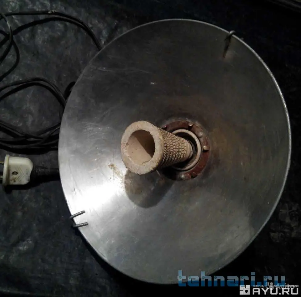

В прошлом тысячелетии попадалось решение: керамический нагреватель из советского электрокамина. Заделываем шамотной крошкой на жидком стекле дырку в узком конце, снаружи изолируем чем придётся, к примеру даже просто опочной смесью, включаем родную спираль и плавим. Если серебра, там грамм 150, не меньше войдёт.
день добрый!Не могу понять от какого камина керамическая часть ? И будет ли 1000 градусов? В инете не нашел ничего похожего, сам не встречал таких каминов.
Вот такой использовали.
Спираль лучше перемотать на более мощную и поставить тиристорный регулятор мощности.
Статья была в одном из журналов типа "Юный техник", "Техника молодёжи", примерно 80-е годы.

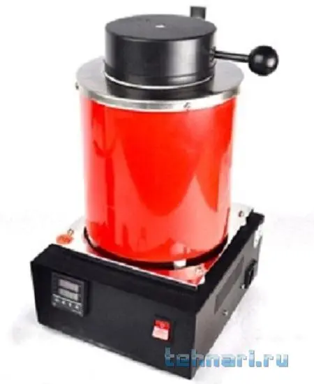

Купите китайскую печку на али если не хотите горелкой плавить, стоит тысяч 15-20 , идет уже с графитовым тигелем , для 50 грамм даже избыточна, там самый малый тигель на 1кг ...
типа такой

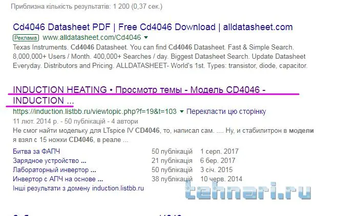

Тут на форуме нельзя делать ссылку, вот, найдите по поиску "модель CD4046" вот такой форум. Этот форум организовал Кухтецкий (автор ролика, что я привел ранее), там есть эта схема, и куча других схем. Я, по схеме Кухтецкого, с некоторыми изменениями , сделал индукционный нагреватель на 1500 ватт. Схемы индукционных нагревателей сложны, сложнее сварочных аппаратов, но сделать можно.
Немного похвастаюсь : эту модель , написал я. Форум сейчас немного "заснул", не сезон, к весне проснется, но на вопросы Вам ответят. Заслуживает внимание схема Феникса, да и сами разберетесь.

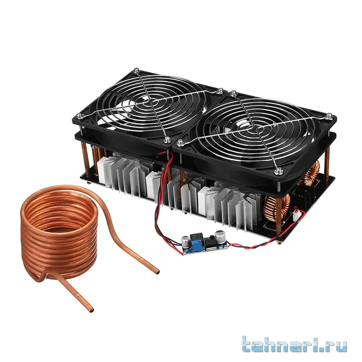

derba день добрый. может для моих нужд подойдут такие китайцы?
Название: 2500 Вт zvs индукционный нагрев плата модуль обратный драйвер нагреватель + Тесла катушка + двойной вентилятор
Модель: A52357
Описание продукта
Материал: металл + пластик
Цвет: черный
Входное напряжение: 12 В-48 рекомендуется выше 36 В
Требования к мощности: менее 12 В ≥ 10 А 15 В или более ≥ 20 А
Максимальная мощность 2500 Вт
Максимальный ток: 50A
Размер: 25x12x9 см (ручное измерение, ошибка около 3 мм, пожалуйста, поймите)
Особенности:
● Нагревательная пластина изготовлена из военной печатной платы, и работа стабильная;
● Линия питания полностью покрыта дизайном медная крышка, который может увеличить ток и тепловое поколение;
● Использование большой и большой мощности теплоотвода для рассеивания тепла лучше;
● Выходной терминал использует три M4 меди столбцы параллельно, который может быть подключен к другим выходов, таких как высокого напряжения в контейнере;
● С помощью шесть IRFP260 и 12 конденсаторов параллельно резонанса, мощность Высокая и высокой эффективности;
[Покупатели должны увидеть/обратить особое внимание]
Примечание:
Мощность нагрева очень велика, за исключением того, что пластина и компоненты нагреваются, а тепло медной трубки очень высокое. Покупатель может подготовить систему водяного охлаждения отдельно, можно купить маленький водяной насос и 2 метра внутреннего диаметра 4 мм резиновый шланг.
2. вы должны обратить внимание при использовании переключателя питания, потому что блок питания с высокой мощностью, как правило, имеет функцию мягкого запуска, то же выходное напряжение медленно поднимается, И если напряжение поднимается до 10 в, прежде чем из-за отсутствия напряжения привести к цепи не может позволить себе вибрировать, Таким образом, два проводимости трубки MOS и сгоревшие компоненты в то же время, поэтому обязательно переключите стабильность напряжения питания, а затем получите доступ к индукционной нагревательной цепи.
3. при нагревании металлических предметов не нагревайте слишком большой металл, в противном случае он может быть перегружен питанием, пожалуйста, добавьте 35A предохранитель или Амперметр и воздушный переключатель будет лучше. посылка не включает)
4. Хотя эта приводная пластина выдерживает более 40А тока, но рекомендуется не превышать 48 В 35А для предотвращения аварий и повреждений.
5. посылка поставляется с нагревательным кругом диаметром 60 мм, дизайнерское напряжение 36 В, если вы используете более 40 напряжение питания должно использоваться для внутреннего диаметра 70 мм выше диаметра нагревательного кольца, водяной насос использует источник питания 12 В постоянного тока, Пожалуйста, используйте Отдельный модуль регулятора напряжения питания, чтобы избежать выгорания вентилятора и водяного насоса.
6. Минимальное входное напряжение модуля составляет 12 В, это не означает, что может использоваться весь блок питания 12 В, некоторые начинающие покупатели могут использовать меньший источник питания. Этот модуль имеет особые требования к напряжению и току, напряжение 12 В Ток должно быть более 10А блок питания может использоваться, если мощность слишком низкая, приведет К выходу мощности значительно снижается, когда напряжение ниже 12 В, это приведет к двум МОП в то же время проводимости, будет сжигать МОП трубки
7. Если вы обнаружите, что трубка MOS лихорадка, то первое, чтобы рассмотреть, соответствует ли выходная мощность требованиям.
8. Не опускайте доску, в противном случае она выпустит очень высокую частоту шума, и тогда трубка MOS выгорит.
9. индукционный нагрев рекомендуется использовать источник питания 36 В 20A, источник питания 12 В слишком маленький нагрев почти не реагирует, и источник питания 12 В легко приводит к уменьшению выходного напряжения источника питания, ниже 12 в очень опасно
10. Индукционная Мощность нагрева велика, поэтому температура нормальная, обязательно Проделайте хорошую работу охлаждения. Индукционное отопление, мощность рекомендуется более 48 В 50А коммутационный источник питания. Более 24 в источник питания, затем более 20 А источник питания, чем больше напряжение, тем больше ток, тем больше мощность нагрева, быстрее нагревается.
кикайское описание 1800 ват, с двумя кулерами

начинающий электронщик собрать схему , платы вытравить могу . если сильно глубоко копать то сложно. Начал читать вашу переписку на форуме что советовали .......мозг чуток закипает. Если есть возможность подробной схемки Феникса или той печки что у вас . Буду благодарен очень . А то хоть серебро молотком расклёпывать надо....грусть короче. А когда сам схему вытравил. спаял и потихоньку начинаешь разбирать , что и куда ...Сразу мозг в отказе от такого большого объема информации . Покупать если честно не сильно охота, хотелось бы собрать самому.
Извините если что за беспокойство . В принципе кроме вас и помочь не кому .
derba и если купить китайскую что на фото печь , то возникает вопрос о питании? да и качество ,,этих штук,, под вопросом. Дома есть инвекторная сварка 200А , аргон в ней тоже есть . Может что можно сделать ? или как блок питания или индукционную тигельную. Может вопросы чуток не корректные , уж извиняюсь
